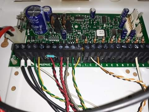

Но идея си нямам как да си я свържа и никъде не намерам информация като за начинаещ, алармата е без GSM комуникатор и няма да се свързва с Сот или поне за сега, попринцип ще искам да добавя още 2 датчика освен тези двата, и евентуално по нататък ще се сложат още 1или2 датчика на таванското, и още 3 или 4 датчкиа на първия етаж вкл и още един мук, за другата входна врата.
Разбрах само че трябва да купя 6жилен кабел, ще пусна и някоя снимка защото е отрязан кабел и вътре си има някакви парчета, от клавиатурата излиза и кабела за Мук, и този от клавиатурата ми прави впечатление че отива към датчика за движение и после нещо се преплита с неговия кабел.
Ще съм благодарен на всяка ваша помощ
addicted - специалист
За съжаление не е само до свързване, трябва и програмиране. Ето ръководството:
https://www.google.com/url?sa=t&source= ... jhvdsYkggp
6 години са малко, има парадокси на над 15 години който работят безгрижно.
Монтирам постоянно такива и на практика немога да кажа как да я програми, просто ще ни е трудно да обясня... Но бих отговорил на евентуални въпроси възникнали след изчитане на ръководството.
Според мен много по икономични откъм разход на време ще ви излезе ако извика те някой да ви я пусне в действие.
Нека ви конфигурира и свободните зони които сега няма да ползвате, затворете ги с резистори и в бъдеще си добавяйте датчици те само.
Без допълнителни модули към централата могат да се подвържат до 18 зони, и една към клавиатурата.

enviro - специалист
Благодаря Ви, в интерес на истината тя е била свхрзана точно до входната врата и е директно одрязан захранващия кабел , дори вчера пуснах един кабел от контакт към трафопоста и се включи, опитах чрез едно клипче в ютуб, да си сменя паролата и се получи без проблем, т.е. трябва да пусна просто дълъг кабел около 15м от входната врата за клавиатурата, до централата и за единия датчик който беше за движение, по дълъг кабел около метър където мисля да го сложа,т ях лесно ще заменя кабелите по начина който са вмомента сложени, но от там тъмна индия :D
