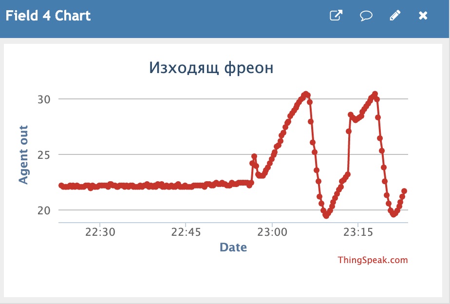

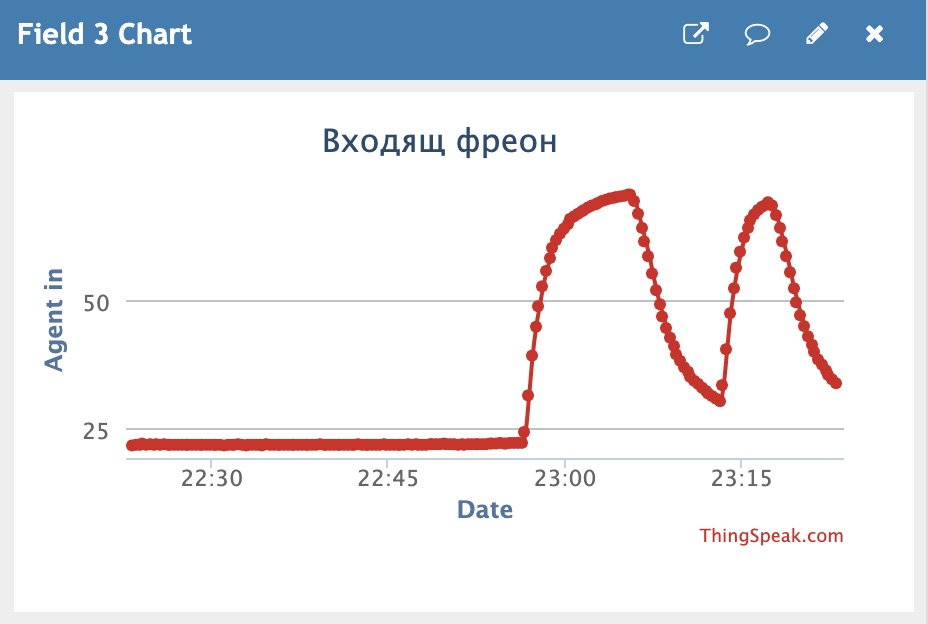

Детайлите при мен са един стар неинверторен климатик закачен към пластинчат топлообменник миналата зима. Към това е закачена съществуваща водна инсталация с алум. радиатори. Фреонът и водата са свързани в противоположни посоки (входът на фреона е до изхода на водата). Цифрови термометри има на входовете и изходите на фреон и вода. Почти пет месеца всичко работеше добре, но като стана топло и нуждата от него отпадна.
Напоследък отново е хладно и го пускам, но вече има разлика в работата на системата - входящата тръба на фреона става доста гореща до към 70° докато преди работеше нормално на около 55°. Изходящият фреон е с температурата на входящата вода (25-30°). Топлообменникът става горещ точно до входящата тръба и след това бързо изстива докато преди топлината се разпределяше по-равномерно. И последното, което ме кара да мисля за запушена фреонова част е, че след спиране на климатика изходящата тръба става доста студена, а входящата е много топла - все едно топлообменникът го играе вентил, който пропуска фреона само по мъничко. След малко температурите се изравняват разбира се. От графиките се вижда как преди включване двете температури са еднакви (към 22°). При работа се вдигат (до 70° вход, а на изхода е колкото темп. на водата. А миналата зима фреонът излизаше 1-2° над входящата вода ...). А след изключване изходящият фреон пада бързо до под 19° и плавно се връща до към 23°, а входящият не пада под 27°.
Само не мога да открия никъде информация за подобен феномен като това фреонът или маслото да запушат топлообменника при застояване и от там евентуални методи за почистване.
