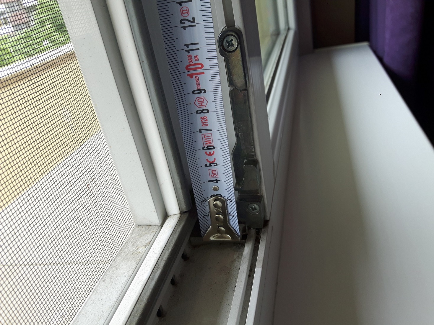

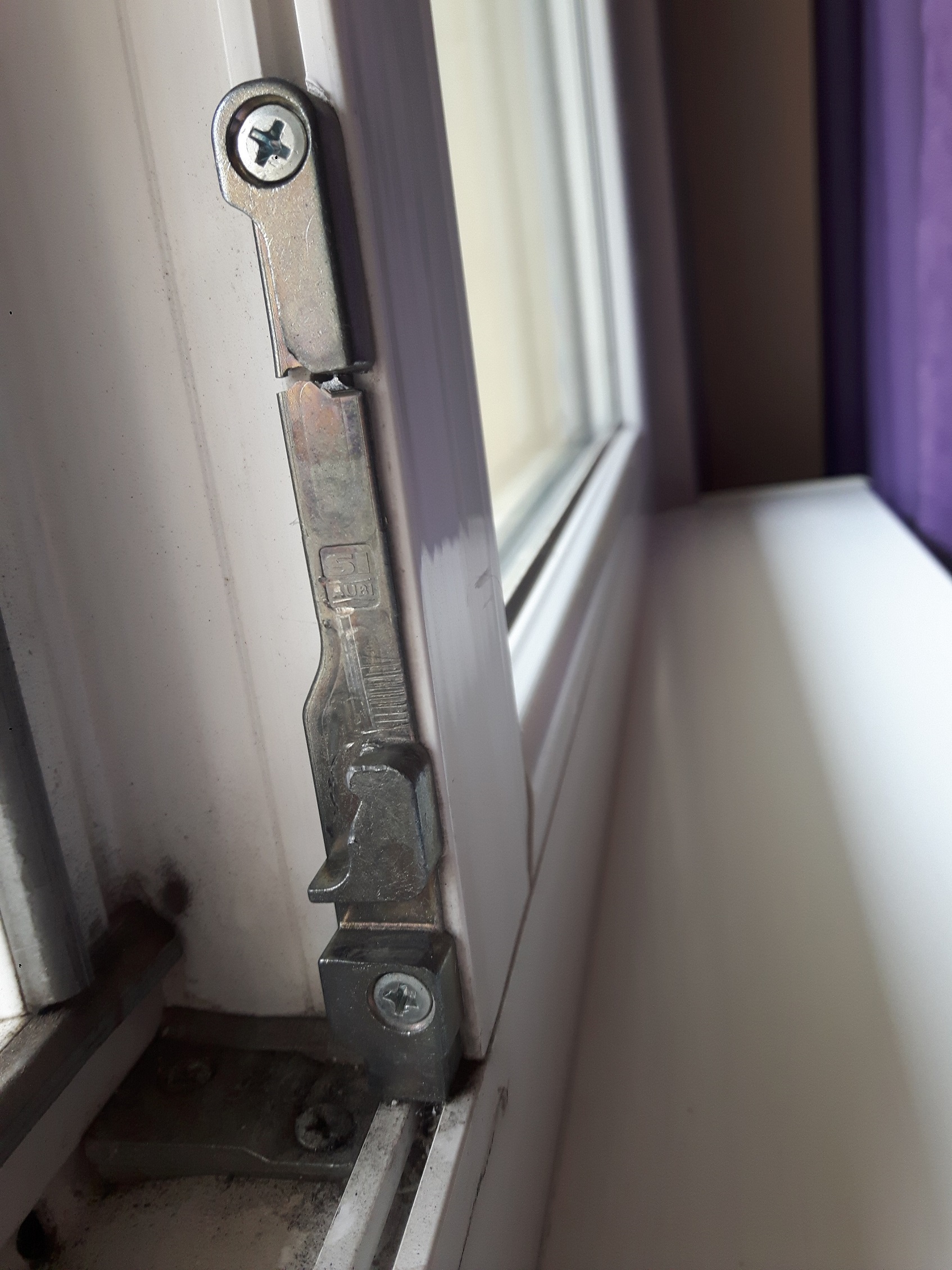

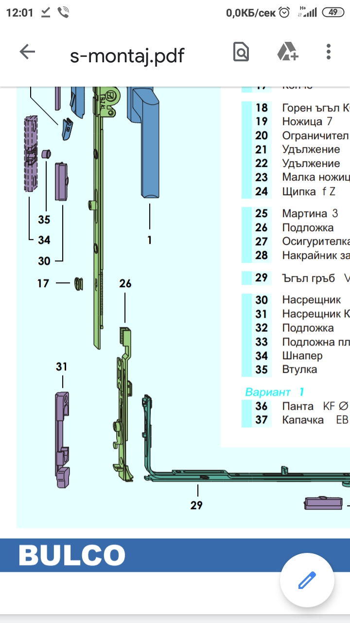

Пише AUBI SI, но не можах да намеря точно същото. Ходих на 2-3 места в магазини за дограма но точно такова нямали. И явно ще трябва да търся нещо online.

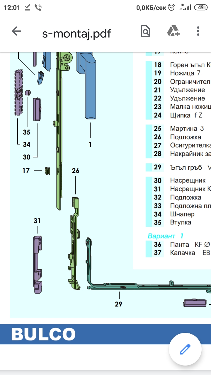

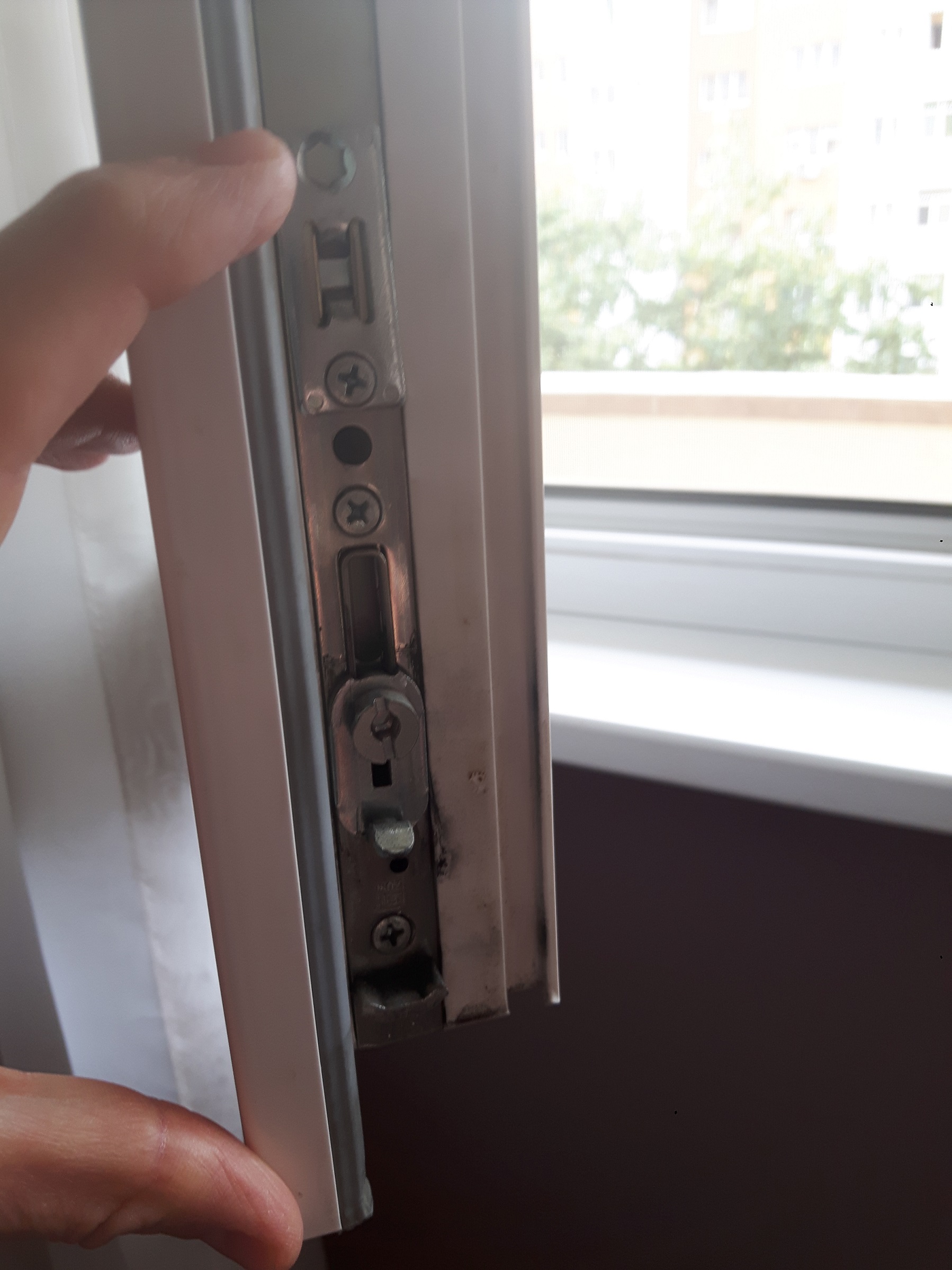

съб май 16, 2020 8:12 pmmiliad написа: "Сигения" значи. Да е стара дограмата? Стара версия обков?! Тоя насрещник закопчава само в долния завършващ елемент на мартината на крилото.
Евентуално да ги смениш и двете части. Ама ги свали и отиди с тях в склада и сравнявай.
Стара е. Миналата година купих апартамента. Предишните собственици са правили основен ремонт 2012. Искаш да кажеш че мога и друг механизъм да ползвам но трябва да сменя и двете части така ли ?

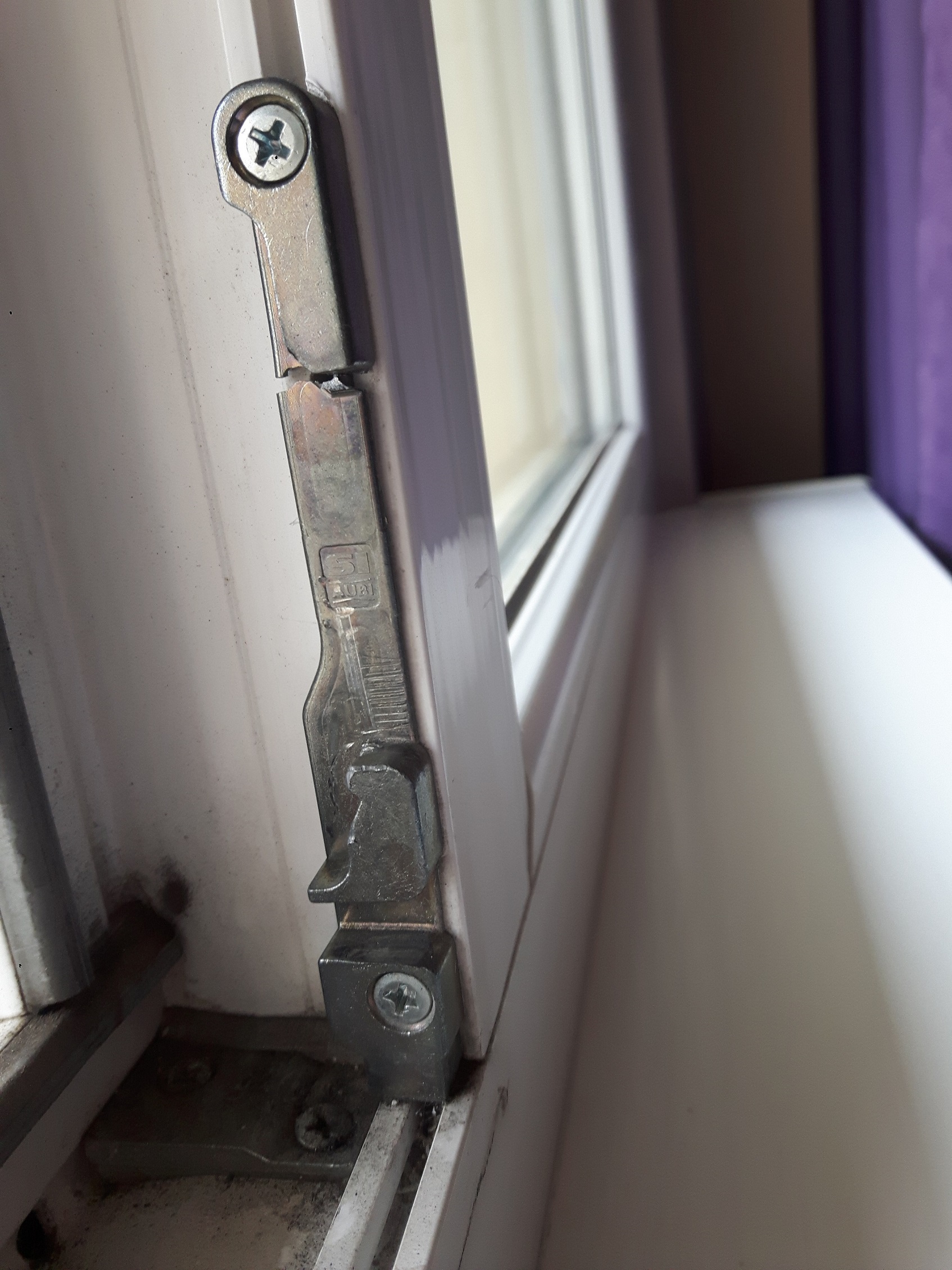

Ползваш "Сигения". Купуваш нов насрещник за касата, и нов долен край за крилото.
Сравнявай дължината на долния край, новият може да е по-дълъг/ще се отреже от мартината на крилото/, само да не е по-къс от старият. Като го сваляш ще разбереш какво говоря.
Отделно има два размера обков "9"ка и " 13"ка.
Вече 9 почти не се ползва. Аз лично никога не съм го и пипал. Носи си чаркалъците в теб за сравнение и ги разпитвай продавачите за съвместимост на частите- нов насрещник със старият долен край. То като ги наложиш едно до друго и се виждат разликите. И го регулирайте това крило, че е протъркало метала.
Не ти трябват магазини за дограма, а склад за материали и обков.

нед май 17, 2020 1:01 ammiliad написа: Ползваш "Сигения". Купуваш нов насрещник за касата, и нов долен край за крилото.

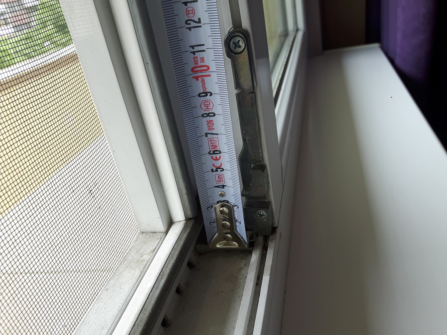

нед май 17, 2020 11:50 ammiliad написа: Така на око разлика не виждам с това което се ползва и в момента. Трябва да стане и с новият модел долен насрещник.Така като я меря е 65mm. Иначе Стара Загора. Ако те разбирам правилно трябва да сменя 26 и 31. Ако си от някъде наблизо, заповядай ще платя колкото кажеш.
70 мм профил ли е дограмата?
В кое населено място си?
