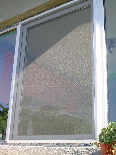

Искам да попитам някой правил ли е комарник(мухарник) в домашни условия и ако да нека сподели.

bibiqn написа:
Не е много сложно :)
Купуваш си мрежа за комари от първата или най-много втората железария. Намираш си летви с размери 2х4см. да кажем. Най лесно е да отидеш в Бриколаж - там има всичко необходимо за твоя комарник, че дори и такер. Ако не искаш да даваш пари за такерче, можеш да си купиш габъри - с тях, също става. Отиваш си на работното място и сваляш размера на прозореца. След това си сковаваш рамка от летвите по-малка от отвора с около 2мм. отвсякъде. Когато е готова слагаш мрежата от горе и започваш да я захващаш с такера или габърите от към едната и страна ( няма значение коя ). Когато едната страна е хваната я опъваш добре надолу по рамката, така че да прилепне плътно до нея. Тук може да си извикаш помошник, който ще опъва. И започваш последователно през 5см. да бодеш с габърите или такера. Така продължаваш, докато не я обиколиш цялата, а.помошника внимава да я опъва добре за да не се получат чупки или бабунки :-D Забравих да кажа, че там ( по рамката )където ще биеш с такера или габъра, мрежата трябва да бъде свита на няколко пласта за да не се къса, след като бъде добре опъната. Тоест, трябва да я отрежеш с по 6-8см. по-голяма от рамката от всичките и страни.
Когато забиеш и последния габър, просто я хващаш и нахлузваш в предвидения от теб отвор на прозореца. После пиеш една водка да си честитиш новата придобивка :wink:
Сетих се да добавя, че можеш да си го сложиш и не само на прозореца, ами и пред него. Също, можеш да си направиш и рамка на туко що направения комарник и като си купуш и му сложиш две пантички да ти стане отваряем. Касата си я правиш от същите летви, като светлия и отвор е с около 2 до 3мм по голям от рамката с мрежата. След това се подаваш от прозореца навън и позиционираш касата, точно пред него. Бележиш си с молив необходимите линии и точки. После пробиваш дупки и вкарваш дюбели в тях. Използваш или ф6 или ф8 бургия. Общия брой на дупките е или 6 или 8. По две на дългите страни и една или две на късите. Пренасяш си белезите много точно на рамката и после я монтираш пред прозореца. Когато вече е застопурена, пак с помощника слагаш рамката на която предварително си завил пантите. Сега единият държи, а другият завива пантите за касата. Естествено гледаш да направиш монтажа така, че крилото с мрежата да се отваря на вън. За удобство може да си сложиш и една месингова дръжка на крилото. А за по-голямо удобство си монтирай и едно магнитче на касата, и пластината срещу него на рамката. Така вече, твоя комарник съвсем ще заприлича на истински от магазина... е все пак да не забравяме, че това е комарник тип "Направи сам" :-D

bibiqn - специалист
Това с летвите сам го правил ама на PVC дограмата става доста грозно.Милълта ми беше от някакви пвц профили или нещо такова.
Ако успееш да намериш ал. профили начина е горе-долу същия. А иначе дървените можеш да ги боядисаш с боя ( спрей ) за хладилници, перални... забравих името на боята, и пак ще изглежда, като бял алуминий. За друго не се сещам... :?
velsi - Почетен майстор
Има си специални профили за мухарник. Трябва ти още 4 бр пластмасови ъгълчета за профила, мрежа и въженце за мрежата. Всичко това се продава по складовете за алуминиеви профили. Ако искаш да се отваря, тогава ти трябват още панти и шнапер.
