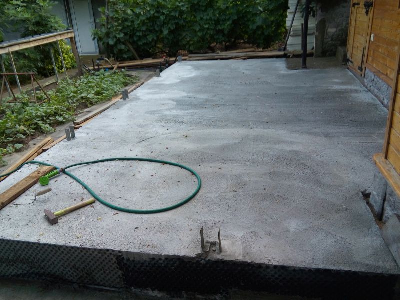

Искам да правя бетонна площадка на вилата околко 20 квадрата (ще бъде паркинг). Понеже ми писна да бъркам на ръка и сега се оглеждам за бетонобъркачки. Ходих до практикер и хоуммакса, но нещо не ми изглеждаха много читави. Видях този модел на промоция и ми се вижда доста читав, даже има и положителни коментари.

Цената май е добра, а и безплатна доставка има. Бих искал продавачите да демонстрират как забъркват 2.5м3 бетон, при общ обем 200л, а полезен - на практика половината, за един час - 25 бъркала!

Моята е 190 литра. 2.5 кубика се бъркат за около два часа и половина без да си даваш зор. Проблема е разнасянето.

6 на 3 метра,В-20,миксер+помпа. За 30 мин. свърши работата и си замина.Цена 240 лв. с транспорта
naster - майстор
Може достъпът да е невъзможен с бетоновоз/пуми в района - не е като да няма такива примери.
