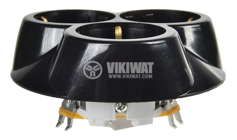

sstefanov - майстор
2 такива, като второто е включено в първото не ти ли вършат работа?
А иначе има и двойни и даже тройни контакти за 1 конзола.

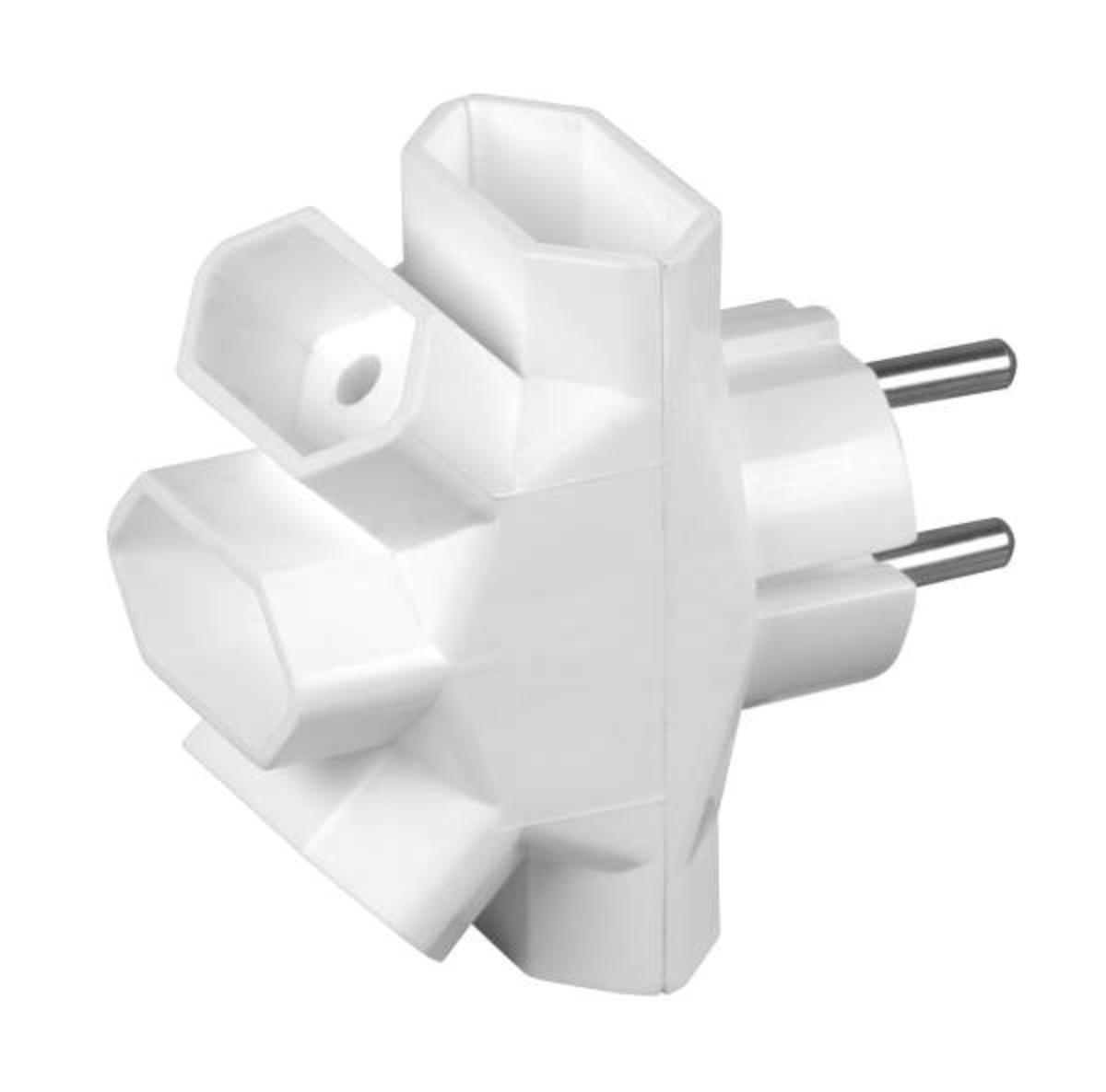

DundyTheCroc - майстор
Предполагам имаш предвид нещо такова, има и тройни дори:
geraldo - напреднал
Това второто влиза в едно гнездо,така ли? А въпроса с натоварването как стои? Каква е разликата в натоварването между това да имаш такъв контакт двоен, който влиза в едно гнездо, разклонител със 7-8 гнезда или разклонител към който е включен втори разклонител?
lov - майстор
Една тройка би ти свършила работа. Това което искаш да включваш в него е далеч под натоварването за което е предвиден. Дори няма и да го усети.
Има и четворни контакти за открит монтаж но ще изглежда малко грубо.
А и на този компютър на захранването му няма ли поне един изход за захранване на монитор. Но в краен случаи рутерите и другите деболии можеш да ги събереш в едно такова разклонителче.
iliya_i - майстор
Всичко описано от теб - компютри, монитори, рутери и т.н. е далеч от макс. допустимия товар за един контакт (бил той единичен или двоен).
