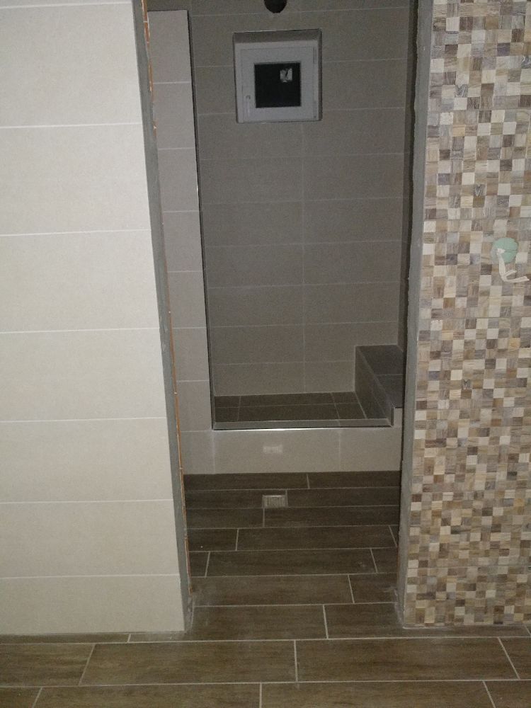

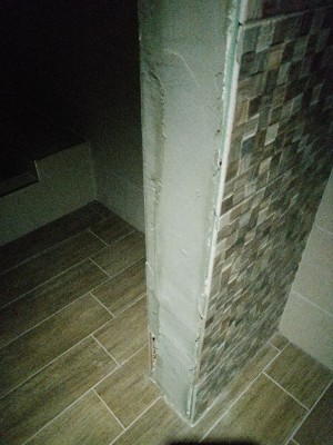

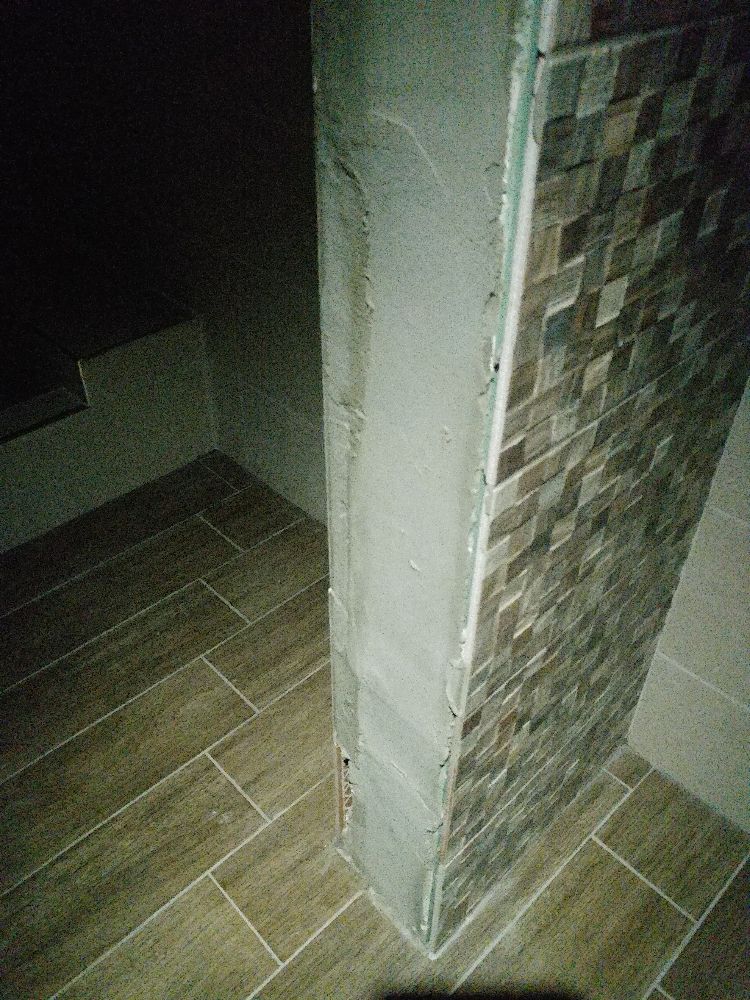

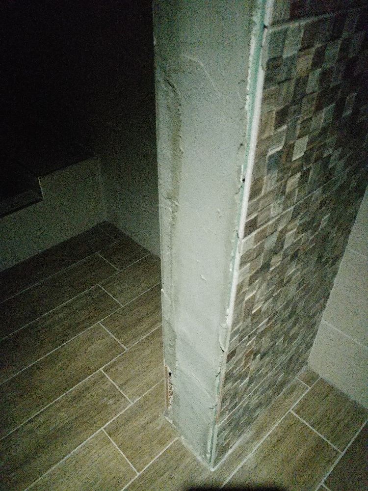

Здравейте! Исках да сложа плъзгаща врата към мокро помещение и "майсторът" трябваше да я обърне с плочки, но той не бил разбрал :? и сега:
1. Фугите на плочките отпред на стената се разминават с тези отзад с по 0.5см
2. Плочките отзад са пуснати 2 см по-къси от тези отпред.
Има ли някакъв компромисен вариант - примерно да я обърна с шпакловка и Г-образни алуминиеви ъгли, но пък ъглите трябва да са минимум 2см, за да скрият разликата в дължината на плочките и май няма да изглежда мн добре. Или евентуално цяла каса. Проблемът е, че стеснил и отвора на 69см, а не исках да е по тясна от 65см... Или да къртя/режа и разширявам отвора :roll:
kozl - майстор
Ако може да се справиш с праха изрежи ги тези 2 см от стената с флекс и диск за рязане на керамика.
После обръщай с други плочки, избрани по твоя преценка за естетика без съвпадения на фугите, като в ъглите аз бих ползвал ъглови лайсни от неръждаемите, че неколко пъти по-скъпи и тежки :wink:
muhala - майстор
За отвора нямаш ядове. У дома две плъзгащи врати имаме и отвотите ги оставих точно на 70 см.
