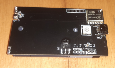

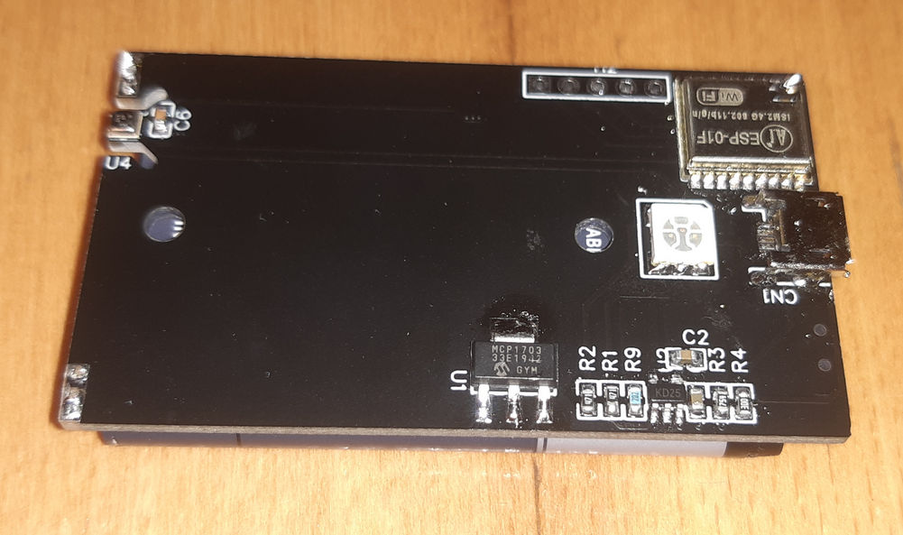

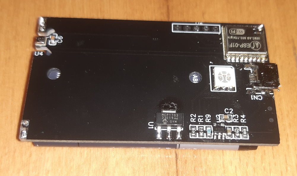

Компактни устройства които да могат да се сложат където е най-удачно по стаите. Презареждаща се батерия и механизъм за зареждане на батерията през USB порт. Да мерят температурата на фиксирани интервали и да пращат данни към мозъка. Да могат да изкарат целият отоплителен сезон без нужда от презареждане на батерията.
Компонентите са следните:
1) Процесор - ESP-01F. WiFi свързаност, голяма общност от потребители, ниски цени, най-компактното WiFi решение.
2) Сензор за температурата - BME280. Прецизен, чувствителен, евтин и масов.

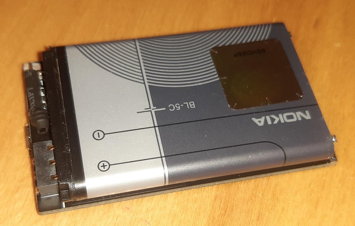

3) Батерия BL-5C за Nokia. Масова, компактна, презареждаща се и с достатъчно капацитет за 9-12 месеца работа на база на сметки.
4) Стабилизатор MCP1703 - LDO с изключително ниска консумация което е важно за дълъг живот на батериите.
Тази част всъщност е готова. В момента текат тестовете на 4 броя от евентуално финалните версии. Платката я има тук, а софтуера тук. По-долу има снимки и снимки на готовите термометри. Все още са без кутийки - те са ми последна грижа към момента. Но идеята е да издялам дървени такива на CNC рутера.

И снимки на безжичните термометри които към момента показват, че с 20mАh работя 4+ дни. Само да вметна, че това е първата сглобена платка и не съм почиствал остатъците от запояването, та затова е леко неугледна.

С батерия защото не искам да висят кабели от него. Слагам двойно лепящо и го залепвам на гардероба, стената, под бюрото или където реша. При зареждане се включва USB кабела и след 3 часа батерията е заредена. За пример модула в банята - там липсата на кабели има сериозно предимство.
И за тока - не 20mA, а 20mAh за 4+ дни. С 20mAh батерия (стара дето е сдала багаж почти напълно, но беше единствената с подходящ корпус за да пасне на първата направена платка) издържа 4 дни и батерията беше на 3.7V. Т.е. ако заложим 5mAh на ден то с 1000mAh батерия ще работят 200 дни. Целта беше да изкара един отоплителен сезон :) .

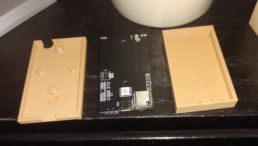

Поръчах и 3D принтер за да пробвам да направя кутии за термометрите. В следващите 2-3 седмици предполагам, че ще дойдат липсващите части (USB буксите) и ще съм направил кутиите. Ще кача няколко снимки и след това.

Термометрите са готови и работят добре. Батерията пада при инциденти - изгасна рутера и нямаше WiFi. Съответно устройствата почнаха да се опитват да се вържат всяка минута и седяха будни за по 30 секунди. И за ден батериите заминаха.
Това разкри още един проблем. Ако батерията падне до определено ниво контролера не успява да запали. И като не запали не успява да стигне до спящ режим. Седи в някакъв режим който не съм сигурен какъв е, но харчи ток. И за един уикенд в който ни нямаше и рутера беше изключен по грешка се стигна до това, че 5 от 10 батерии се подуха и бяха разредени до край - почти 0 волта.
За сега няма да го оправям това, но когато дойде ред за решаване на този проблем ще ползвам най-вероятно TL431 и MOSFET транзистор като хардуерен изключвател при достигане на 3.1-3.2 волта на батерията. Към момента софтуера следи за това - при събуждане дълбок сън (влиза в такъв след всяко измерване) първо проверява напрежението и ако е под зададен праг се връща обратно в спящ режим. Обаче това явно не сработва достатъчно добре.
Иначе принтер има и кутийки има. Закачил съм снимка на сегашната версия. Но ще се прави нова, че предпочитам да си ползвам подутите батерии (имат по над 80% капацитет спрямо първоначалният). А сегашната версия отваря луфт между капака и долната част заради подутите батерии. Новата ще е с плъзгащ капак който ще влиза в жлеб по дължина на кутията.
