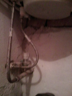

Здравейте, искам да направя една кухничка в една селска къща, всички тръби обаче са метални и сто годишни, че и дебело замазани и не ми се барат, че наоколо майстори няма. Възможно ли е да взема с по една тетка вода от бойлера и така да вържа мивката, на една стена са? И ако да какво точно ще ми трябва? И има ли накакъв вариант да вържа към това и кухненско бойлерче, примерно с два крана на топлата вода и да се решава кога да е от малкия и кога от големия бойлер топлата?

Тетка на студената вода, преди да влезе в бойлера, от нея вадиш една тръба и завиваш на края и една Юнга. Кеф ти чаши, кеф ти чинии, кеф ти ръце миеш :)
Проточен инсталацията няма да издържи, всичко е много старо. Имам купен кухненски за под мивка, който не ползвам и си мислех за него, той е само 1,5 кв. По принцип плановете бяха за основен ремонт на всичко, но с тая корона той се отлага за неясно бъдеще и кърпя на парче.
Може, ще трябва обаче допълнителен кран до батерията на мифката .
