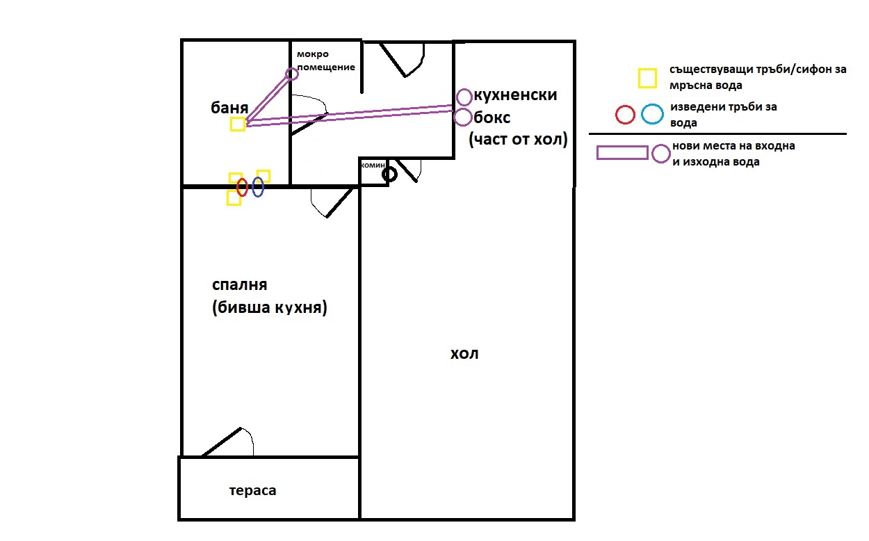

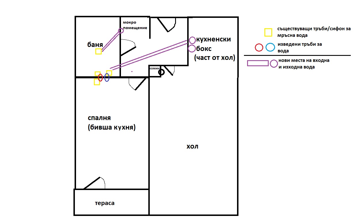

Здравейте и за много години,
отскоро сме в жилището и искаме да преместим кухнята в хола, в който пък има ниша и е позиционирана спалнята.
Идеята е да се усвои пространството в хола като кухн.бокс, за да има отделна стая-спалня.
Също така в коридора има вграден гардероб, който ще бъде премахнат и в него ще бъдат поставени пералня и сушилня.
Първоначалната идея беше т.нар нов кухненски бокс и коридора да бъдат повдигнати върху изкуствен/втори под с височина 10см през който да минават тръбите от новият кухн.бокс до банята.
Приемам всякакви идеи как могат да се случат нещата, относно материали, начин на отремонтиране и т.н.
По долу се постарах да нарисувам схема на жилището и къде ни е идеята да бъде усвоено пространството за кухненски бокс и перално помещение с входини тръби за чистата и мръсна вода.
За мръсната вода мисля да използвам пвц тръба Ф50, като разстоянието между стената на новият бокс и банята е около 3.5м или малко отгоре зависи кой канал се избере да бъде използван за отводняванете.
За чистата вода - полиетиленови или други тръби Ф20 (като топлата идва от бойлер)
вариант 2.jpg (84.48 KиБ) Видяна 2333 пъти
вариант 1.jpg (88.84 KиБ) Видяна 2333 пъти

Разстояния, котировка на схемата? :?
вт яну 05, 2021 8:59 pmchapara написа:
Разстоянието между стената на която ще бъде монтирана мивката и банята за изходна/мръсна вода:
вариант 1: ако е към главният щранг на мивката в банята е 3.5-6 метра с едно коляно 45градуса]
вариант 2: ако е към сифона в средата на банята е почти 4 метра в права линия (ако се спазва права линия до банята)
Новият тръбопровод/чистата вода ще тръгне от червено/синьо на схемата и ще вървят успоредно с мръсната вода до новото място. също вкопани ако е възможно.
Lutchezar - майстор
На схемата не са отбелязани централните щрангове и канал/и/.
вт яну 05, 2021 10:23 pmLutchezar написа:
Главният щранг е в бъдещата бивша кухня(синьото кръгче).
(червеното идва от бойлер - няма централна топла вода)
Канализацията е също там.
И от нея са изкарани в банята канал и водопроводи.
stefanjor - специалист
Едно от най-важните неща е какъв наклон ще можеш да осигуриш за оттичането на меъсната вода.
Започни от там и нивата на помещенията.
