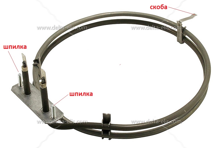

нагревателя на вентилатора на комбинирана печка горение K 56120 A не загрява и не работи.
Ако има някой вещ по въпроса ще бъда благодарен да сподели как мога да го сменя?

Фурната има 2 нагревателя. Горен и долен. И вентилатор в средата. От питането не стана ясно нагревател ли ще сменяш и кой нагревател или ще сменяш вентилатор. И трите се сменят през задния капак.
Но освен тях, фурната има ключ, терморегулатор и кабели.
Без отваряне може да се сменят само врътките на ключовете.
А като се отвори и се проследят веригите (не само визуално) се разбира кое е за смяна.

Смених го нагревателя. На задната вертикална стена стои закачен, като отпред е покрит с ламаринен кожух с кръгла решетка от неръждаема стомана. Кожуха покрива перката на вентилатора и нагревателя. Кожуха е хванат с 5 рапидки - 3 горе и 2 долу. Нагревателя е хванат на 2 места. От задната част (сваля се капака) с две гайки по една за всяка шпилка, развиват се с шестограм 7. Стана и с къса вложка. И отпред със скоба закачена на нагревателя, която има стърчаща част, влизаща в дупка в ламарина. Та самия нагревател се вкарва през фурната, закача се скобата в дупката на ламарината и като се завърта около скобата се нахлузват шпилките в дупките в ламарината. Отзад се стягат и клемите се свързват към кабелните обувки.
Нагревателят е 2200 W, мултицета показа м-у 23 и 24 ома.

Ще сменям кръглия нагревател на вентилатора. Отварям печката отзад но не ми е ясно как да стигна до него.
От самата фурна няма достъп и трябва да е отзад след ватата.

За вентилатора в средата питам.
iliya_i - майстор
Отпред на вентилатора трябва да имаш капак с решетка, който се сваля. Изводите с кламите трябва да се показват отзад през ватата. Между тях има гайка за крепеж. Развиваш гайката, сваляш кабелите и нагревателя трябва да излезе напред, към фурната.
Отзад не можеш да стигнеш до него. Отзад развиваш шпилките и откачаш проводниците от клемите.
Отпред отваряш фурната и сваляш решетката в дъното на фурната. Хваната е с рапиди към гърба на фурната.
