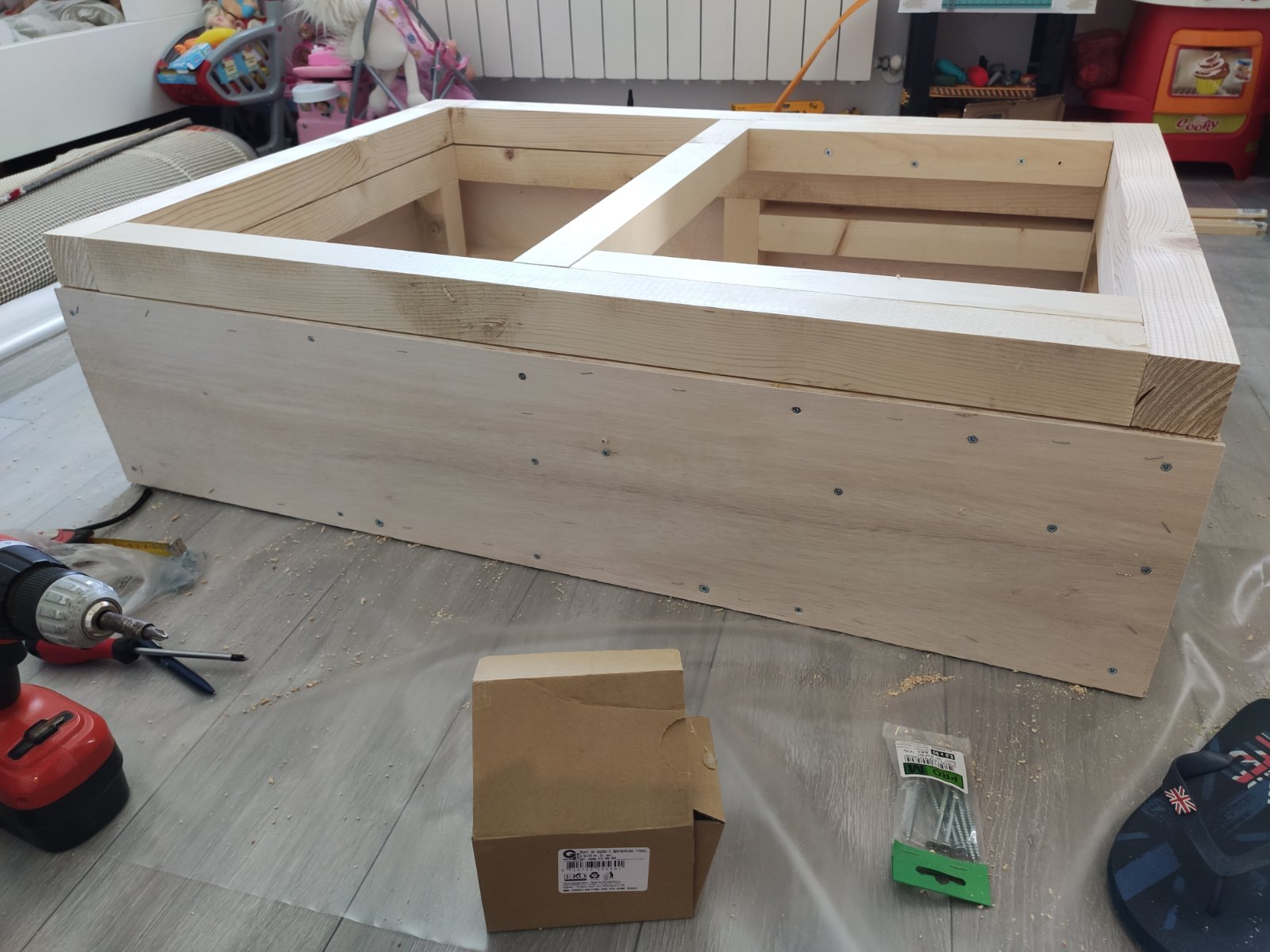

Здравейте майстори и ентусиасти,
Разочарован от качеството на предлаганите дивани по магазините и същевременно "скромната" им цена, реших да се пробвам сам да си направя диван на модули в размерите, които ми трябват.
Искам да подчертая, че идеята тук не е да направя диван за по-малко пари, а да се получи диван с:
1. Размерите, които ми трябват - модулен Г-образен
2. Качествени материали (дърво, дунапрен, пяна, механизъм, т.н....без мокави) и добра и здрава сглобка
3. Опция сън - да се трансформира в легло 1.60х2.00
4. Модули с място за багаж отдолу с дълбочина 20-21 см.
5. Изцяло сменяема дамаска и перяща се
6. Две дамаски
Реално накрая ще тегля чертата и ще видим какво ще се получи. От опита ми досега с магазините за купешки дивани, такъв диван (без т. 1, без гаранция за т.2, т.3 с по малки размери, т.4 с място ~10 см) излиза около 3000 лв.
Накратко плана ми е следния:
1. Чертежи направени от мен - вече е свършено
2. Дървен материал и разкрояване по размери от дърводелска фирма - заявката е пусната и понеделник материалите ще са при мен -всичко 480 лв.
3. Сглобяване на дървения материал спрямо чертежите - от мен
4. Поставяне на ластици и облицоване с дунапрен Н 3545 и пяна HR 32 + тапицерска вата -моя милост
5. Поставяне на механизми -пак аз
6. Купуване на дамаска от магазин за дамаски
7. Тапициране при тапицер
Малко по късно ще сложа и снимки на чертежите на скелета на модулите.
Към момента имам вече идея за всичко как да се сглоби и единствено ми остана въпросът с какво лепило мога да залепя дунапрена - дунапрен за дунапрен и дунапрен за дърво.
Ще съм благодарен ако някой има опит или идея ,относно такова лепило, да сподели.
Моля да се има предвид че идеята е при залепване на две дунапренени плоскости да не се получава твърд слой, който да нарушава комфорта при сядане.
Толкова засега от мен, като има развитие ще споделям как върви.
