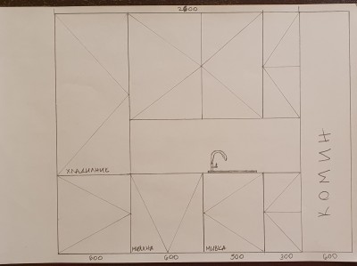

Здравейте. Прилагам снимка на една част от кухнята на която ще има миялна и мивка.
Въпросите са ми няколко:
1. На каква височина и на какво разстояние от комина да сложа мръсните канали за миялната и за мивката.
2. На каква височина и на какво разстояние от комина да сложа изводите за топла и студена вода за стояща батерия на мивка.
3.На каква висо1ина и на какво разстояние от комина да сложа извода за студена вода за миялната.
Как ще бъде най-добре и функционално.
Благодаря предварително.
