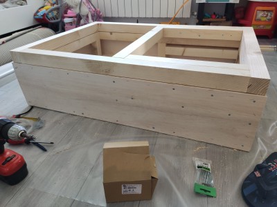

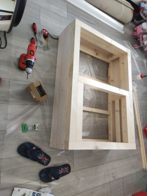

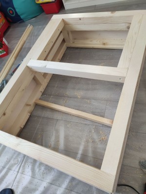

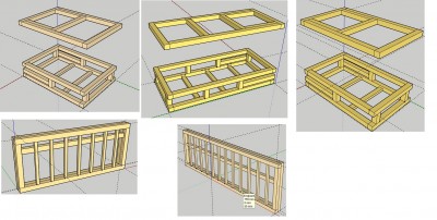

Имам напредък със сглабянето и вече единия от 5-те модули е готов :).
Първо ето чертежите:
Модулите съм ги направил еднотипни като сглобка, но са в различни рамери всеки.
Ето и готовия модул:
Останалите модули ще са подобни на този, но с различни размери.

Яко, на фона на купешките дивани, скелета на този е като от военното производство, доста масивен и здрав излежда. Аз бих те посъветвал да избереш по-твърд и жилав дунапрен, но пък може да искаш да потъваш.
