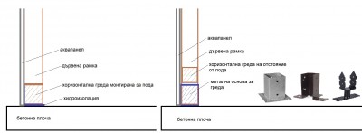

Здравейте, решил съм да си направя дървен гараж и ще ми трябват малко съвети, за това как да стане точно.
Стартовата ми позиция е бетонна плоча с размери 6.20х3.40м. обградена от канафка с решетка.
Идеята ми е следната:
Стени - дървена скара, отвън аквапанели, вътре OSB, по средата минерална вата 10см.
Покрив - дървена скара, отвън OSB вътре OSB, отгоре воалит и битумни керемиди, по средата пак минерална вата 10см.
Врата - сегментна врата или врата с летящо крило.
Въпроси:

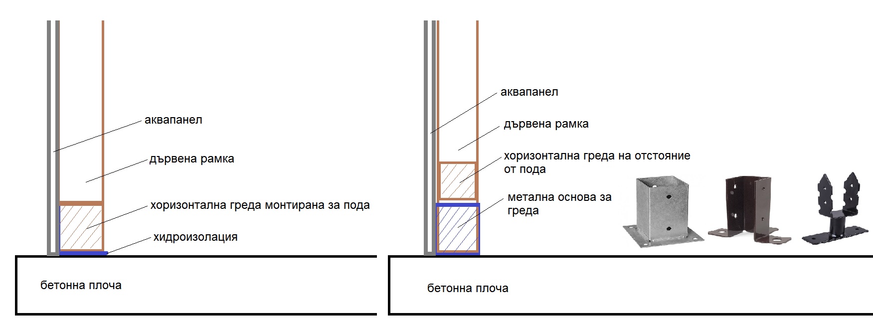

- Как да стартирам от плочата? Чисто конструктивно скарата мисля, че ще я направя, но това което ме притеснява е водоустойчивостта. Първия вариант който мислих е да анкерирам в бетона планки на които да сложа носещи греди, които да нямат контакт с бетона. На тях вече да изградя скарата, която също да е повдигната на няколко см. и да не контактува с бетона. Втория е да направя скарите за стените предварително и да ги захвана за бетона през някаква хидроизолация тип воалит. Мислите ли че трябва да има някакъв повдигнат ръб така че основата да е като един вид тава?
- Едноскатен или двускатен покрив да направя? Мисля си че конструктивно едноскатния ще е по-лесен. Какъв наклон е добре да му дам?
- Какво друго бих могъл да използвам за външна обшивка вместо аквапанели. Цената им е много висока. Идеята ми е, че те могат само да се фугират с армирана лента и след това директно да се измажат с драскана мазилка.
- Колко дебело OSB да използвам за стените и покрива?
- Ондулин или битумни керемиди?
Със сигурност ще възникват още въпроси
