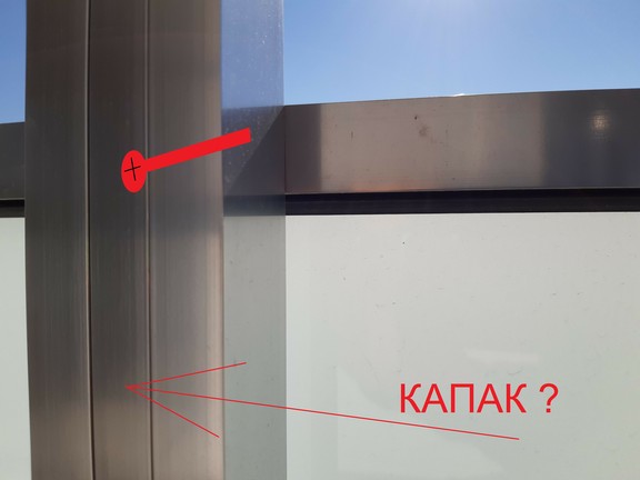

Ще правя ремонт на терасата. Тя е със стъкла. Искам да ги сваля, за да не ги счупя и после пак да ги сложа. Как мога да ги сваля безопасно и после пак да ги сложа? Ще ми трябват ли специални инструменти за това?
https://prikachi.net/images/20211002_104853.jpg
https://prikachi.net/images/20211002_104909.jpg
https://prikachi.net/images/20211002_104942.jpg
https://prikachi.net/images/20211002_105059.jpg
https://prikachi.net/images/20211002_105127.jpg

По обратния начин на монтиране. Трябва да има сглобки / планки,винтове/ някъде. И с мнооого внимание....да не ги събираш с лопатката. :)

А защо не си снимал как профилът върху стъклото се захваща към колонките на парапета?
съб окт 02, 2021 6:53 pmkozl написа:
На последната снимка се вижда. С някакви болтчета се захваща. Болтчетата са от външната страна. От вътрешната страна има гумено уплътнение, което не знам как да извадя.

Лопатка за остъкляване, пвц подложки, ПРОФЕСИОНАЛНИ вакум лапи двойни или тройни. Помощник.
kozl - майстор
Въпреки, че аз не я познавам тази система ми се струва, че трябва да се премахне само горния профил в-у стъклото, който е захванат към колонката. После стклата с опън на горе да се измъкнат от долния профил, за което ще ти трябва

Ако стъклата са залепнали към профила ще има зор :roll:
Дано не са лепени със силикон към профила, че и такова съм виждал. Според мен уплътнението трябва да е набивано след монтажа на стъклата, но това на твоите снимки поне аз не мога да установя.

Моите паднаха само с чук от вън на вътре.

Та ако за два месеца не се ориентирал как става, по-добре да плати на хора които знаят какво правят и са оборудвани с инструменти, вместо да падне някое пано от n-ти етаж и да претрепе някой.
Ако се тръгне с демонтаж на алуминиеви елементи, ще има дъжд от падащи стъкла.
