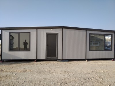

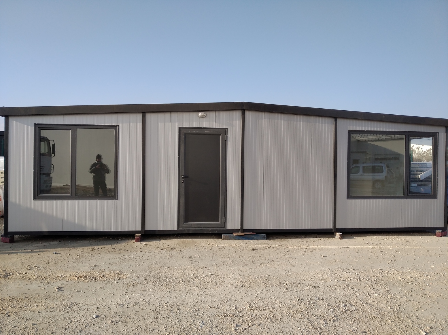

Привет на всички, решил съм да "облека" с XPS Fibran 5см, контейнер от сандвич панел. Въпросите ми са: 1. дали избора на лепило Sika Boom®-582 FoamFix е подходящ и надежден за залепване, 2. нужно ли е да слагам дюбели за допълнително закрепване и ако да какви ?. Фибрана ще се шпаклова с баумит проконтакт и мрежа, грунд Сеresit ct16 и накрая мазилка ceresit ct 60. Ако някой има опит по възможност да сподели ако има някакви тънкости. Предварително благодаря.Изображение

съб мар 20, 2021 12:27 pmGilmor написа:
Аз бих заложил на самонарезни винтове + пласмасова шайба ( шапка, чадърче...може да се използват и чадърчета от евтини къси дюбели за ТИ, като вместо пирон се навива самонарезен винт за метал)

Термопанелът е тремо и има финишно покритие. Защо напъвате да го... компрометирате?

Елементарно кака, за да може тоя гараж, сервизно помещение, производствено помещение, склад ... да прилича на истинска къща.
