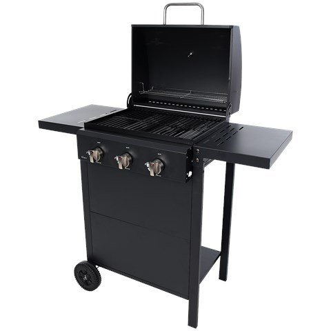

От година съм горда собственичка на дълго желано газово барбекю. Чудесни мръвки стават на него! Обаче! В нашето градче (тип голямо село) няма пилета на грил, а ние сме им големи почитатели. С наближаване на пролетта все по-често си мечтая как цяло лято не готвя вътре, а си живеем щастливо на салатки и мръвка... Та дали е възможно да модифицирам барбекюто като му добавя грил? Гледах разни стари теми и идеи с моторчета от чистачки, но ми трябва нещо на ток, ползва се в градината и не ми се разправя с търсене на акумулатори.
Попаднах на ето това:
https://vikiwat.com/electric-engine-kx- ... 2-rmp.html
Ако правилно съм разбрала, правя стойка за шиша, закрепвам моторчето и му взимам окабеляване? Барбекюто е ето това:
- три горелки, 8 кв обща мощност.
Честно казано ми се иска да го направя оптимално като ценово решение (не минимално, а оптимално!), защото все пак ще опечем 10-15 пилета в годината и не ми се дават някакви супер суми за това удоволствие. Не съм съвсем кръгъл идиот в техническо отношение, но не съм и електричар, така че ако може с думи прости като за блондинка :-D

По темата - проблемът е, че мазнините падат върху горелката и се палят. При оригиналните грилове ако си забелязала огънят е отстрани и мазнините не падат върху него

А идеята ми е да монтирам шиша напреко, за да капе направо в тавичката. Ще запаля само едната горелка (или в двата края по една и средната ще е изгасена), а като се върти пилето ще се изпече от всички страни. Представям си го с поставка с регулируема височина (2-3 степени) и откъм копчетата да монтирам моторчето. Все пак би трябвало да е достатъчно студено там, копчетата не се нагряват. А горелките имат предпазители, но въпреки това ако накапе достатъчно мазнина се пали.
