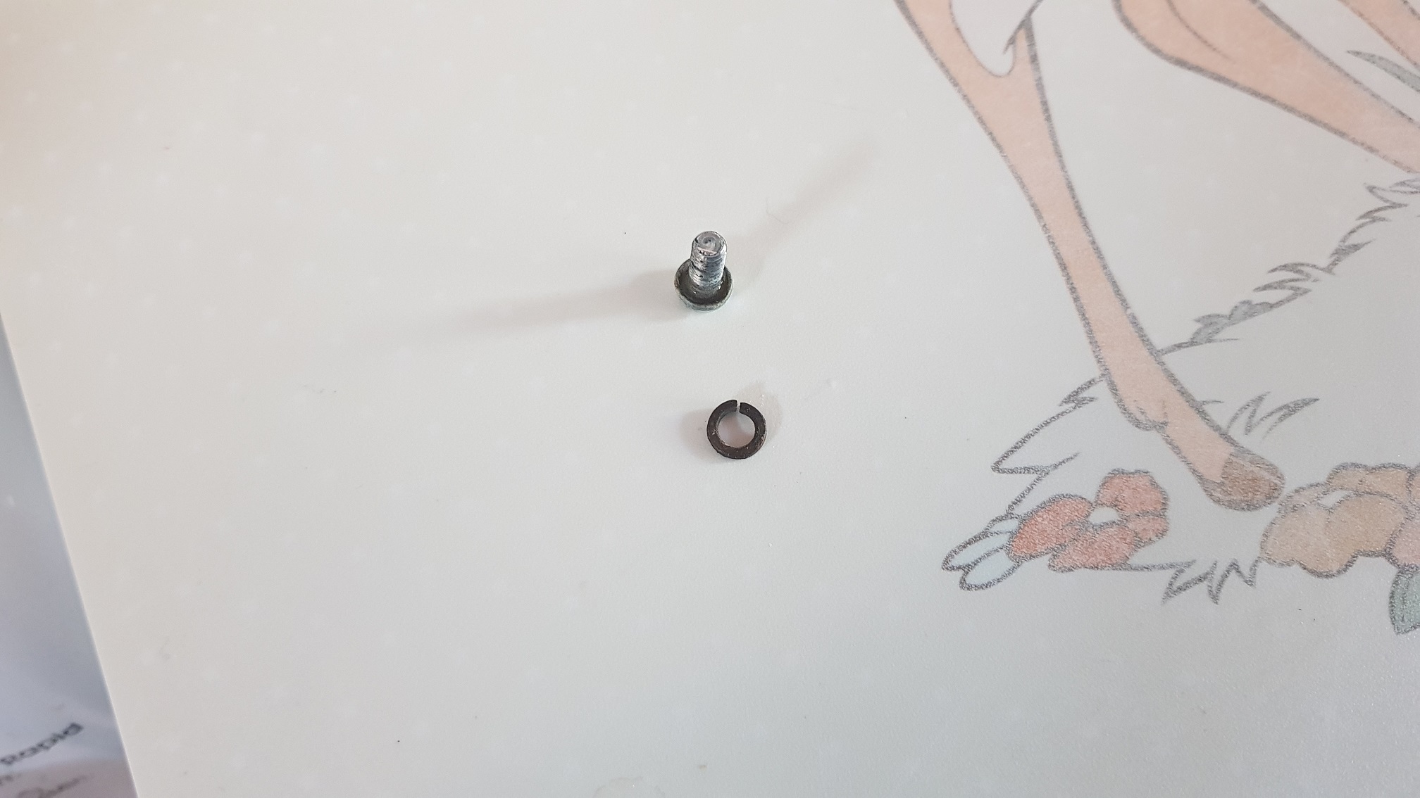

Придържащия болт на смесителя на кухненска мивка се разхлабва периодично от движението на ръкохватката. От месинг е. Как да го укрепя? Лепило?

Не се разхлабва гайката - излиза болтът или както се нарича, от тялото на смесителя. А някакво *домашно* средство няма ли? Силикон?
Christo - майстор
https://www.henkel-adhesives.com/bg/bg/ ... D0%B0.html
Избираш най-малката опаковка от най-слабото лепило. По спомен Loctite 222 май беше. Има го в много магазини. Не избирай от по-яките, защото ако се наложи да се развива, ще се вкараш в голям филм.

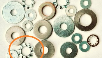

Извинявайте,не се изразих правилно-контрашайба.
Има едни с назъбени краища.Те по държат.

Някаква федерка за проба или осигурител за резби. Смолата като спече, как ще свалиш крана?

Сегашните врътки ги комплектоват с такива федерки(контра шайби).
И винтовете са с малки глави-каквото са имали.
Преди бяха с месингови винтове с по големи глави и подходящи федерки.

Ползвай само специални осигурители за резби,както каза колегата.
Иначе ще има тема-как да извадя врътката на смесителя. :-D

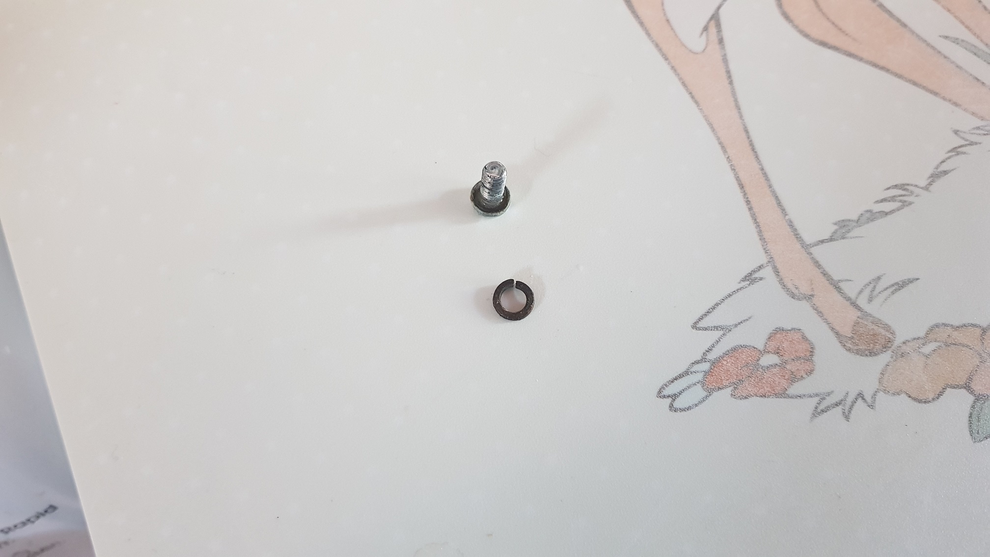

Нещо не мога да ви разбера🤤 Шпилката в крана се затяга почто до откат, може да се залепи и с каноконлит. Има гумен "0" пръстен под крана, трябва да е сложен на коректното място и той работи срещо приплъзване! От долу гайката се затяга доста така че крана да не може да мръдне по никакъв начин спрямо мивката и всички дертове изчезват. С две думи некоректен монтаж!!
