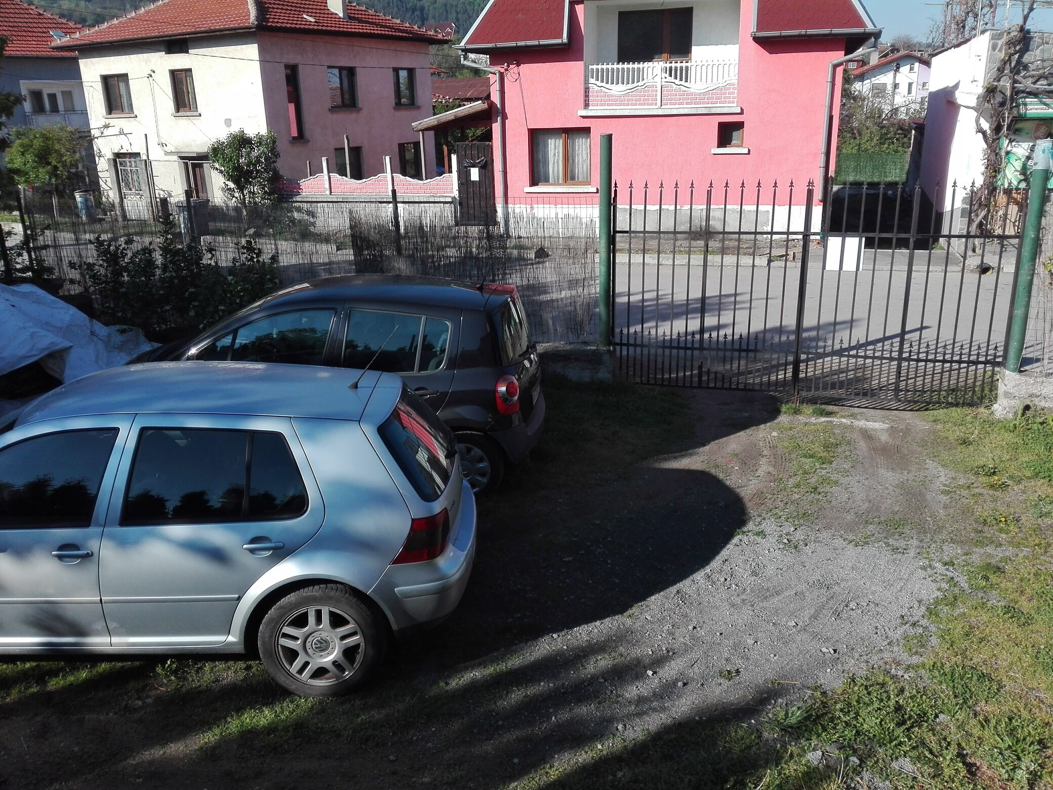

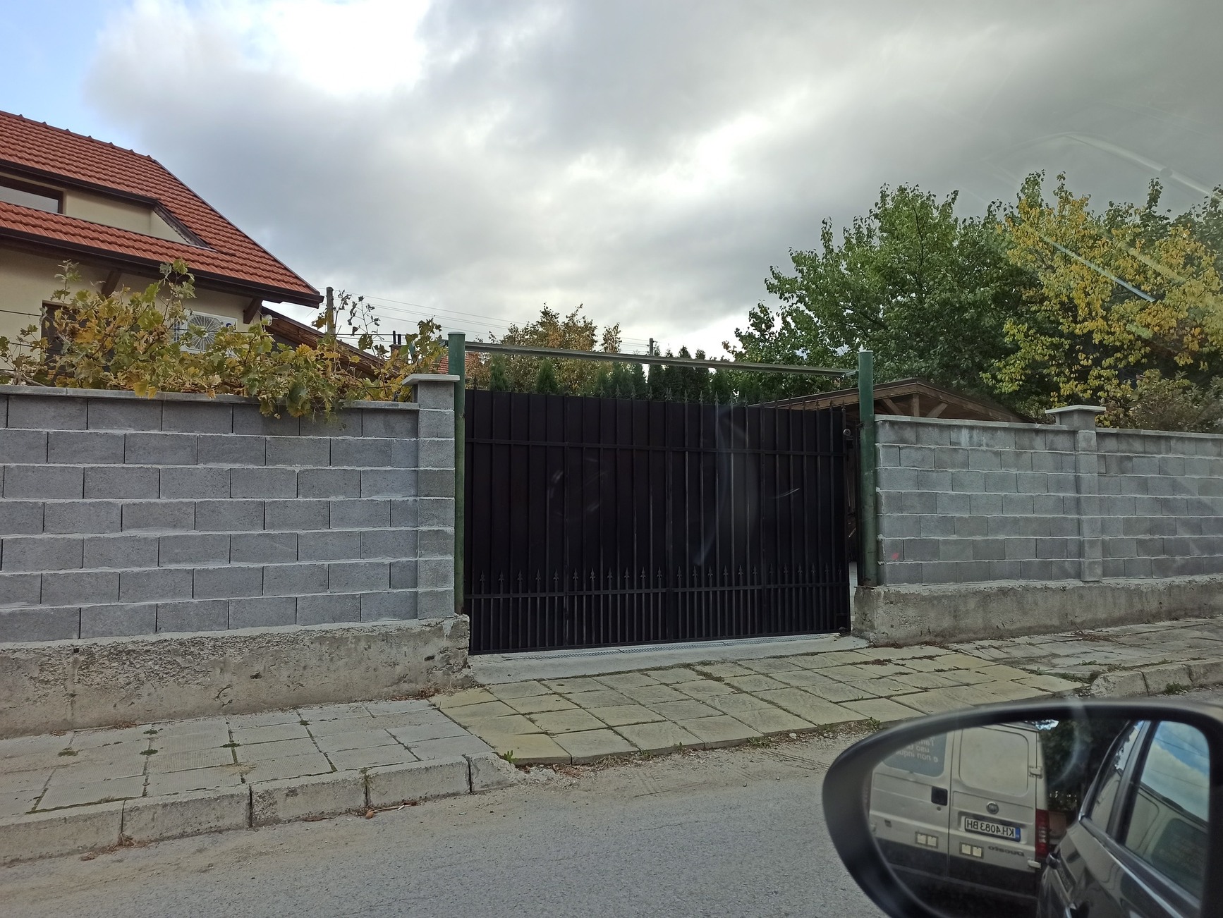

Здравейте, имах дворна врата двукрилна и сгъваща се на четири.
Работеше си добре , но решихме да я направим "плътна". За това и преди година и половина доби този вид.

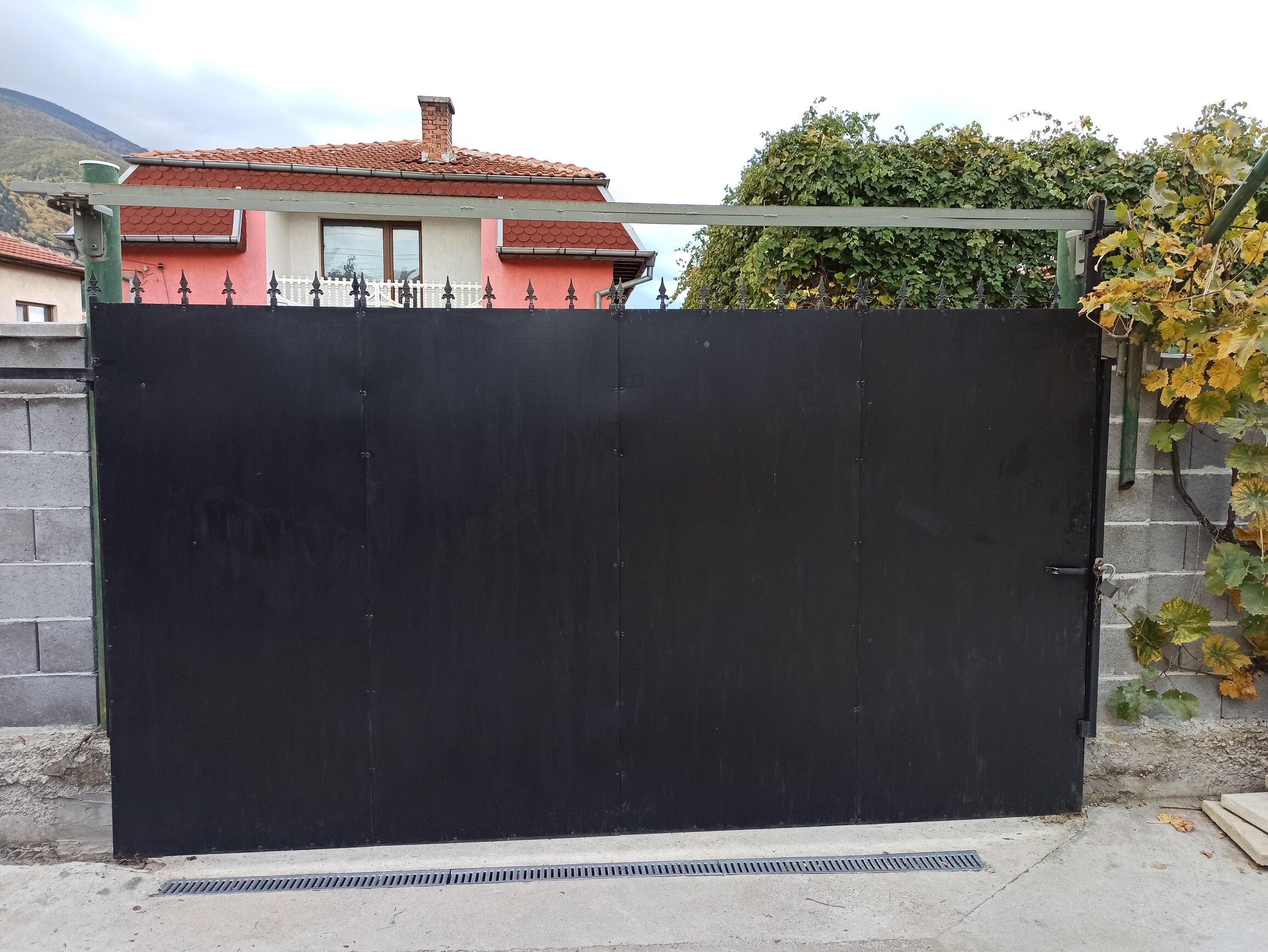

IMG_20221004_085158.jpg Изглед отвътре

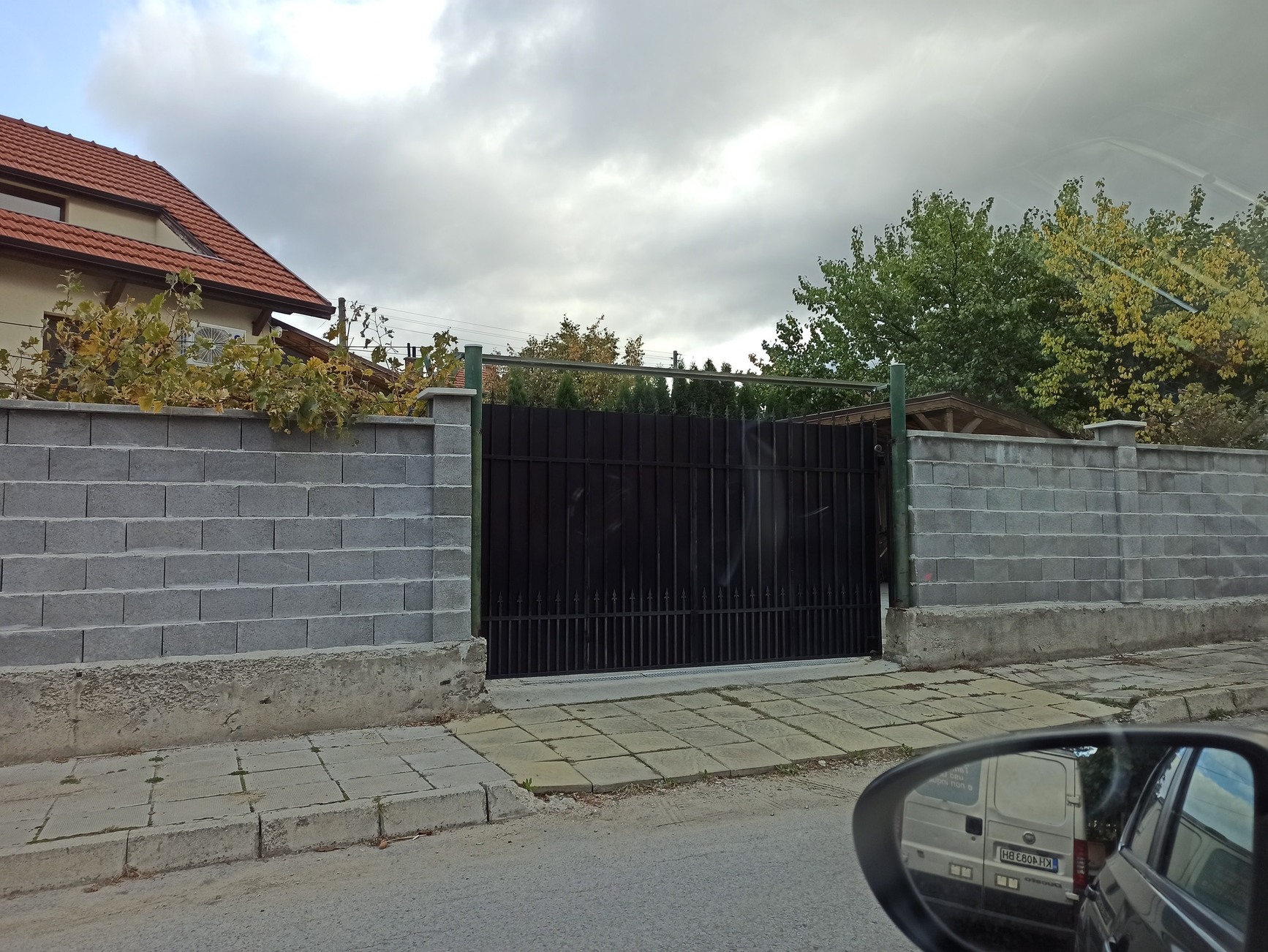

IMG_20221004_085400 (1).jpg Изглед отвън

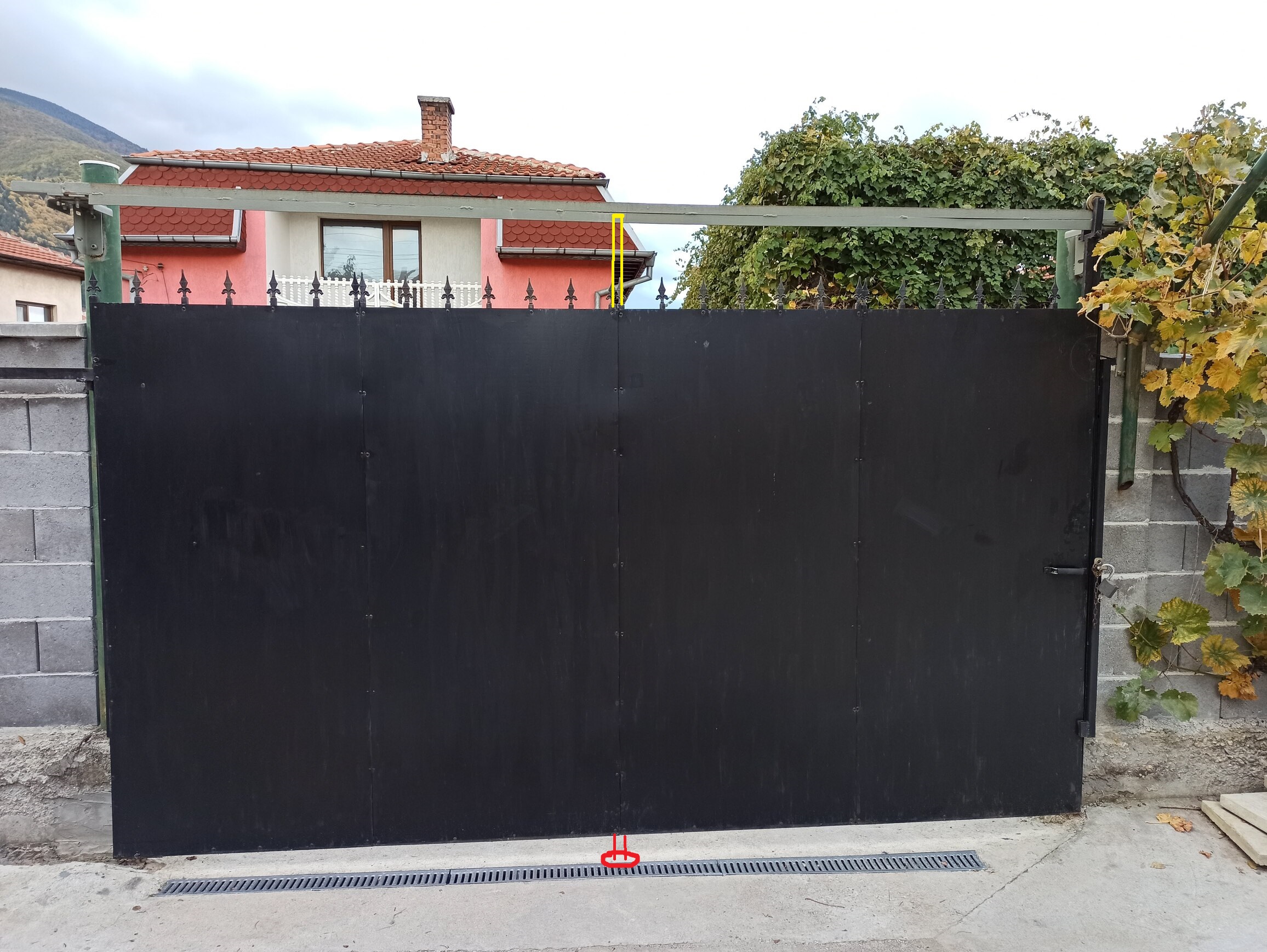

И този вариант работи добре и безпроблемно за сега. Широка е 4.1м. и висока 2 м. и искам да и направя заключване и да я укрепя в средата.
До сега издържа на доста силни ветрове, но виждам слабо място в средата няма укрепване.Да се застраховам.
Идеята ми е следната.
В жълто-режа връхчетата и да продължа и двата профила/размери 40х20 мм. / с около 30см. и да влизат в канал залепен на релсата.Проблем ще е в точноста на влизане и да няма луфт мехду профилите и канала.

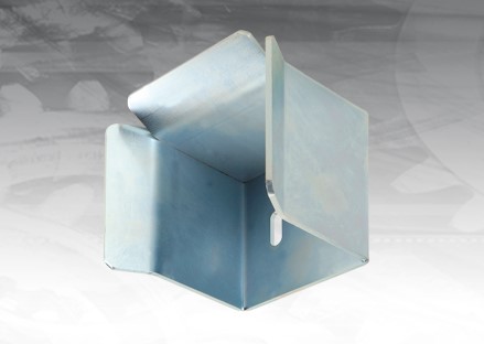

Мисля за подобен канал.
събразен с размера на профила
В червено - профилите се разпробиват/маха се дъното и в тях вкарвам имам купен профил 20х20 мм. да влезне. С дължина поне по 1м. прави се прорези с шлайф на 40х20 профила и се хваща скрития 20х20 с резе/дръжка.За да може да се повдига и отваря вратата.
https://shop.intesa.bg/4275-large_defau ... bfm-11.jpg
Същия принцип на работа , но с др. размери и двустранна дръжка да се отваря от двете страни.
Мислех и за долу да е ключалка тип греда, но са ми скъпи над 140 лв. и са с малко ход и все да клякам за да отключа.По-добре да направя зъбна рейка от профила 20х20 и да го вкарам пак в 40х20.Да взема патронник със зъбно.Да го вкарам в профира 40х20 мм..и да има резе и ключалка.
Вие какво мислите ?

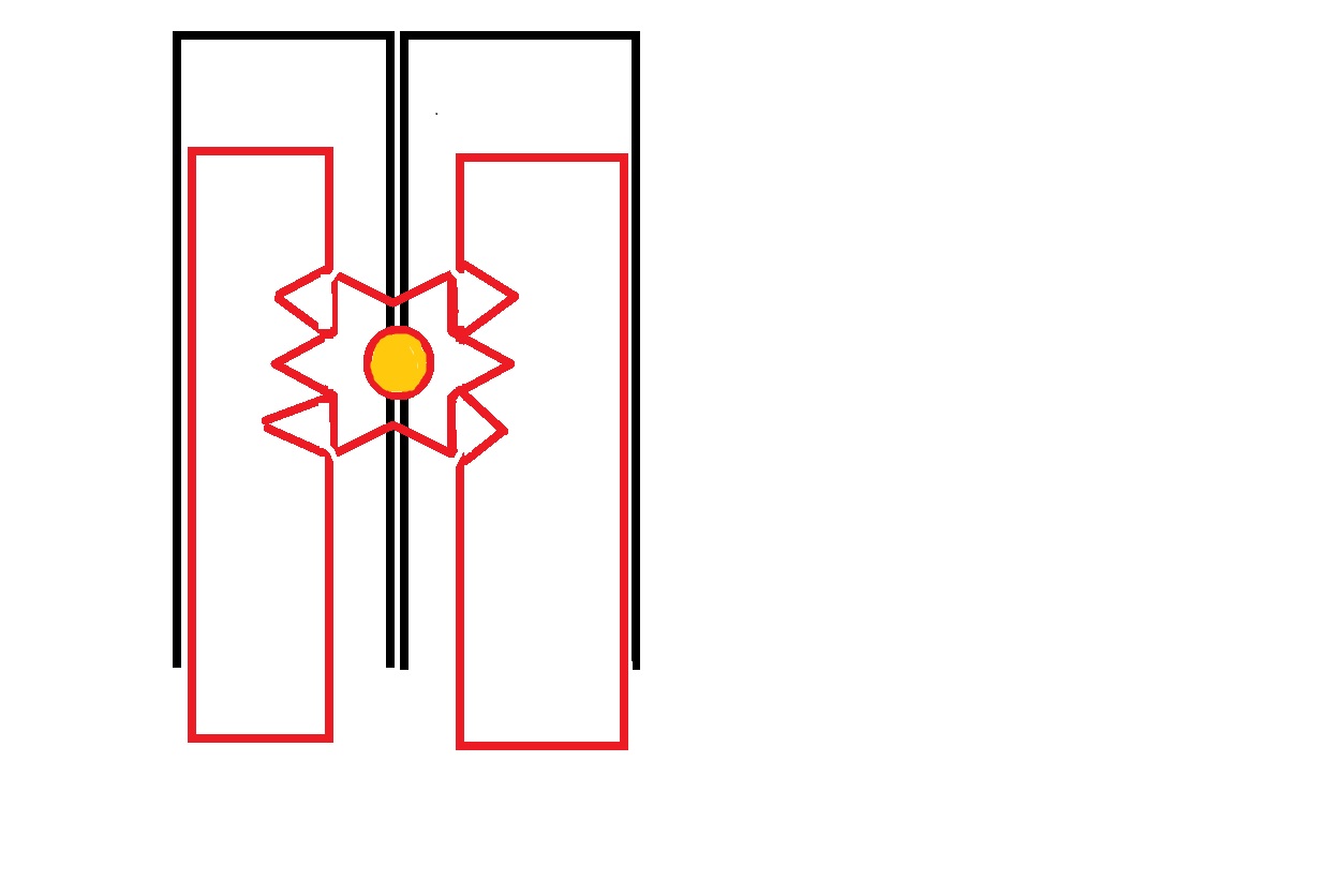

Черното е профил 40х20 мм
В него е профила 20х20 мм. и зъбно колело .
Жълто дръжка/болт за въртене на колелото.
Дали в домашни условия може да се направи зъбна рейка от профили 20х20мм.Леко с флайфа къси прорези за даденото зъбно. И с едно зъбно да си направя подобен механизъм.

В него е профила 20х20 мм. и зъбно колело ......... И с едно зъбно да си направя подобен механизъм.
Профил 20х20 няма да влезне в профил 40х20
С едно зъбно колело нестава......Така, както си го нарисувал, при завъртане на дръжката едното резе ще ходи надолу, другото нагоре.
:drinkers:
ПП......Съсипали сте портата с тая ламарина, която сте добавили впоследствие

Не става въпрос за вкус според мен. Няма откъде да минава вятъра. Преди мрежа и дупки. Сега зид и ламарина.
Въздушното налягане преди е било символично, сега е огромно при силен вятър. Или се прави огромна тежка врата с лагери отдолу или се слага конструкция пропускаща вятъра. Резета и подпорки ще удържат само до някоя степен. Урганен вятър ще я отвее тази врата като хвърчило.
