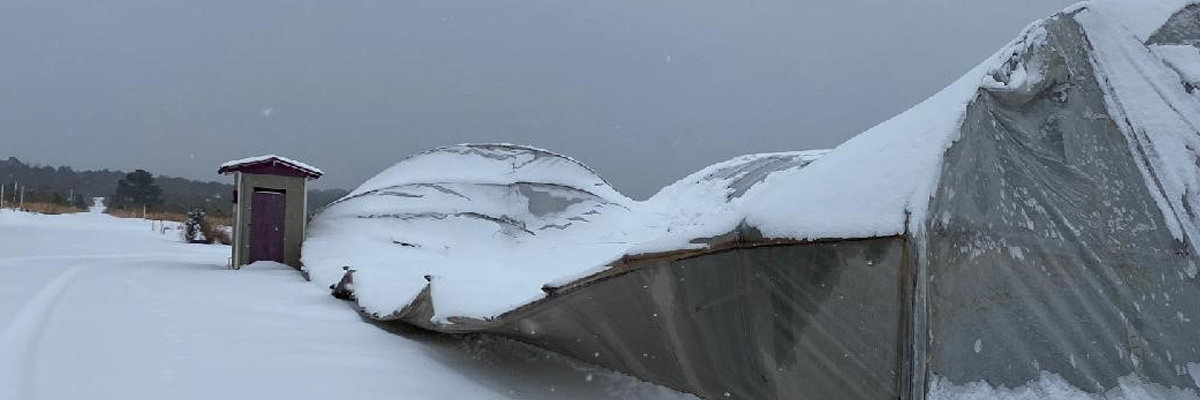

пет дек 23, 2022 2:47 pmmiroki написа:Да и това го има.То и с оранжерии тип Коновская го има проблема .Дъгата не е цяла , а сглобяема от парчета . Сега на поликарбоновата съм си подготвил подпирачки, но няма нужда. като тупна отвътре поликарбона снега се свлича.чет дек 22, 2022 10:33 pmkr1100 написа:Огъват се тръбите.пон дек 19, 2022 11:03 pmmiroki написа: Ако ще се маха покривалото зимата. (По-точно ако има сняг).Защо да го маха ?
Ще се смачка оранжерията.
Нещо такова може да стане:
Преди с найлонова и PVC тръби , но с арматурно желязо в тръбите не съм имал проблем.

Поликарбонат държи повече и се свлича снегът доста. С друг мек тип покривало, си е проблем. А сняг 40 см. за една вечер, не съм виждал вероятно от 15 години.
Орнжериите ги тестват дали издържат човек отгоре, още докато са на рамка.
Моята пропуснах, но е с двойно по-дебели профили от на фабричните оранжерии.
Ако е поликарбонатна и е 2 м. широка, т.е. има остро било мисля е по-безопасно. Там проблемът ще е предимно вятър и отпускане на пвц тръбите. Те сами провисват. Трябва и с нещо да е опъната като палатка. Или метални диагонали вътре.
И ППР да се вземе трябват към 6 м дължина. Пак ще се снажда.
