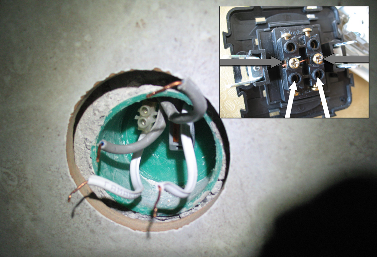

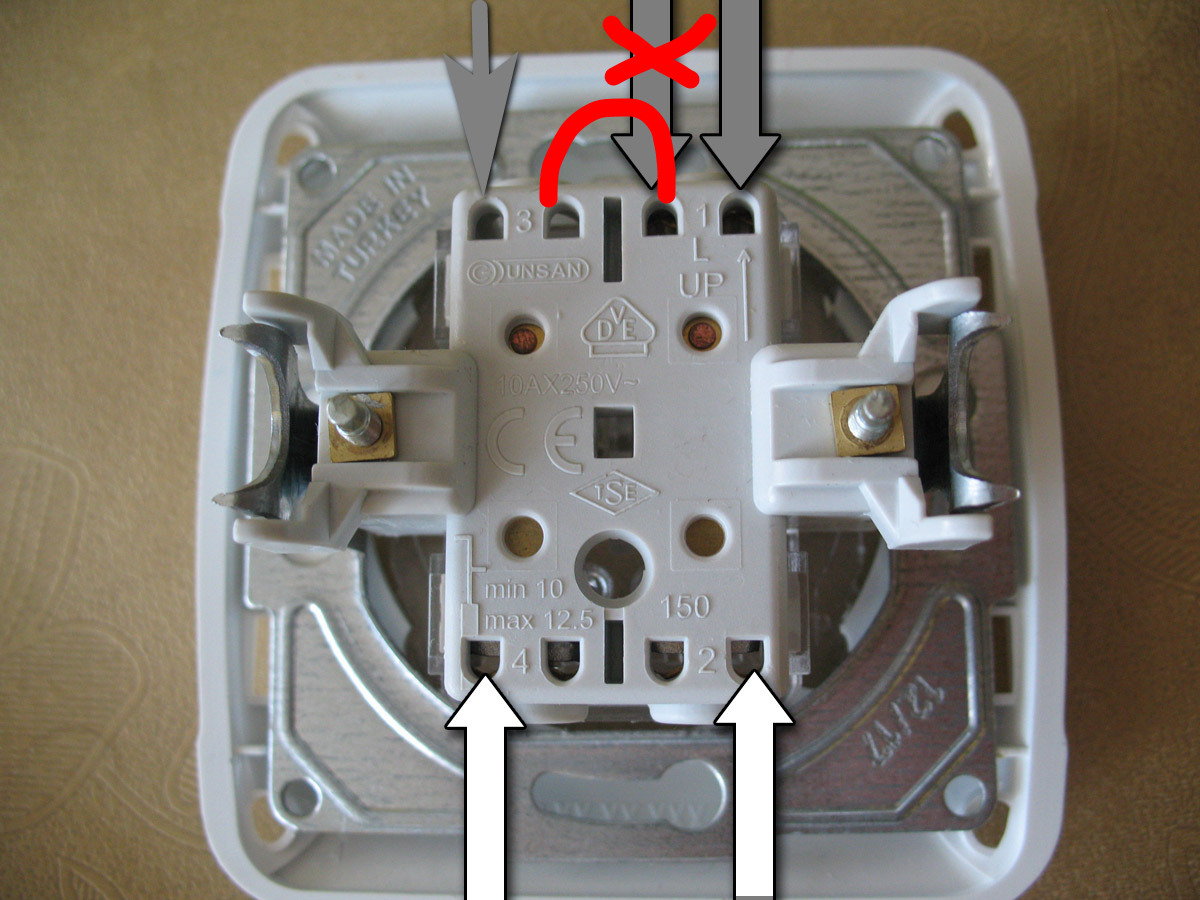

Трябва да сменя стария двоен ключ с нов. Не съм много наясно как точно да стане, понеже са различни модели.
Това са ми кабелите.
kabeli.jpg кабели

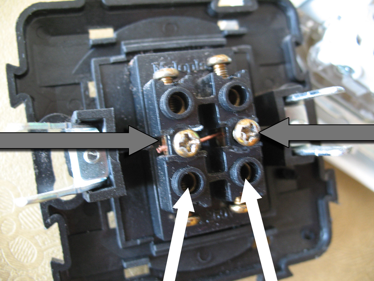

Това е стария ключ, със стрелки съм показал как бяха вързани кабелите от електротехника.
star.jpg стар

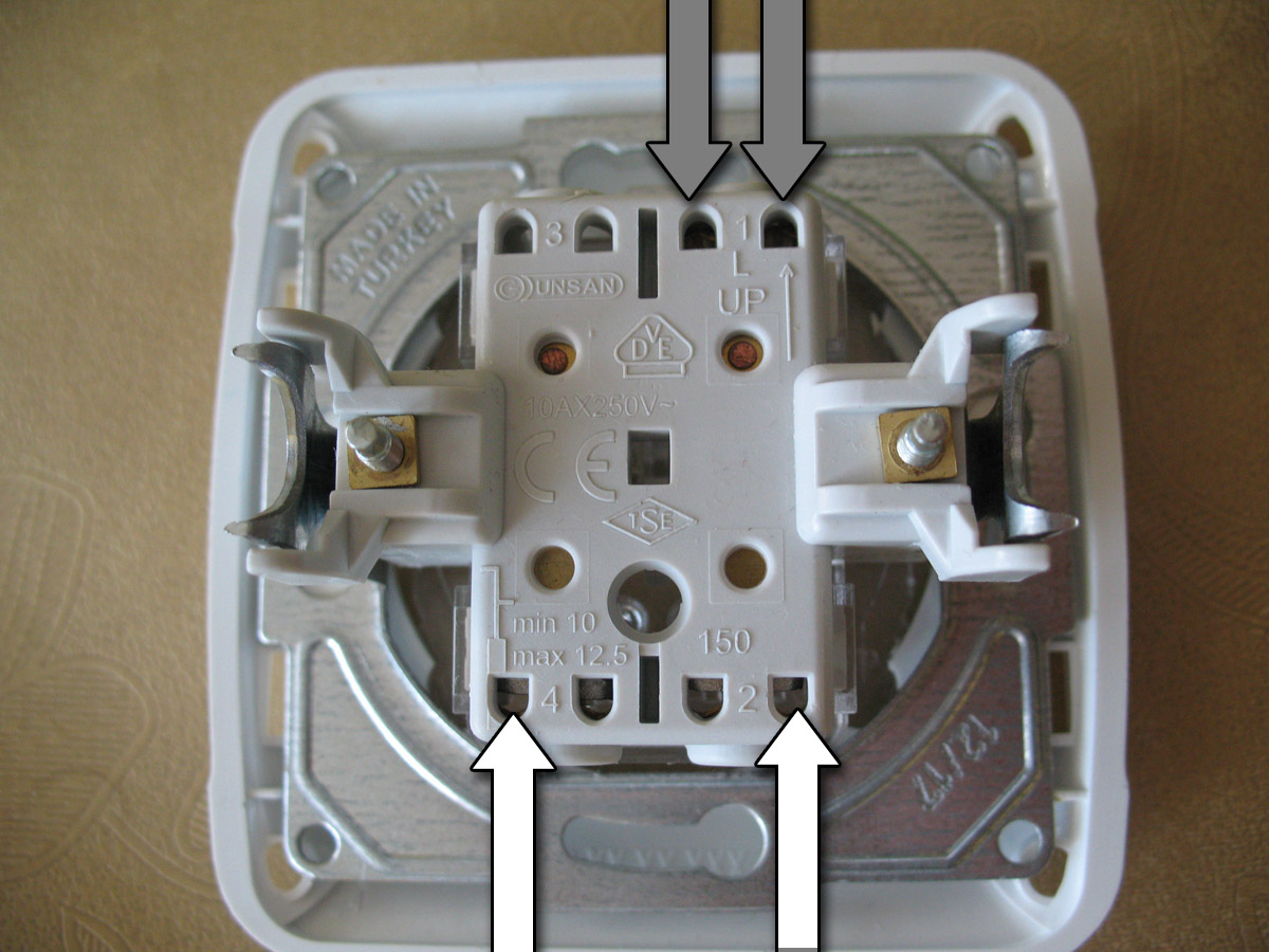

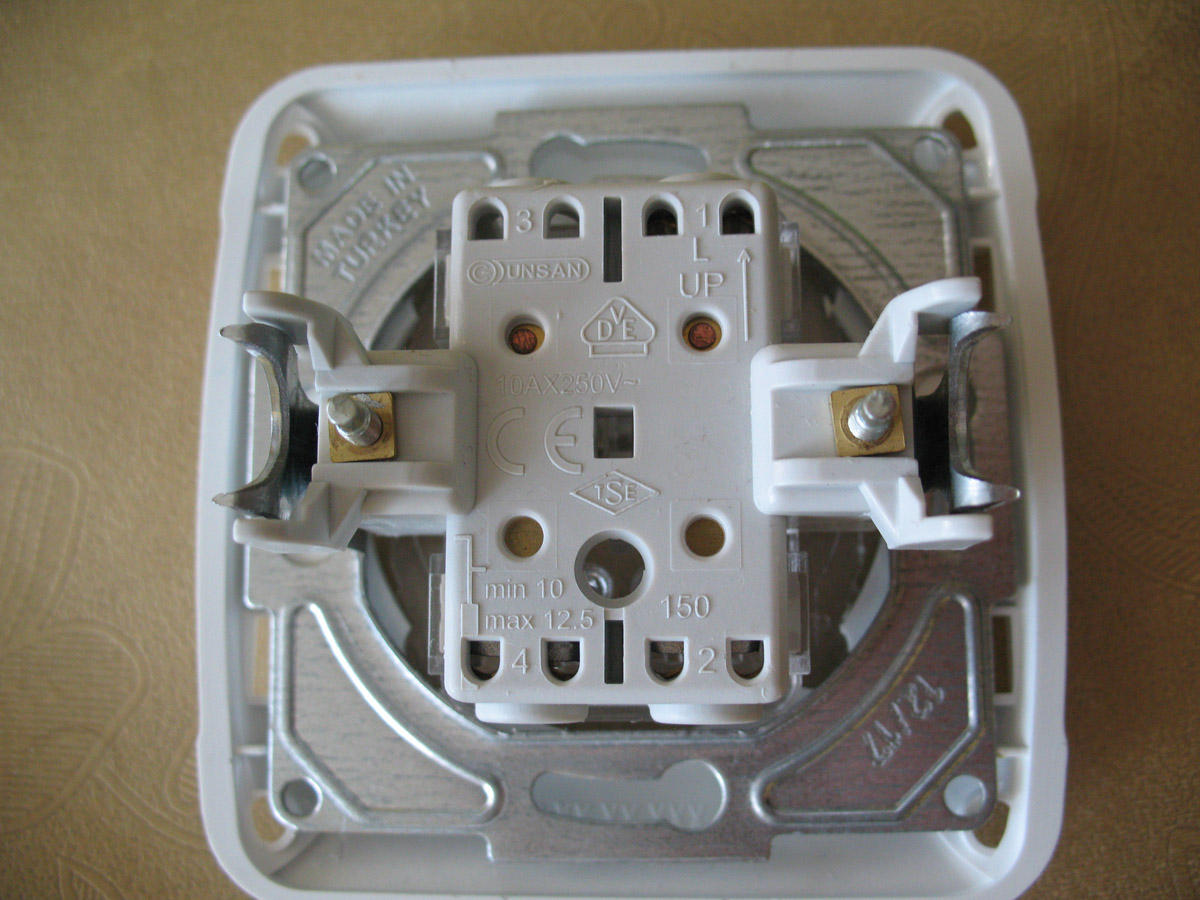

Най-отдолу е новия ключ.
nov.jpg нов

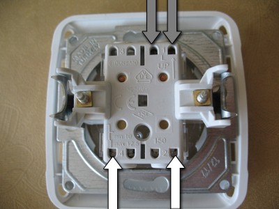

Andri01 - майстор
Двата бели - на долните клеми, сивите - горе и мостче между тях. Предполагам фазата е на единия сив.
пет яну 06, 2023 4:38 pmAndri01 написа:
Да, мисля че сивия е фазата.

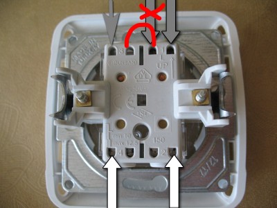

Нещо такова?
Krasi_S - специалист
пет яну 06, 2023 4:59 pmтгм написа:
Нещо такова?
По скоро такова:
Andri01 - майстор
Това имах и аз в предвид. Защото са два отделни ключа.
Благодаря! В номер 3 няма клеми. Само на L и на 4 и 2.
В този случай, вашата схема е вярната :)
Andri01 - майстор
Да. Свързването към 2-я ключ значи е вътрешно. Ако имаш мултицет провери с него.
