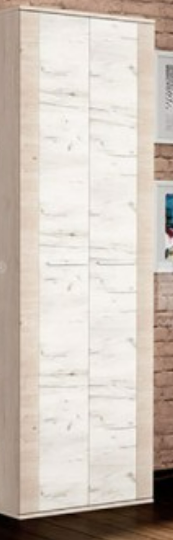

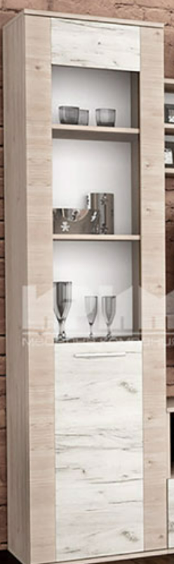

Здравейте, харесах си секция от бг производител, само че, нито цвета нито размера ми пасват и смятам да си я скроя по модела сам.
В магазина нямаха изобщо модела и не можах да го огледам как е изработен, затова и питам тук:
1. Вратичката е в два цвята пдч, как се случва това ? слепени ли са едно за друго ? Как да търся информация за това ?
2. Вратичката има стъкло, което не знам как е захванато, как трябва да търся информация за това?
brum - майстор
Без да съм експерт, но това са две различни плоскости от ПДЧ-та събрани в едно. Едно към друго се хващат по различни начини - лепило и минификсове са два варианта.

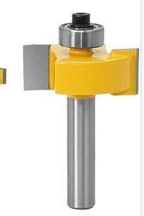

За стъклото - оберфреза и фрезер с който да изрежеш легло за стъклото. Нещо подобно на това:

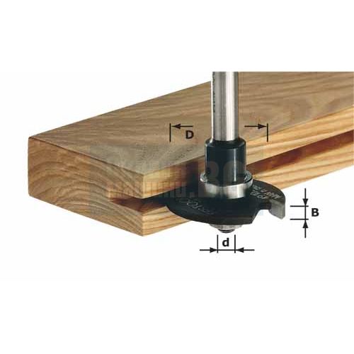

За мен цветовете са фолио или фурнир. Виждал съм вратичка със закалено стъкло само с 2 летви, едната с пантите, другата срещуположно за симетрия. Стъклото беше залепено в улей. Улеят се прави например с такъв фрезер:
29881-frezer-profilen-za-sglobka-tip-nut-za-prorqzvane-s-lager-hw-festool-d-40-mm-.jpg

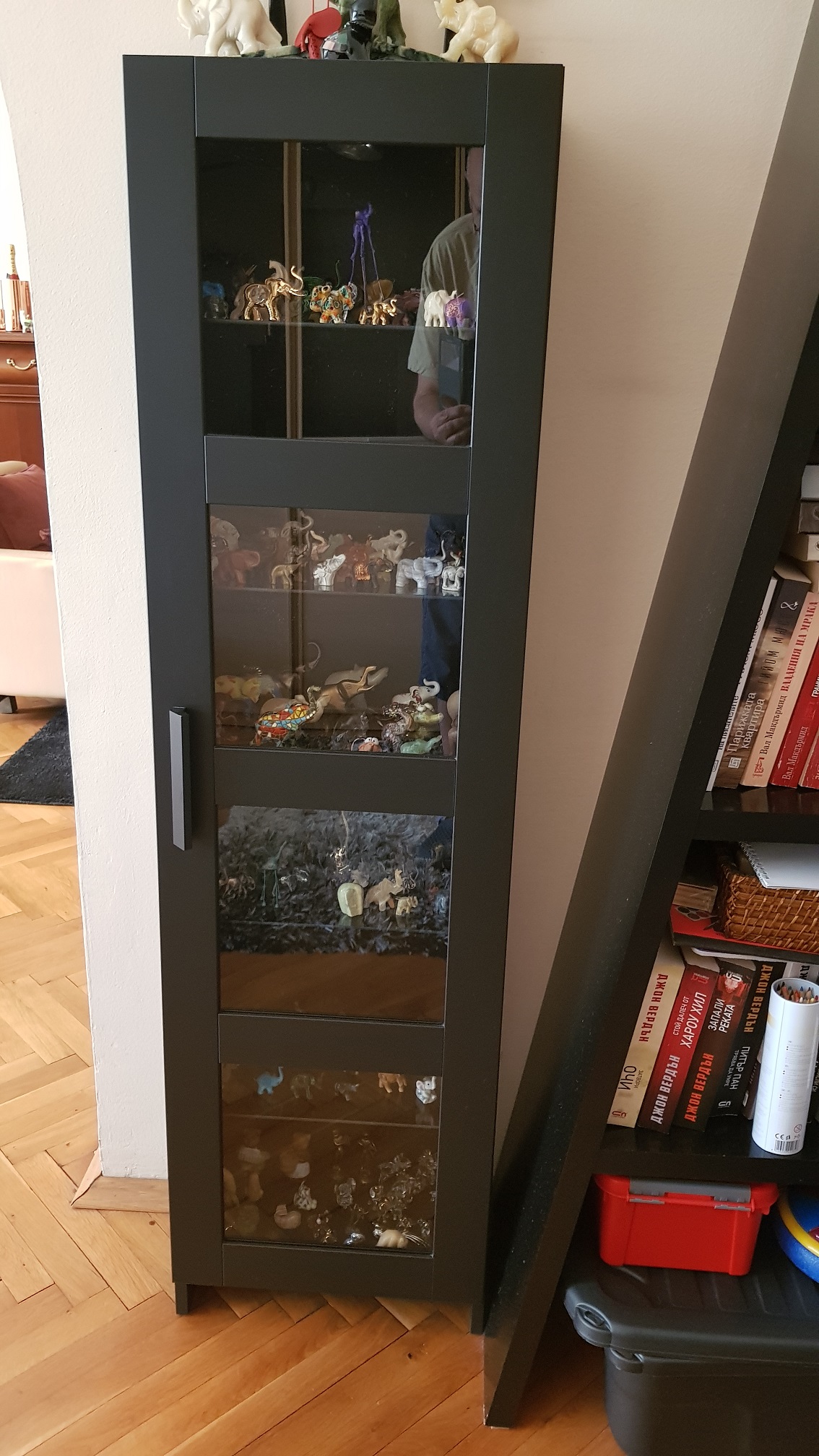

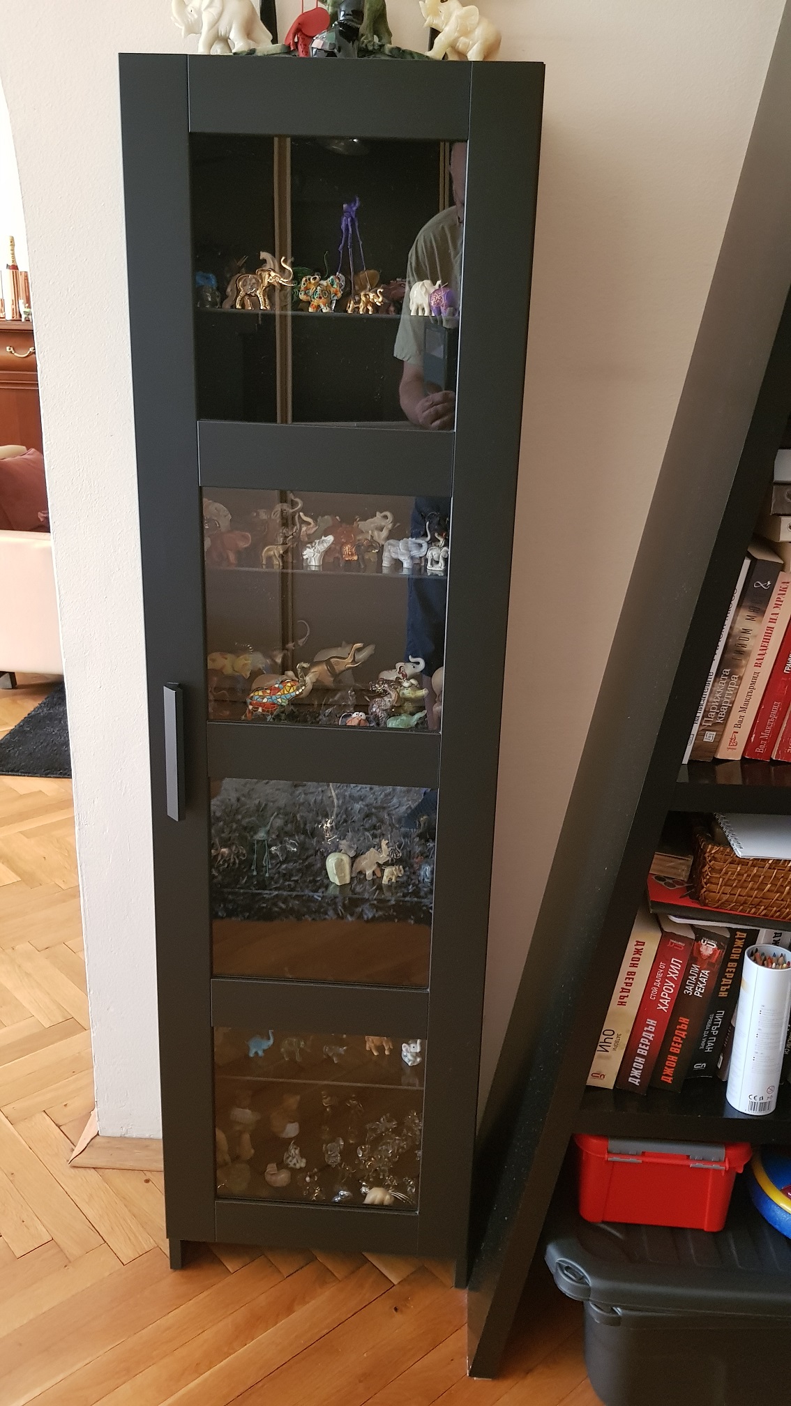

Като стъклото влиза в издълбан улей,как се сменя?
Имам такава витринка за слоновете ми и стъклата са вкарани в улей.
Изправя ми се косата,ако някое се счупи?
miliad - майстор
нед авг 27, 2023 2:17 pmlyubohar написа:
Зависи дали рамката е разглобяема.
