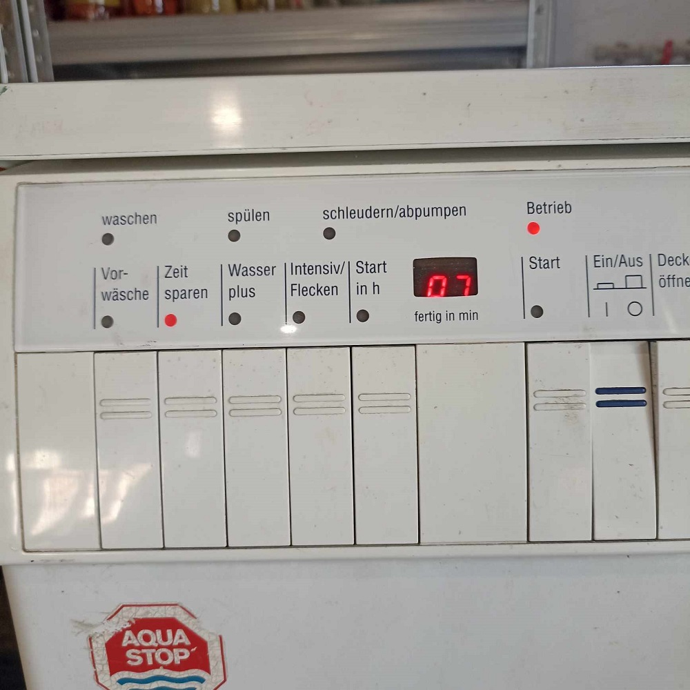

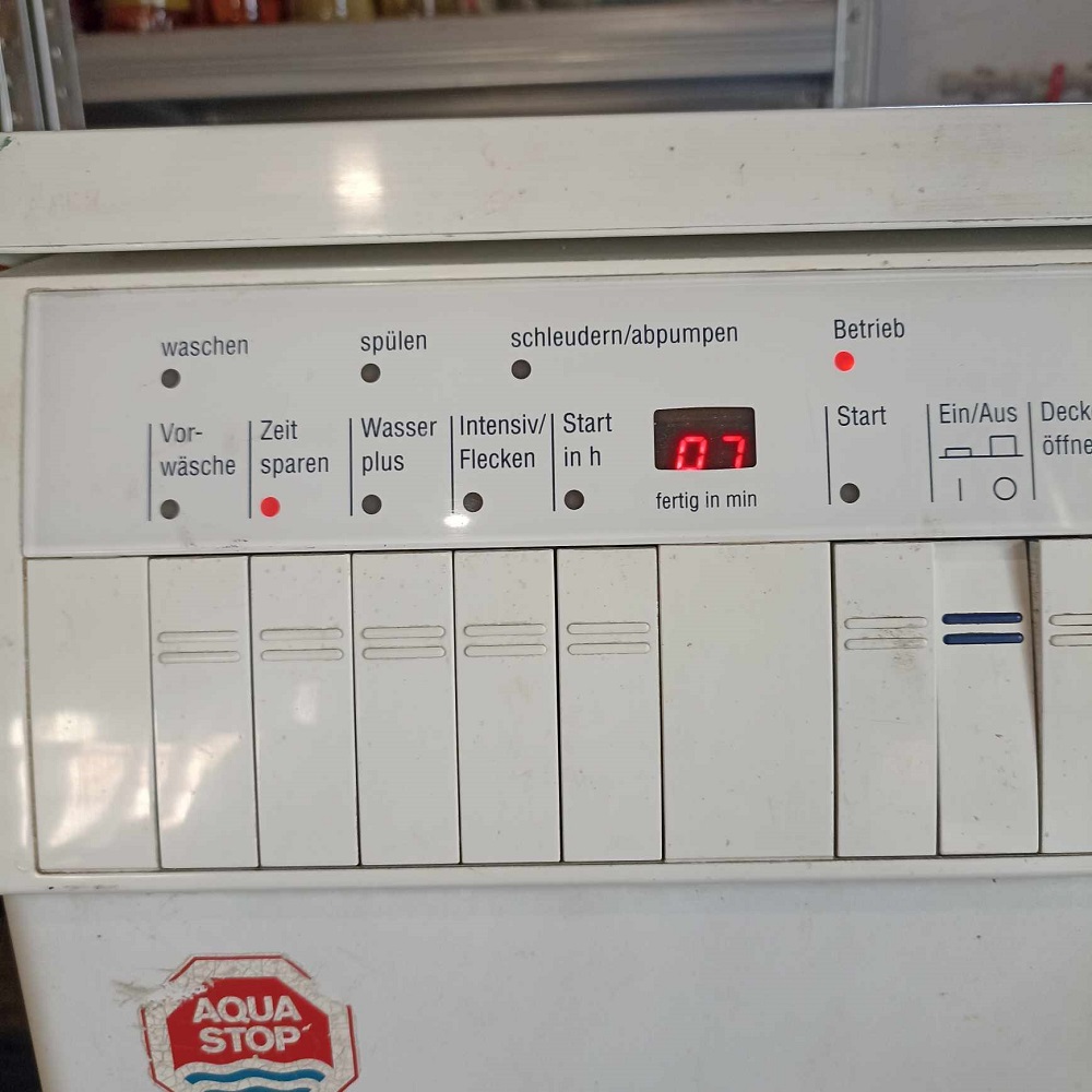

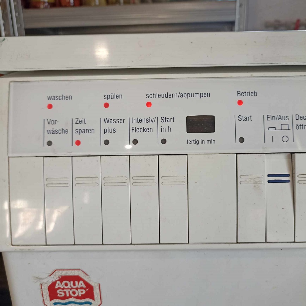

Здравейте.Имам пералня бош wok2431,дава ми грешка 07.Не тръгва или ако тръгне накрая не центрофужи,поне два пъти тръгва помпата но не тръгва центрофугата и изписва грешката.При пускане без дрехи тръгва,пускам помпата пак тръгва пускам центрофуга тръгва.С дрехи въобще не се опитва да тръгне мотора на центрофуга.Проверени са помпа,датчик на дъното за наличие на вода,заключвалката на вратата.Незнам вече къде да търся.

От горния линк, който Емовлаха се е потрудил да изрови.
"Код на грешка 7 - Капакът на барабана е отворен
Този код за грешка може да не се появи около минута, след като наистина стартирате пералнята, но вратата или капакът на барабана могат да бъдат затворени и програмата да се рестартира.
Ако грешката продължава, може да има повреда в заключващия механизъм на вратата или барабана или ключалката на вратата."
