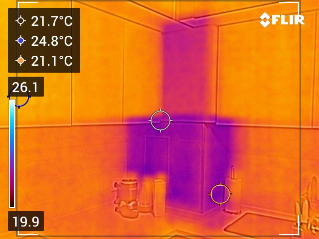

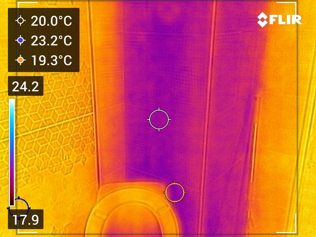

Един приятел има термокамера аматьорски клас и направихме прикачените снимки на колоните, които минават през апартамента:

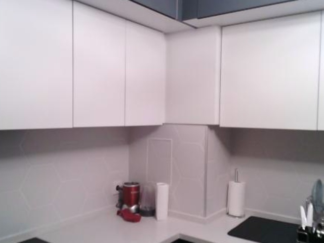

1. В кухнята-около 40/60см- Ф110 за аспиратор и водопровод.

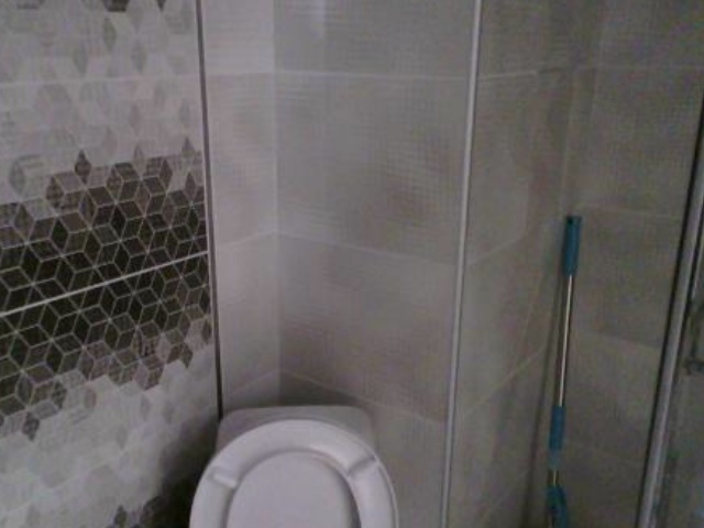

2. В банята-същия размер-Ф110 за вентилатора в банята и водопровод.

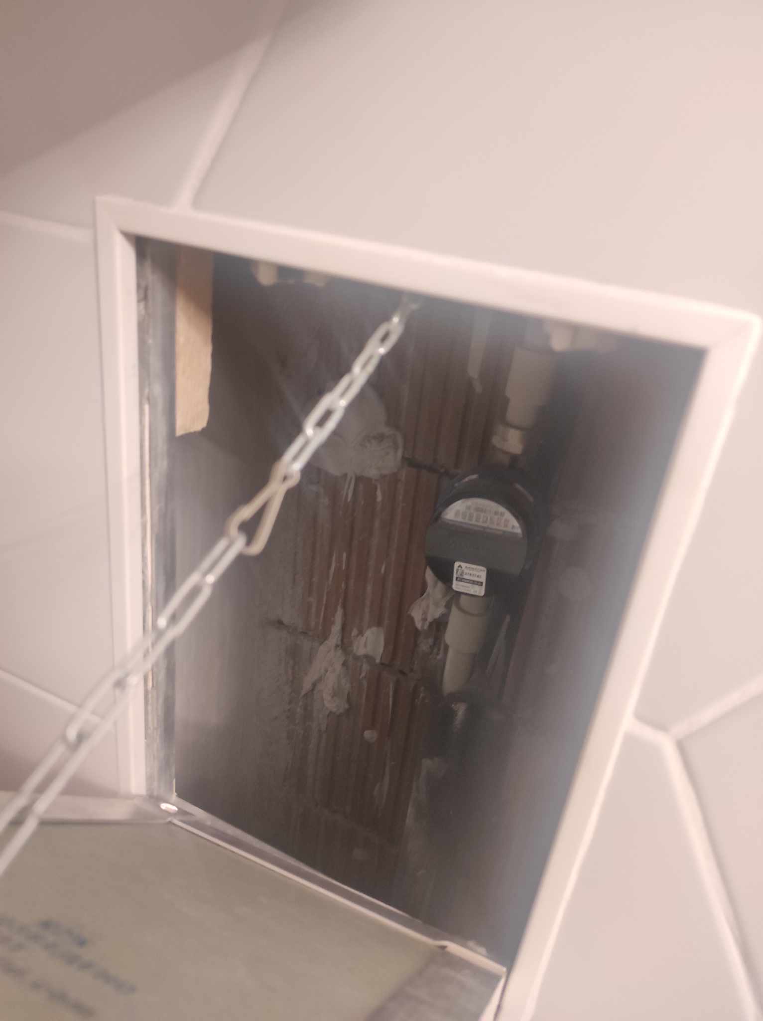

Не знам как се казва тази кутия от гипсокартон но с термокамерата се виждат 4-5 градуса по-ниски температури от нея. Температурата отвън по време на снимките е 11 градуса, а вътре 23-24. Имам достъп до кутиите/комините и мога да махна шапките им от покрива. От долната страна имам толкова достъп колкото мога да бръкна в ревизионния отвор.
Има ли как да топлоизолирам колоната поне от покрива за да не ми влиза студен въздух? През стария апартамент минаваше комин/колона и от печката на съседа отдолу беше топла през цялата зима и стаята имаше нужда от по-малко отопление. Когато ги нямаше се усещаше драстично разликата. Желая да избегна същия, но противоположен по приятност ефект в сегашното жилище.

Проблемът е при теб, нямаш нищо между теб и въздуха в шахтите. Освен картон и плочки, които не са изолатор. Което си е голям ремонт. В едно такова нещо аз натиках минерална вата. Идеално свърши работа. Конденз би трябвало да я е компрометирал с времето, но аз за 5 години не усетих. Може би напъхана в найлон и после в комина, да е решение
п.с. ревизионна шахта, се нарича коминът
Сърдечно благодаря за отговора!
Имам останала вата, ще изрежа стиропор или фибран като капачки под и над ватата, да не падне надолу и да не стои отворена на въздуха.
