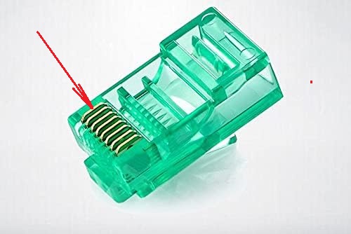

oska - специалист
Заинтригува ме с тез ръчъчки,дай малко повечко информация моля те.Сега намерих 1 дълъг кабел точно мой размер,но с букса само единия край,а и така трябва защото кабела минава през 2 дебели бетонни стени,а аз нямам толкова дебело свредло за да минава с буксата.Прекарах го през дупките и ми остана само да закача букса,може би ще запоя парче кабел другия край.
съб дек 09, 2023 7:45 pmoska написа:
Няма проблем. Самото RG45 има 8 броя пластинки (онези, жълтите).
Те стърчат над пластмасата и за може жичките на кабела да влязат в дупките на буксата.
Когато използваш клещи, те набиват едновременно тези пластинки - всяка пластинка на отделно жило.
Пластинките не прерязват жилата а само изолацията на жичките и правят контакт с жилото.
Същото може да направиш с подходяща отвертка и натискане/удар по пластинките с отвертката.
Първо с широка отвертка натискаш перпендикулярно всичките пластинки за да "захапят" поне изолацията.
После с по-малка (плоска) отвертка набиваш всяка от 8-те пластини до дъно (една по една).
Надавам се да съм успял да ти обясня? Ако не - питай.
Ето картинка на конектора. Жълтите ламаринки трябва да се натиснат/набият до нивото на пластмасата.
Надавам се че че успееш. Не е много трудно и ... винаги може да направиш още един или няколко опита... :-D
Успех!
zz_stefanov - майстор
Става и без клещи, но клемите от към страната на кабела има една гърбица която трябва да притисне целия сноп за да не се опъват жилата. Клещите щракват и нея заедно с пластините.
И аз обикалях да ми кремпват кабелите по фирмите, но като опрях до смяна на буксата на село от към страната на мудния ми доставчик се сдобих с евтни клещи с търпимо качество.
