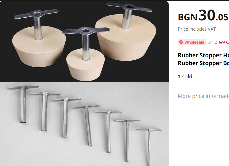

Как да си направя от тънка ламарина замби с диаметър 6-8-10 мм.? Такива обикновено се ползват за отвори в корк и подобни материали. Гледах на Али-то и подобен сет струва около 30 - 60 лева. Продават се замби метални от стомана, но не стават за тази цел за която ми трябват - трябва да са тънкостенни..
Замислих се как мога сам да си ги изработя, но разполагам само с поцинкована стандартна строителна ламарина.
Има ли по-тарикатски начин, вместо да правя дорник с исканият диаметър и после с чука да блъскам, докато изкривя ламарината и после запояване по шева?
Примерно нещо подобно:

Първо - онези китайските са скъпи защото за химически устойчиви. И са за гума.
Има и по-евтини комплекти но от най-малкия размер. ЦЪЪЪК
Второ - не казал защо точно тъкностенни и колко дебел корк ще пробива.
Трето за пробиване на корк има по-специални битове. ЦЪЪЪК Използват се и за дърво.
Ето му тук тънкостенни замби 5, 7, 19, 13 и 15 милиметра за под 10 кинта.. ЦЪЪЪК
Китаеца се е объркал и е написал сантиметри. :-D
Ще станат ако корка не е много дебел. Тези заби едва ли са по-дълги от 25-30 милиметра.

Коркът ще бъде тънък - до 4-6 мм, но искам и тапи да пробивам и това не става със стандартните метални дебелостенни замби. С бургия не става гладко. Явно ще прежаля 35 лева и ще си купя едни китайски вместо да се мъча да си правя.
У нас най-подходящи ми се виждат тези. Може и от тях да си закупя. Няма да мога сам да си ги направя. Ако намеря някоя разтегателна антена може да пробвам, но няма с големи диаметри - около сантим на тръбичките.

Ако ще е от Китай защо 35 лева? Не водя ли онези под клипа?
Там цената е под 10 лева за целия комплект. За корк 4-6 мм ще са отлични. За такава дебелина на корка ще станат и дебелостенните замби.
За тези рибарските въобще не знаех че съществуват.
Тези жълтите не знам от какво са направени. Дано не е месинг/бронз.
