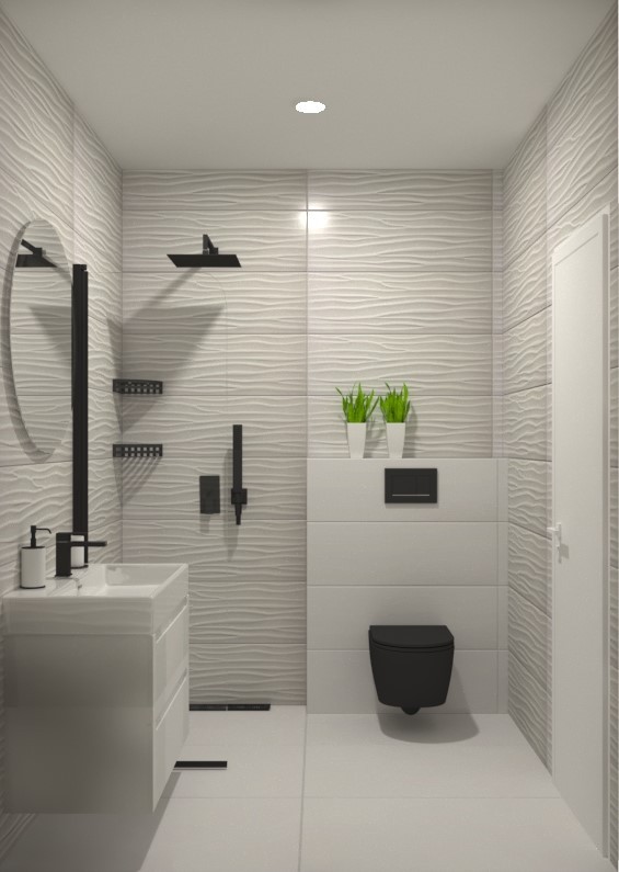

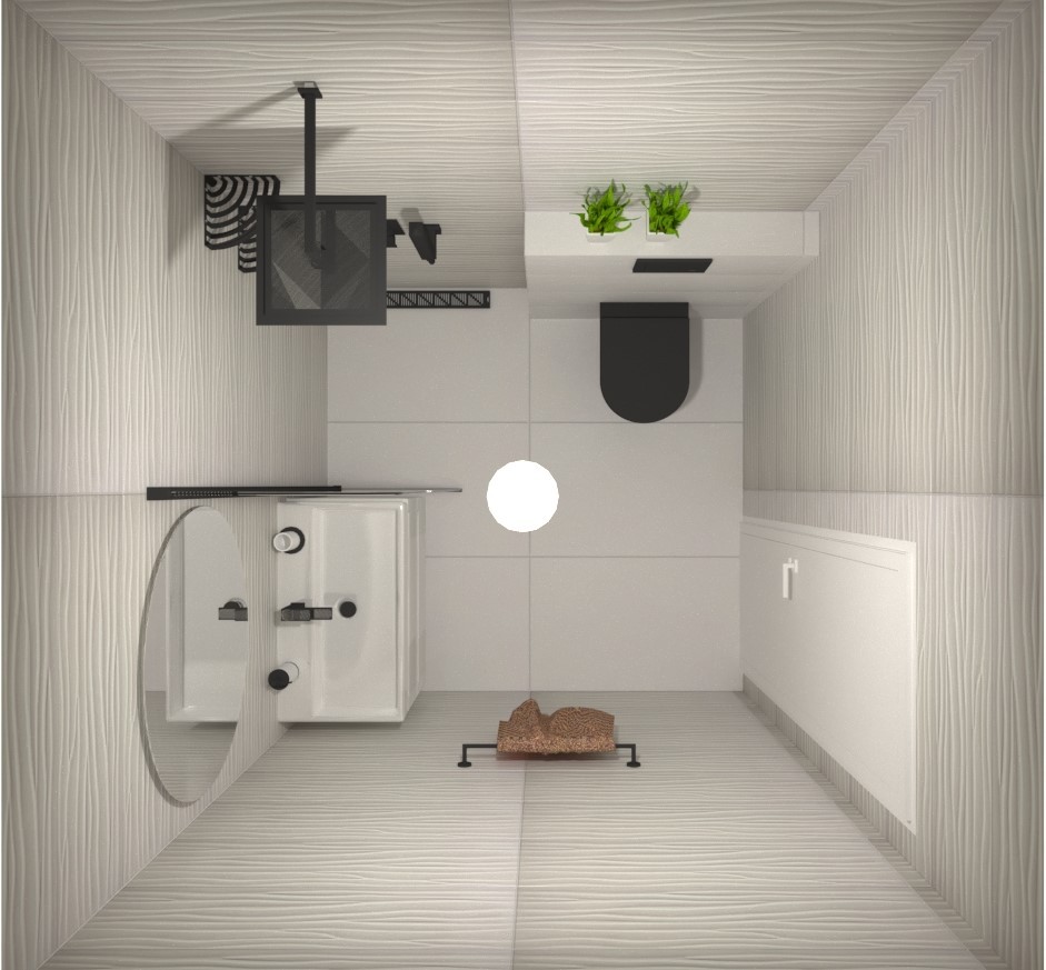

Моля за съвети , относни линеен сифон в баня.
Прикачил съм проекта на новата ми баня.
На този етап е предвидено линееният сифон да е в под душовото пространство с вертикален фланец и общ наклон към него.
Банятя е малка - 1.8 на 1.85 .
Мисля варинат да го обърна така, че да отделя тоалетната от душа.
Или направо да вървя в посока два сифона?
Моля за идеи
Поздрави
Калин
3D FRONT.jpg (70.81 KиБ) Видяна 4502 пъти
Jacomo - специалист
Ако няма да има параван, няма смисъл от втори сифон.
ninovkalin - помощник
пон мар 18, 2024 10:14 amJacomo написа:
Благодаря!
Колебая се за паравана все още. Но по скоро ще остане в този вариант.

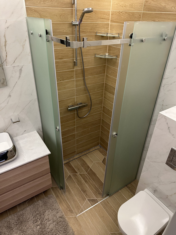

chapara - майстор
И да има параван, няма да го монтираш директно на пода, а 1, 2см от него с едно краче и вертикала за стената. Може и в последствие.

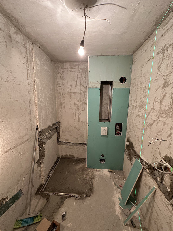

Jacomo - специалист
Интересно е как ще се направи наклона и дали при тия големи плочки ще трябва да се реже тази при линейния сифон, да се сложи по-дълъг, колкото плочката, или по-добре обикновен сифон между 4те плочки между душа и тоалетната..
chapara може да даде съвет
Аз лично вече не съм фен на линейните сифони, защото имат много по-голяма площ над водния затвор, по която се събира мръсотия и трябва да се чисти.
chapara - майстор
Сифона плътно до стената, и с дължината на плочата или
https://www.geraka.com/aglov-sifon-za-b ... myqavd_bwe
Brocko - напреднал
Както каза Чапара,със стъкло най елегантно става,на 1см по високо от пода и захванато отпред например с един държач за полица към пода.И .така еин сифон е достатъчен и без излишни филми с наклоните.
yanko78 - специалист
За мен, сифона и душа трябва да са на съседната стена. Прави се борд или вкопано душово дъно с наклон към сифона, останалата част на банята с равен под и задължително паравани. Така, банята винаги ще е суха, когато някой влезе да се мие или до тоалетна след като някой се е къпал. На мен лично, с цял сифон, най ми харесва.
