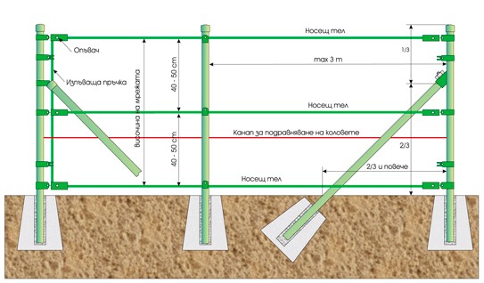

Здравейте , моля за съвет , с какво да закача оградна мрежа(плетена) за метални кръгли колове .Има ли някакви скоби за тази работа. Също да добавя ,колчетата са през 1,40 м дали е необходима да упъвам носеща тел между тях ,както е показано на снимката :

Връзвай я с тел и керпедени, какво му се чудиш.
MamaMy - майстор
Не ти трябва носеща тел, а обикновена градинска вила с 4 рога. За целта са нужни обаче повече хора. Става и с двама човека, но с трима е най-добре. Връзвате мрежата на първия дирек. Препоръчвам обвиване на целия дирек и където се срещнат двете мрежи, връзване тел за тел. След това с ролката двамата човека я развиват от външната страна на диреците през няколко дирека. Третия човек излиза от вън и промушва вилата през средата на мрежата малко преди втория дирек. Използвайки дирека за опора, а вилата като лост, изтегля мрежата напред. Ако не е достатъчно, повтаря процедурата докато един от двамата я подържа опъната. Като се изопне в това място, придържащия я връзва с тел. Третия, премествайки вилата надолу-нагоре по дирека, изравнява докато другия връзва. Това се повтаря на всеки дирек.
Ако пък сте особено талантливи, на първия и последния дирек може да развиете крайния елемент от мрежата и да зашиете фабрично мрежата като го ползвате него. Просто го завивате пак, но през две дупки едновременно. Успех :) !
