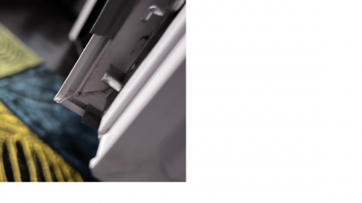

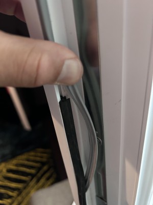

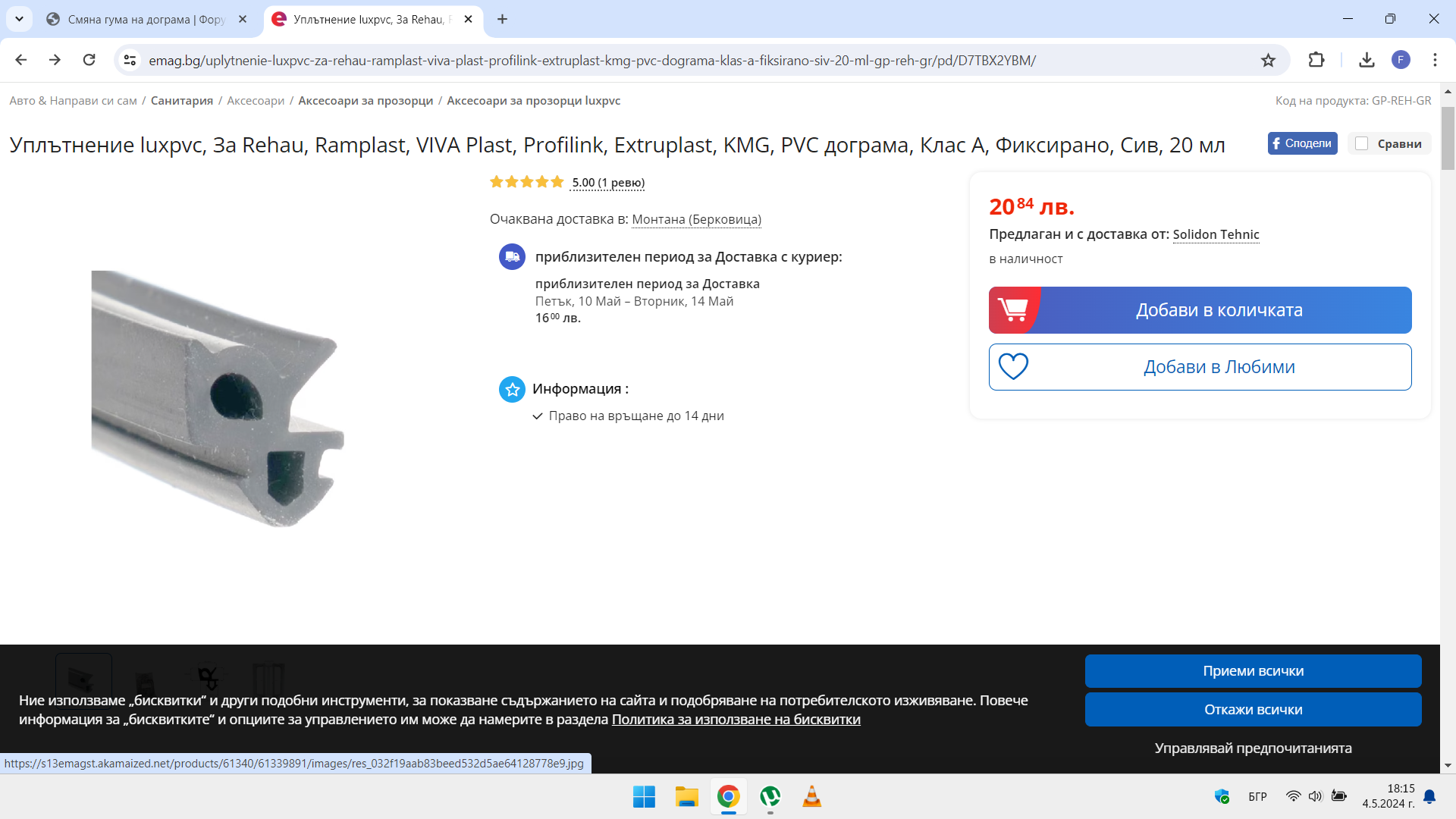

Забравих данните на стария ми профил, бяхме коментирали тази дограма и някой ми каза че се сменя гумата но не смеех до днес да пробвам сериозно да натисна с отверката, да сменя се излезе канал и имах 1 метър от някъде гума и вкарах и стана, сега въпроса е от къде да купя гума за сменя на крилото и на пантата ?

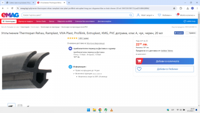

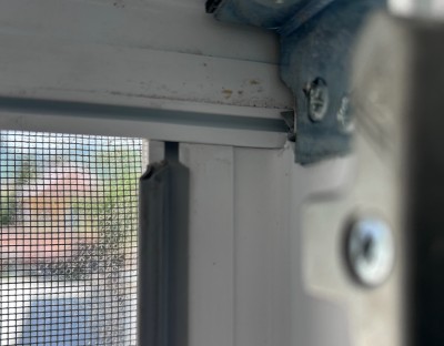

Намерих в ЕМАГ, но кой вариант е по добрия ?

Първото се води Лукс. Значи може и да е по-добро. :)

Като моята на КМГ то е която в момнета направо на места се разпадна а аз искам да е изолирано. Мисля да тествам с 1 вата черната, няма да бързам ще изчакам за отговори че има много варианти продават а търся нещо да изолира плътно дебела гума
MamaMy - майстор
Точно плътната гума не изолира добре. Тя държи профилите раздалечени и зеят на някои места. Истинското уплътнение трябва да е меко и еластично. Трябва да може да се деформира според ширината на процепа.

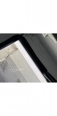

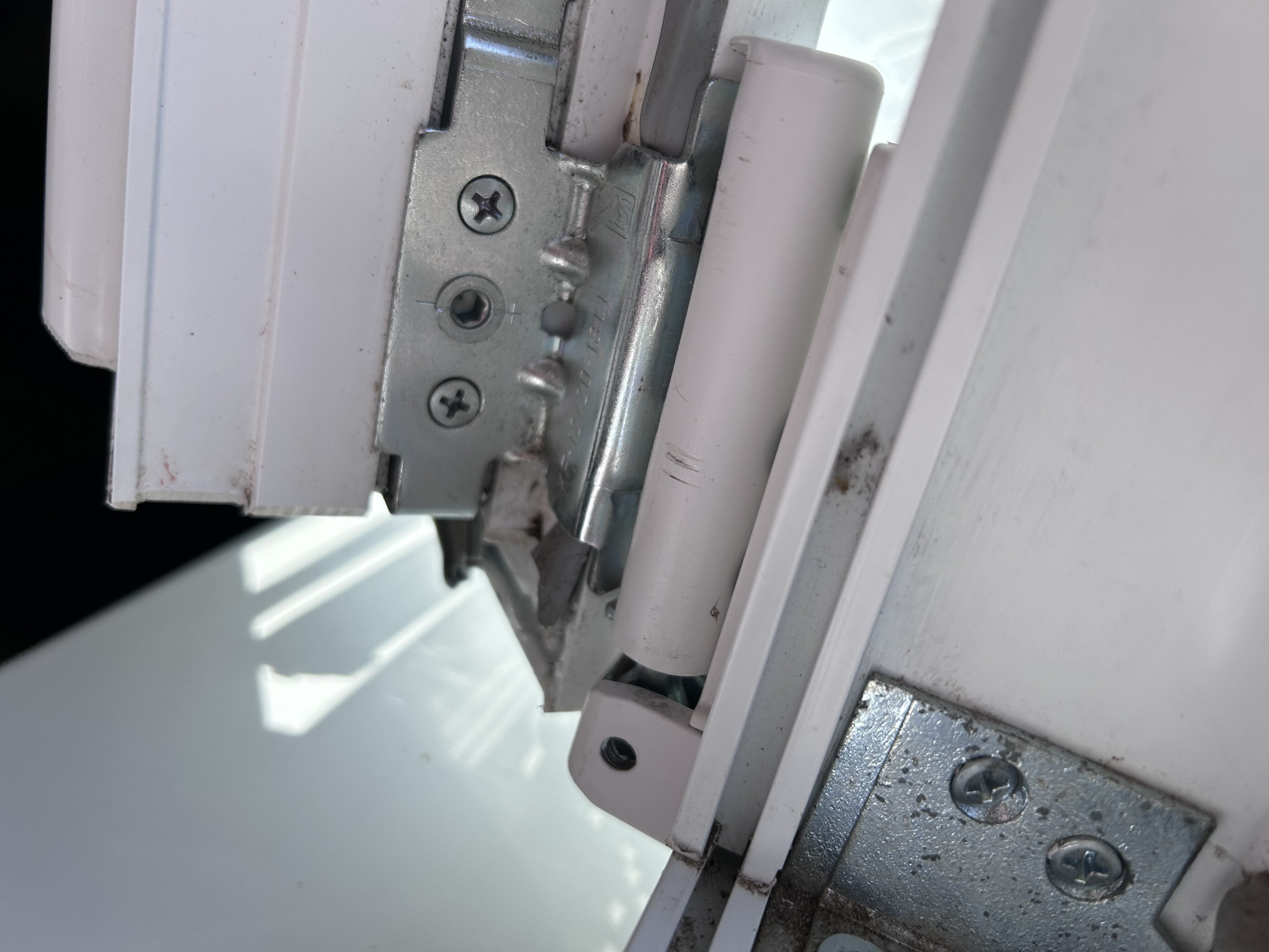

ясно мерси много, а да питам долу на ъгъла дето разделя пантите, режа и слагам другия край ли? ето снимка
MamaMy - майстор
Намажи профила с веро и тогава монтирай. Не го опъвай, а се стреми да го събираш. След време като тръгне да се свива да не се отвори дупка. Някои почват от вътрешен към пантата ъгъл, а други от средата на профила долу.

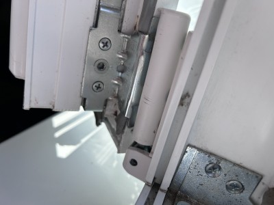

Два последни въпорса:
1.Тази планка как да е махна за да мине гумата
2.И за какво е това с шестограма има + и - въртях го ама нз.
miliad - майстор
Гумата не се реже, трябва да сложиш едно цяло парче по цялата периферия. Съединяваш я в средата на горният хоризонтал.
Пантата се сваля като развиеш винтовете.
Шестограма е за реглаж на притисканетео към касата.

Мерси за съветите ето как стана като направих канал да влиза хубаво
сега само чакам гумата да дойде, а като е 20м да срежа ли горе долу колко е прозореца и да набутвам? и горната при ножицата панта мога да е набутам и така пробвах с едно парче ама е адски трудно там сваля ли се?
