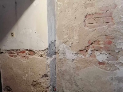

Искам да измажа тази стена, трябва ли да премахна първо цялата мазилка до тухла или е ок върху нея? Какъв материал да използвам? Искам да е фина мазилка

Колко да е фина? Покрай ключа добре ли е?

В мазе е, не искам да е съвършено фина, просто сравнително равно и гладко

Старата ако се рони като я потъркаш с ръка или ако кънти на кухо като я почукаш, трябва до падне до здраво. Ти ли ще я мажеш? Ако смяташ да се учиш тук, не е това начина. Има безплатни курсове към БТ (Бюро по труда). Браншово също се организират курсове. Има много тънкости които клиповете в интернет не показват.

Първо-човека уточни,че е мазе и не търси идеална гладкост.
Аз съм измазвал с готова смес от магазина.Не съм ходил на курсове.
И ми е било за първи път.Има си и препарати за подготовка и заздравяване на стари мазилки.
Мазе е точно място за да се пробваш.Старата мазилка ще изпълнява ролята на "майки".
Намирате си дълъг мастар и контролирате.
Хайде сега.Не се изисква висше образование за да можеш да вършиш тази работа!
В Практикер ми препоръчаха “гипсово лепило” за смес и купих от него, правилно ли е това? Какво да взема за измазването? Трябва ли грунд? Разбирам че няма да в перфектно, ок съм с това, искам просто общи насоки :)

Гипс. лепило за мазе, ама хич не е подходящо, ама хич.

Когато започнах ремонта на къщата, първата работа беше измазване на съществуващите стаи, които бяха със стара мазилка, на места отлепена.
Момчето, дето я маза - първо накълца целите стени с една тесла. Където падна, падна си, където беше здраво и 15 години по-късно си стои на мястото.
После измаза падналото, след което шпаклова.
