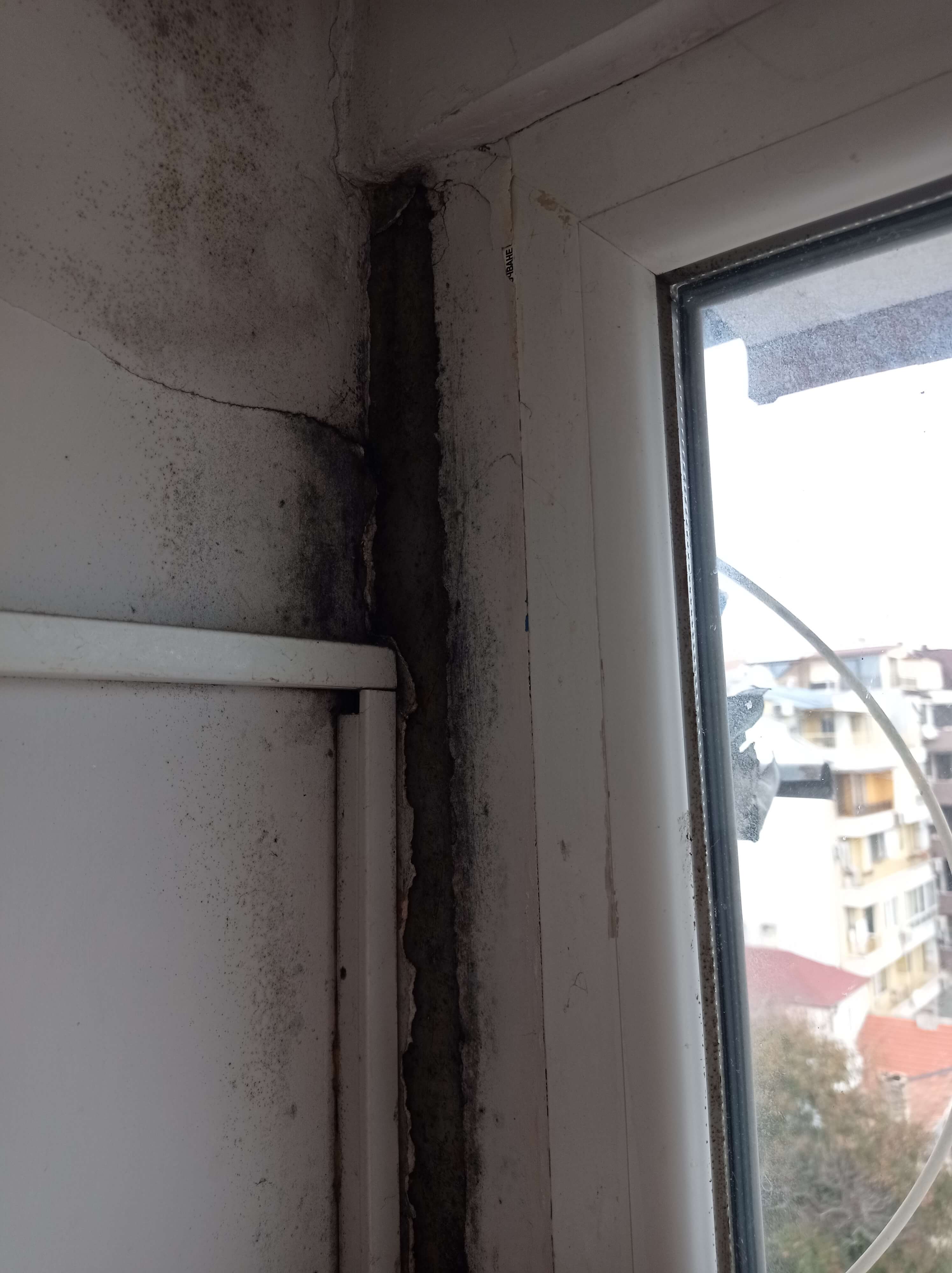

Здравейте на прибщената ми тераса имам един винкел, който явно прави конденз и от вътрешната страна избива мухъл и влага. С какво мога да го изолирам? Дали ще стане с Битумна Лента?

Винкелът прави термомост... Битумна лента ще помогне
Какво е положението отвън, на стената в ляво от прозореца?
Този мухъл по стената не е само от винкела.
Отвън бих "обърнал" дограмата с топлоизолационна лента. Стиропор, фибран, все едно. После шпакловка.
Отвътре една лека шкурка, ръждопреобразУвател, грунд, боя.
Ако не се вземат мерки и за стената, мухъл ще продължи да се образува.

Къде мислите да я слагате тая битумна лента - върху мухъла ли? Тая битумна лента няма да термоизолира нищо. Най-добре изстържете с телена четка мухъла до здраво. След това залепете с розова нераздувна пяна лист фибран с дебелина поне 2 см от прозореца до ъгъла. Даже може да залепите фибран всичси външни стени. Шпакловате и боядисвате.

Няма смисъл нищо да се чегърта ако не се е подкуружило. Белината прави чудеса. Напръсква се мухъла докато не си стане всичко с нормалния цвят. След изсъхване се пръска обилно стената с 10%тов разтяор на син камък за да не се върне мухъла. После отгоре правиш каквото искаш, изолации, мазилки...

Мерси много за съветите. Най-после се хванах че го понаправих както ме посъветвахте. Оголих го тоз винкел, обработих го с един препарат за ръжда, боядисах го с лак-спрей за хладилници дето имах, после 2см стериопор залепен с монтажна пяна и една ръка шпакловка с мрежичка, утре ще го поошкуря малко и последна шакловка. Другата седмица се надявам да мине един дограмаджия да видя как се сваля и качва прозореца, за да мога и от външната страна да направя това. За сега ме е страх сам да го свалям, понеже ако не мога да сложа, ще спим на отворено :)
