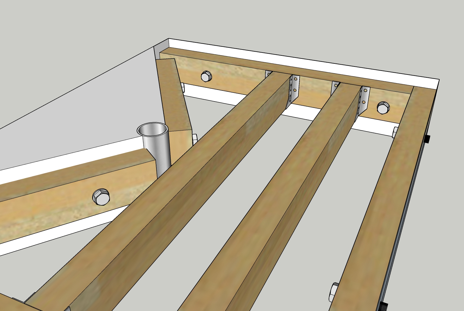

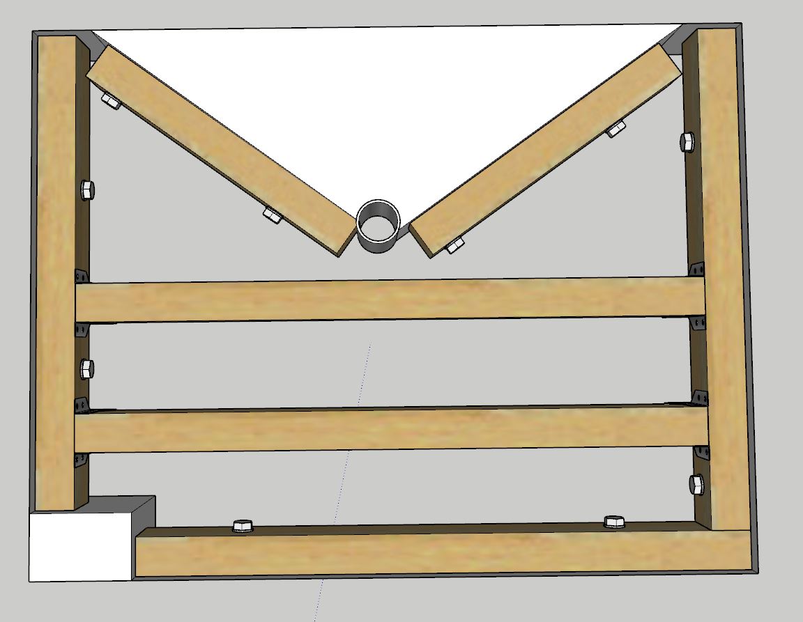

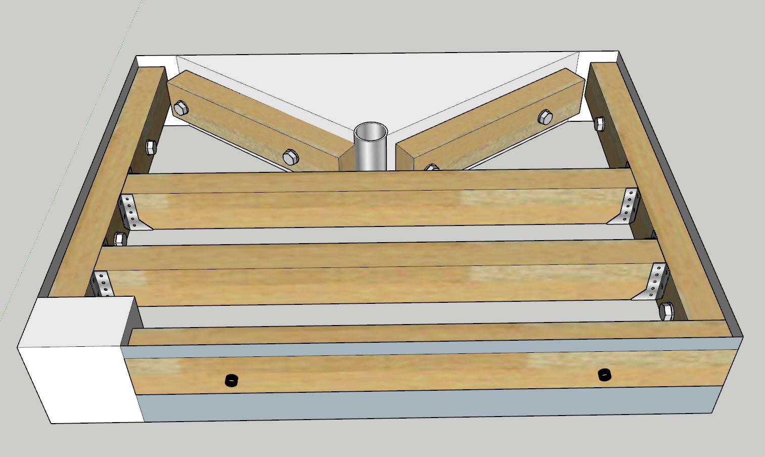

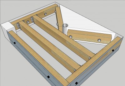

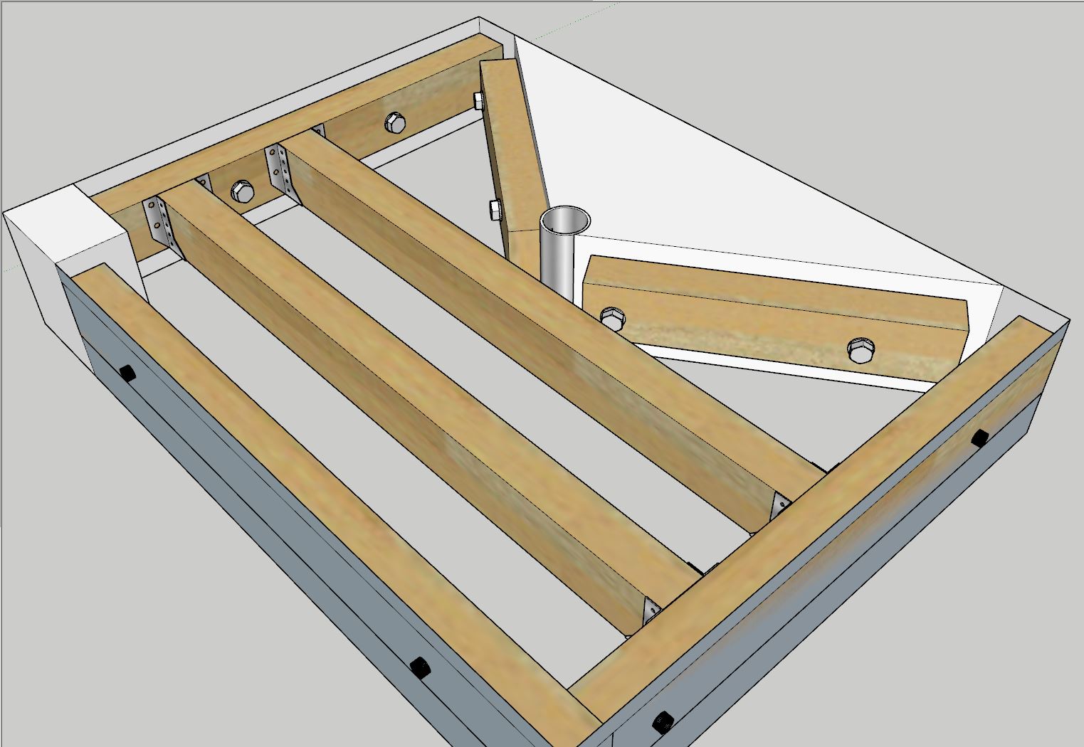

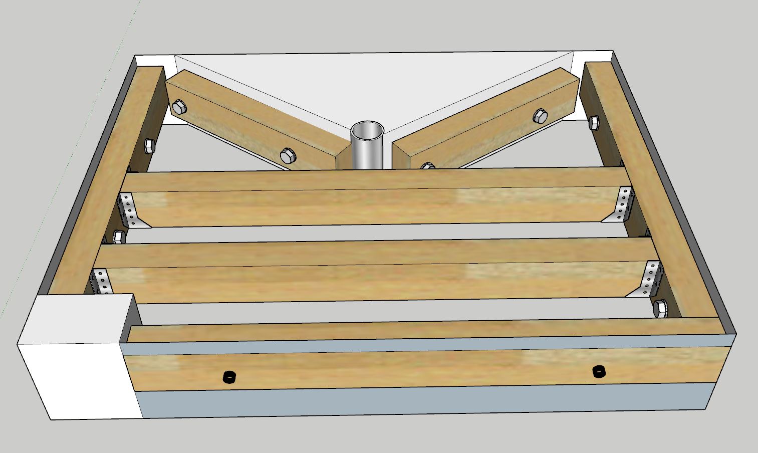

Здравейте. Моля за съвет. Правя основен ремонт на собствения си имот - апартамент (мезонет), старо строителство 1986г. в малка кооперация на 3 етажа, тухла. Апартаментът се намира на 2-ри и 3-ти етаж. Над мен няма съседи, но от двете ми страни има апартаменти. Разделям мезонета на два отделни апартамента. Като още при строежа на сградата това е заложено като опция. И двата етажа имат входни врати. Етажите са свързани с вътрешна вита стълба от метал.
Въпосът ми е кой е най-уадчният метод да затворя плочата между двата етажа?

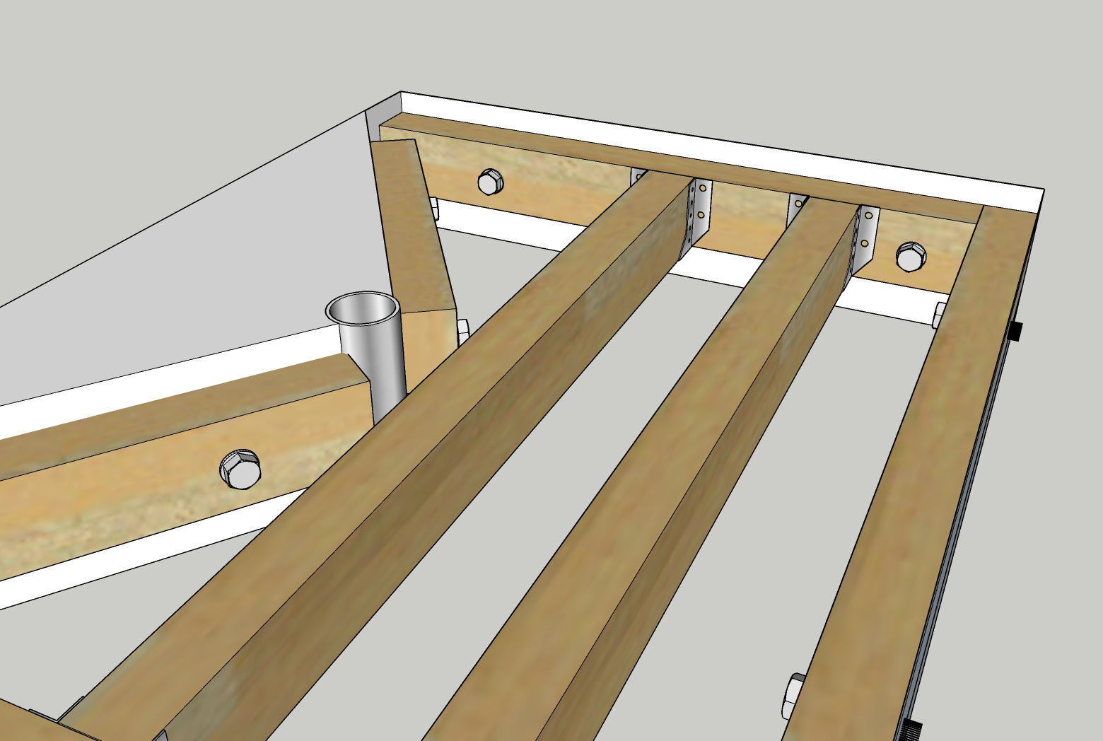

Клетката на стълбата завършва с неправилна форма, вижда в прикачените файлове. След като отстраня витата стълба най-лесният вариант според мен е с дървени греди 8/12 см хванати с анкери директно в плочата по периферията на отвора. После две греди през средата хванати с отворени пети към другите греди. Отгоре един пласт шпрерплат или ОСБ-3 от най-дебелите, хванат с винтове в гредите. Последния слой - аквапанел indoor хванат с винтове към ОСБ-то, като идеята на аквапанела е евентуално отгоре да се лепят плочки. Помещението отгоре ще е Г-образно антре и точно над отвора в плочата ще има малка пейка за сядане и преобуване. Проблемът е, че на долният етаж планувам да има баня отдолу и ме притеснява, че ако затворя гредите и отдолу с аквапанел и после окачен таван, ще се качва влага и гредите може да изгният независимо от импрегнацията им. Няма да имат проветрение. Между гредите планувам каменна вата. Мислех как може да стане с UA профили и само аквапанел, но ми се струва по-трудно. Идеята е затварянето на плочата да стане без играждане на каквато и да било конструкция отдолу. Моля споделете дали притесненията ми за гниенето на гредите е основателно?
chapara - майстор
Ами не е основателно, действай.
