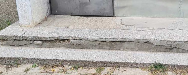

Ще се прави ремонт на стълбите пред входната врата на панелен блок.
Както се вижда от приложената схема имаме стъпало (1) и площадка (2).
В момента настилката е мозайка.
Стъпало (1) е здраво и може да се използва като основа ако се лепят плочки.
Площадка (2) е силно напукана както горната повърхност, така и челото.
Разбира се всичко ще се изкърти до здраво и след това ще се работи.
Проблемът е, че да се намеря някой да направи мозайка, особено за такава малка площ, се оказва мисия невъзможна.
Не ми се слага гранитогрес защото при дъжд много се пързаля.
Питането ми е може ли да се направи някаква циментова/бетонова замазка, която да издържи на атмосферни влияния без да се слагат върху нея плочки?

Може.
ivanovbg - майстор
Примерно има мозаечни плочки, а може да се налепят тротоарни. Хем са бетонни, хем не се боят от дъжд и слънце.

Внимавай какво вземате, че са 2 вида - за мазане и изливане. От това перфоратор отскача с изкри! Преди 6 г направих рампа за количка с итонг измазан с това на стълбите пред входа,не е мръднал.
Това, което си пуснал в предният линк от него ли да взема?
Чуденката ми е, че като се изкърти до здраво на места може да има дупки към 10см и повече.
Ако стане така може да измажа грубо с бетон и след това върху него това на Мапей- пише, че до 30 мм не е нужен кофраж. Може да сложа и мрежа за всеки случай.
Правилни ли са разсъжденията ми?
nork - специалист
Да, от него са 2 вида - ако вземеш това за изливане определено ще трябва и кофраж :!:
Нз какво е състоянието на мозайката, но ако не е отлепена може и директно върху нея, стига да не се гони някакво ниво. За мрежата не пречи, това си е бетон с фибри и ситни камъчета, но е много кораво.

Състоянието е трагично... при всички случаи ще се прави и кофраж за площадката.
