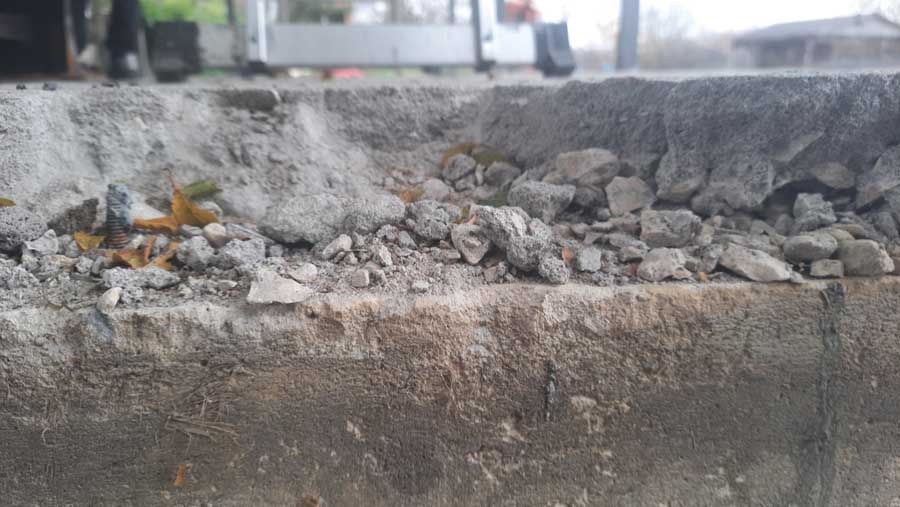

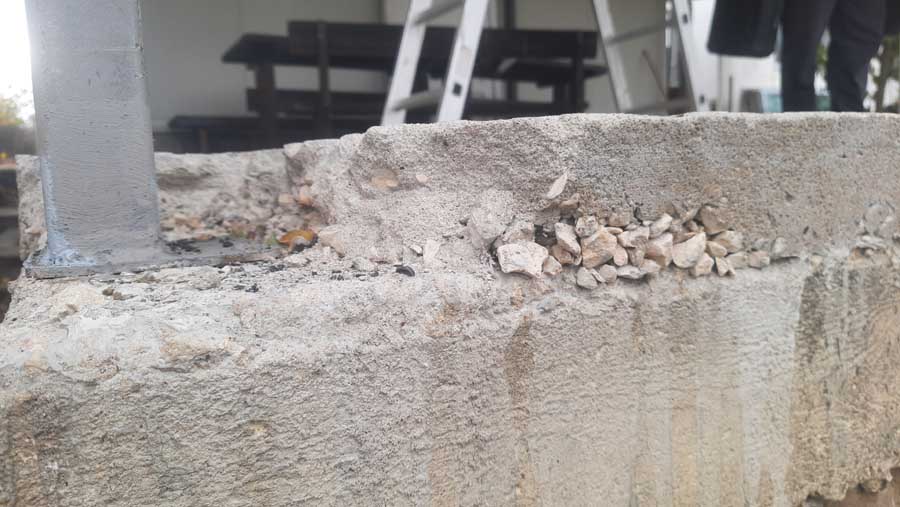

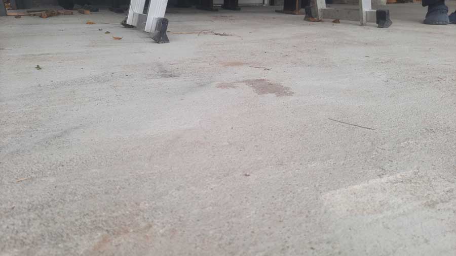

Майстор направи замазка над бетонна плоча, върху която планирам да редя гранитогрес. Наложи се да се разкърти и се оказа, че чакъла е положен на сухо и отгоре е изсипана циментовата смес (цимен, пясък и чакъл). На места замазката звучи кухо като се почука по нея. Площта е над 50 кв. м. Добре ли е отгоре да се реди гранитогрес при това положение или трябва да се кърти и замазва наново. Има ли риск от отлепване на плочките по фугите ако се напука замазката? Плочките са с размер 15/60 и ще бъдат лепени разминато наподобявайки ламиниран паркет.

Е, за.би, ми скрили са боклука. Няма да се изхвърля, а и по малко матрял. Замазката е само пясък и цимент, другото е чиста проба зидарски боклук!
За съжаление сега ще се сдобиеш с още повече боклук.
kozl - майстор
Не ми се види боклук на снимките. Прилича на трошен камък. Ползвали са го за подложка под замазката. Подобно се е работило през 50, 60 год. В апартаменти под замазката сме вадили сгурия. За над 50 г. е издържала замазката в този вид.
Е да отгоре имаше паркет или мозайка, нямаше плочки.
Не съм обърнал внимание колко е напукана мозайката, но то съм виждал напукана мозайка и там където замазката е директно в-у плочата.

Сгурията е друга работа. Ползвала се е за топлоизолация, поради липсата на "фибран". А чакъла не е топлоизолация.

Според мен не се вживявай толкова ако замазката е 4-6см. Особено и ако има арматура в нея. Щом досега не се е напукала и за напред няма да се напука. При сина под замазката има 6см фибран. Биеше на кухо навсякъде. Тъй че не е задължително да е залепена за плочата. Налепихме плочките и повече от година си е ок. То и плочките я стабилизират още повече. В края на краищата кола вътре няма да вкарваш.

Не бе, проста сметка. Ако рече да изрине всичко са 5 кубика буклук. За 50 квадрата са 5 кила фуга, че и по малко. По добре да префугира всяка година. Ако пък залепи с гъвкаво лепило плочките, сложи и гъвкава фуга едва ли ще има проблем.
То плочките на земята по ниско няма как да паднат. Това си повтарях като лепих първите си плочки. Еми в интерес на истината не са мръднали, хем тогава ги лепих с цимент и пресят пясък.
