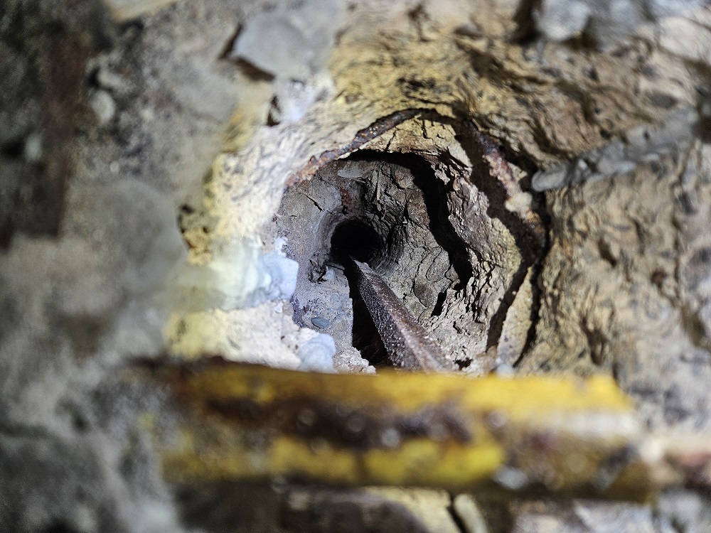

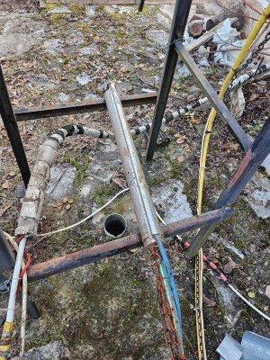

Имам сондаж в заварено положение, до колкото знам е около 60-70м. Помпата е вързана с верига и се навива на макара над сондажа, което прави ваденето на помпата много лесно, но пък трябва маркуча и тока да се отделят всеки път. Понеже веригата е доста ръждясала, маркуча и тока са наставяни няколко пъти, искам да пусна направо нова инсталация за помпата.

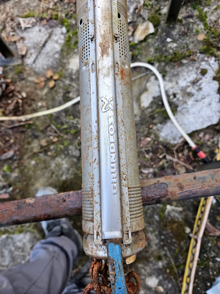

Това което знам, е че помпата е Grundfos, хубава марка до колкото разбрах. Трябва да се закачи към 32мм HDPE тръба. Тока трябва да е по многожилен 3х2.5 (въпреки че кабела на помпата май е 3х1.5), някакъв устойчив на влага и огъване. За окачване на помпата ще ползвам стоманено въже, неръждавейка, 4мм (вече го имам).
Въпросите ми са:
Какъв да е кабела? В магазините не продават кабели за водни помпи с такава дължина 70м, гледах някакви онлайн, но са все 4х1.5.
HDPE тръбата може ли да се полага в замазка? Питам понеже трябва да мине под пода на една стая преди да влезе в мазето, където се събира водата в бидон. Преди да влезе във външната стената ще има муфа, за да мога да го откачам при нужда да се вади помпата.

Каквито и кабел и тръба да ползвате е добре на всеки 5-10 метра да са прихванати за носещото въже. Да с ПВЦ лента или със свински опашки не е особено важно.
dragonn2 - специалист
Препоръчително е на всеки 3 метра, според документацията на подобен модел помпа.
MamaMy - майстор
Не се престаравай, че при вадене щети трябва един човек само за рязането. :wink:
Ако няма, предвиди си и направи законтряне на рудана във всякакво положение. Виж как беше на старите крикове едно време.

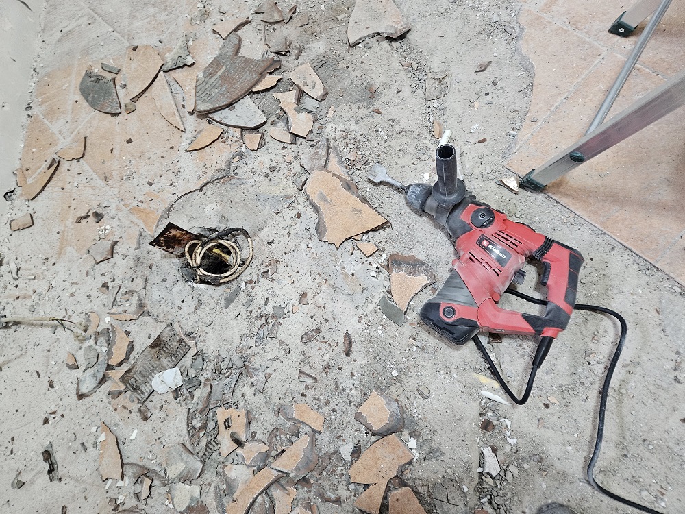

Има законтряне, предният собственик го е измислил. Аз само сега дооправям :) Малко офтопик, ама явно сондата не е станала от първия път, защото като махах плочките в кухнята (пристройка точно до сондата) открих още един сондаж :lol:
