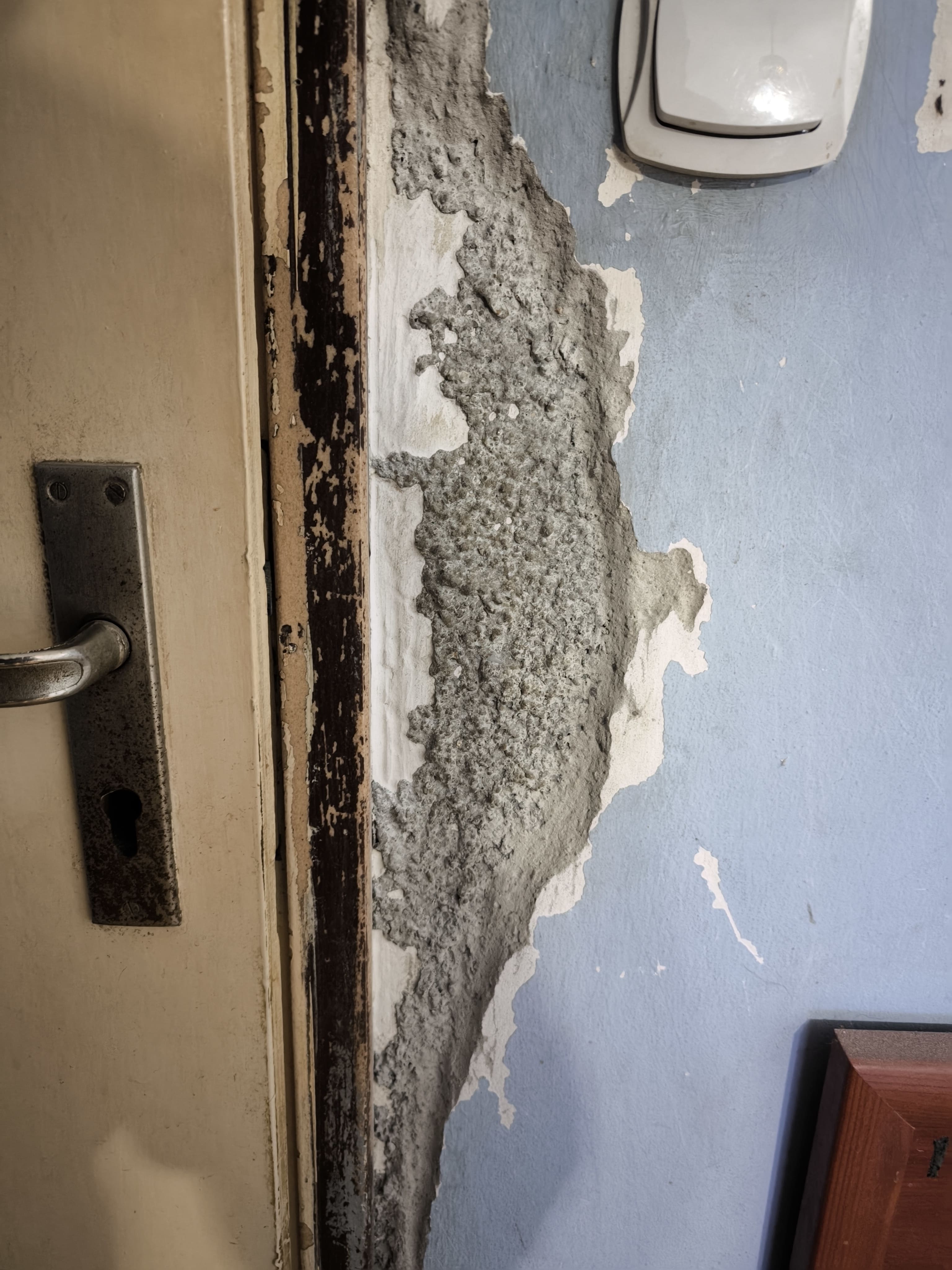

Здравейте, искам да боядисам една стая, но имам малко проблеми от един домашен любимец от времето като беше малък, стените са издълбани с какво мога да поправя това? Грунд, 1см фибран залепени с някакво лепило и измазано отгоре с мрежа или да го запълня само с някакъв вид лепило до запълване? По малкият участък няма да има възможност да се сложи фибран него мога да опитам да нанеса готов универсален кит, които бях закупил за няколко пукнатини в стените, които станаха доста добре, макар че доста по малки като размери бяха. Какво бихте ме посъветвали. Благодаря на всеки отзовал се.

Продават малки 5кг. разфасовки гипсово лепило. Става за запълване и като гледам и без грунд ще стане към издраното.
Но след това си трябва шпакловка, шлайфане и т.н.
Гипса стяга бързо, гипсовото лепило има над 10 мин. отворено време докато почне да стяга. Т.е. с гипсовото лепило се работи по-лесно от гипса.
Касата ако е метална я позашкури и третирай с грунд за метал преди да нанасяш гипс или гипсово лепило.
Гипса е агресивен срещу незащитени метали.

нед яну 26, 2025 10:04 amkozl написа: Продават малки 5кг. разфасовки гипсово лепило. Става за запълване и като гледам и без грунд ще стане към издраното.Много благодаря

Измиваш мястото с вода. Метал покриваш с грунд за метал. Бъркаш чист гипс на малки порции и запълваш. Гледаш да не стърчи. После шпакловка.
Като са малки порциите не ти трябва голямо отворено време за работа
Стяга веднага. Цялата работа, до боя, за час. Ако не са ти много смотани ръцете
Гипсово лепило не става на дебело и не стъхне окончателно доста време
Гипс се работи върху мокро, без грунд
