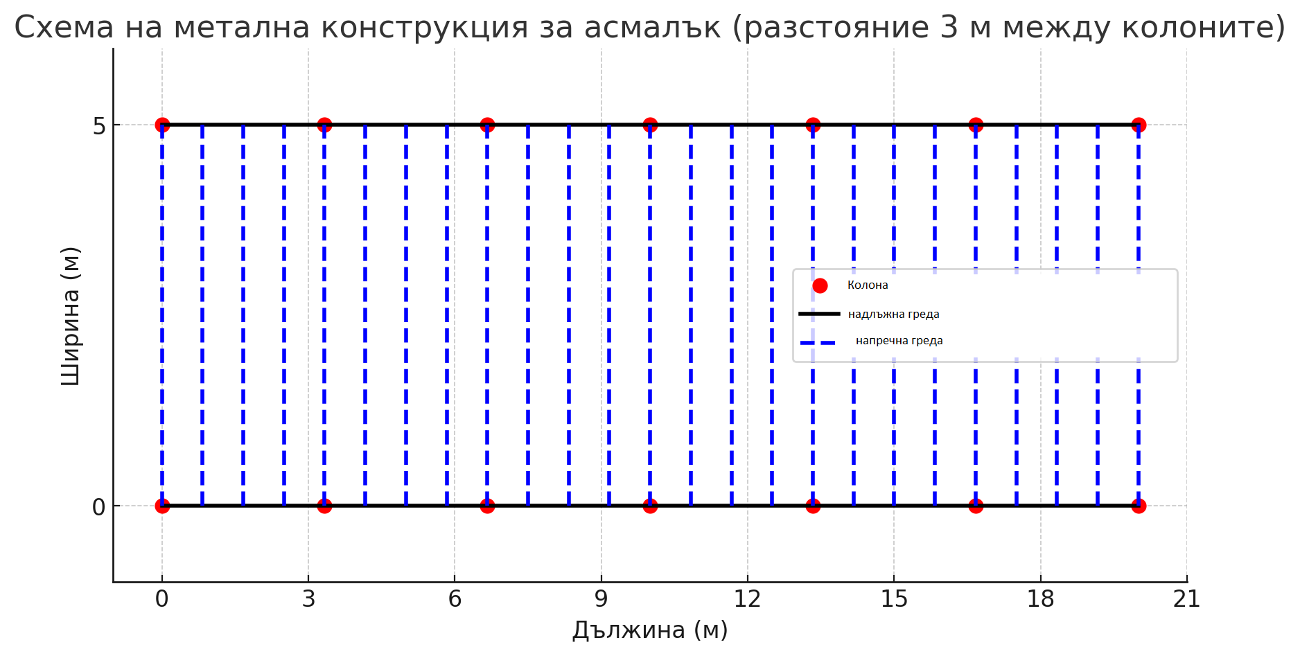

Смятам да си правя асма с киви и/или грозде над паркинг. Ширината на паркинга е 5м, а дължината 20м.
Какви трябва да са профилите за да издържат натоварването? Мисля за правоъгълни профили с дебелина 3мм, лежащи на тясната страна, нещо от рода на 80х40х3 / 50х30х3... като ми се иска и колоната и надлъжната греда да са еднакво широки, за да изглежда естетически добре, като легне гредата върху колоната.

Може, напречните греди да са на половина и тел между тях.
gogo7777 - майстор
Как така на половина? Сега както си го нарисувал са на 80 см. една от друга.
Аз бих го направил с профил 50х50х3 за колони и столици. Напречните греди на 5 метра ще провиснат дори без да тежи нещо отгоре. Препоръчвам профил 40х40х3, но "счупени" в средата под някакъв ъгъл. Ще се получи двускатно, но ще повиши значително здравината на огъване на гредичките.

Няма да е добре "двускатно" всичко е с прави линии, включае покрива е плосък, трябва да е равно. Търся размери на профили, с които няма да провисне и ще издържи асмата.
gogo7777 - майстор
Ами тогава се отива на по-големи и олекотени профили. Примерно 40х60х2 най-малко. Т.е. по-голямо перо и по-малко тегло.
miroki - майстор
3*5 ги направи и другото телове. Не е нужно толкова напречни.
gogo7777 - майстор
Предполагам, че се търси и визия. С телове ще стане грозно според мен.
djendov - специалист
40х60х2 всичко ли? т.е. и колони, и напречни, и надлъжни греди ? вероятно с тел ще изглежда по-грозно, да...
gogo7777 - майстор
Само напречните.
Като говорим за провисване, става на въпрос за минимално от собствената си тежест и атмосферните условия. Спокойно може да се пренебрегне.
