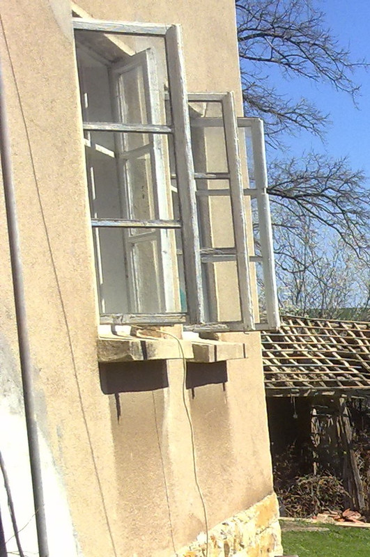

Привет колеги, имаме стара къща на село и искам да сменим едно по едно прозорците с пвц дограма, но не наведнъж, идеята е да поръчам например един прозорец и лично да го транспортирам на село и монтирам, като прозорците ще се монтират към старата дървена каса която е здрава и без да се маха, знам как се взимат размерите, като да поясна тип отваряне, дали ще има подпрозоречни дъски и комарници и т.н., мисълта ми е дали има такива фирми като и цената да е съобразена, без включен транспорт и монтаж?
Ето три прозореца които са за смяна и ще се отварят навътре:
MamaMy - майстор
Toва което си решил да правиш е мурдарлък. Виждал съм го много пъти на живо и ти гарантирам, че много ще съжаляваш. Основната загуба на топлина при старите дървени прозорци е между касата и стената. Уплатняването много често е стари вестници и хоросан или само хоросан. Спрямо пяната е светлинни години като изолация, да не говорим хоросана като се напука което е неизбежно какви дупки зейват. Другата страна е външният вид. Супер грозно стои. За поддръжка и боядисване също няма да говорим. Ако толкова те е страх от разкъртване, махни си ти старите каси. Само след една, като видиш колко по-широк е отвора след махане на боклуците, сам ще прецениш колко глупава е идеята. :?

Всяка фирма. Монтажниците са в тотален недостиг.
Но дървенията ти е аут, не прави глупости. Демонтирай я и си я монтирай като хората, без гнилочи около касата. Няма да съжаляваш.

Благодаря за съветите ви, реших да Ви послушам и ще се маха прозорците с касата, преди това ще се опитам да намеря фирма в близък до селото град и да видим каква оферта ще ми изготвят и според това ще се действа.
