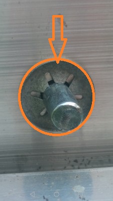

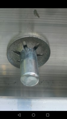

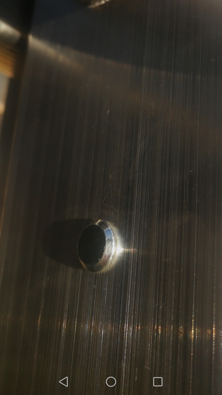

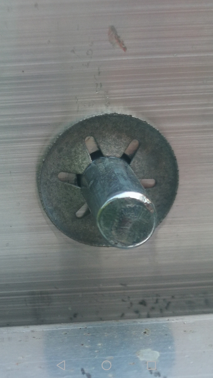

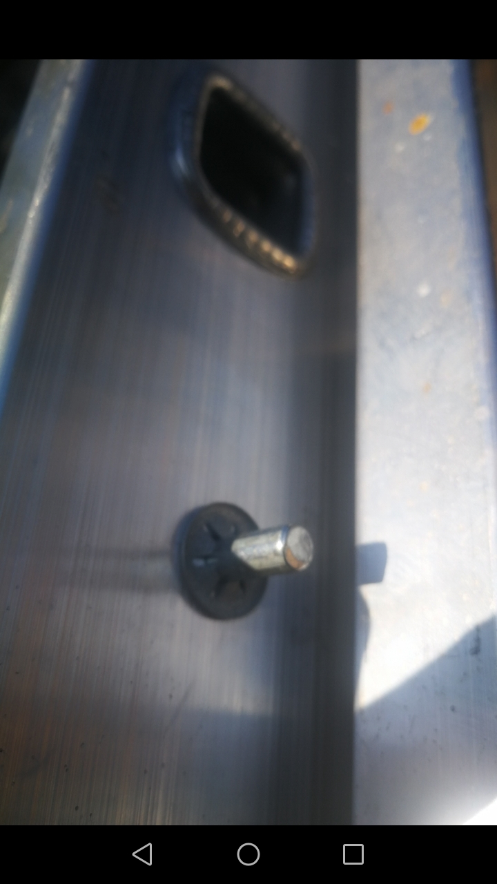

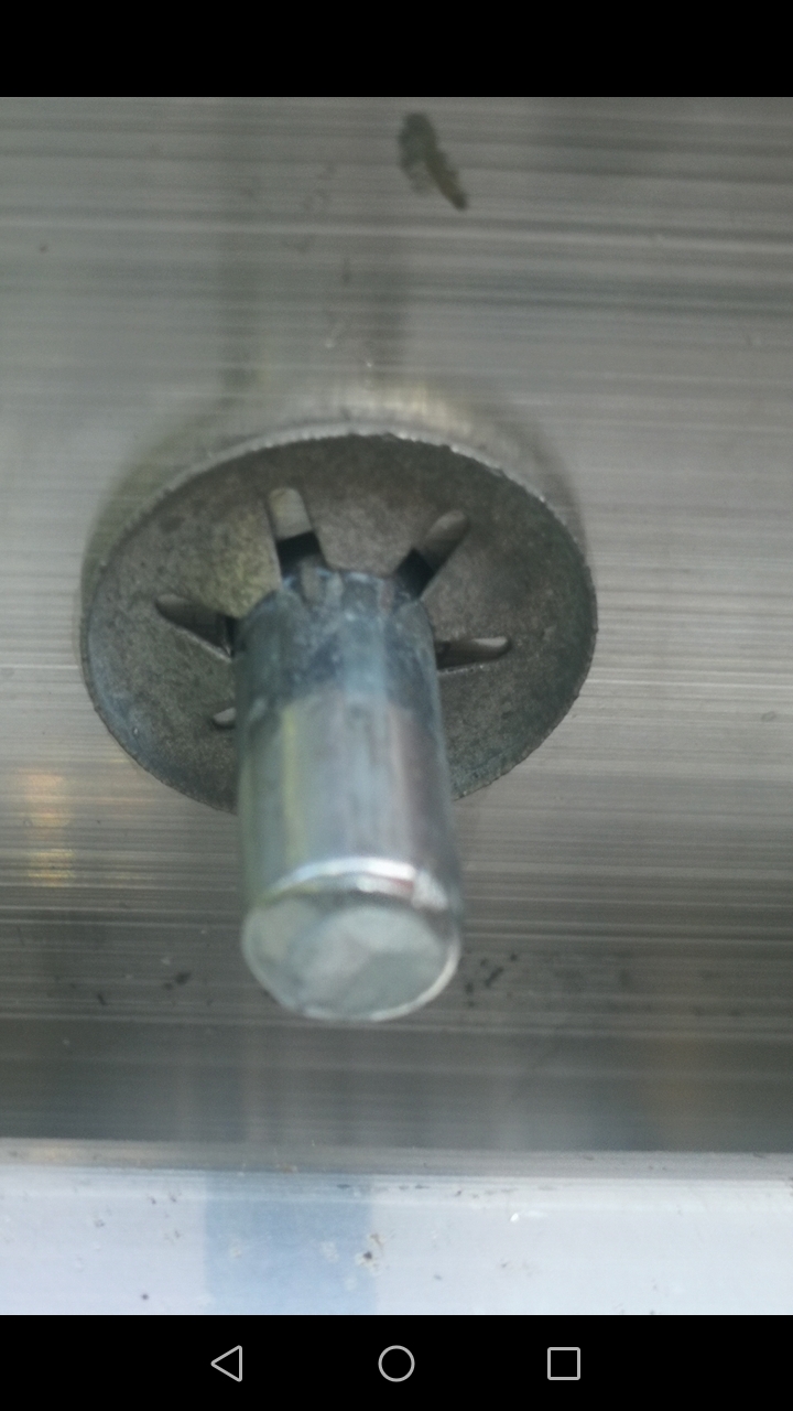

След дълго мислене поръчах три раменна стълба Krause corda от практис. Първоначално поръчах друга, по-лека и евтина, но ми я отказаха, хората в магазина си били взели последната да работят с нея.

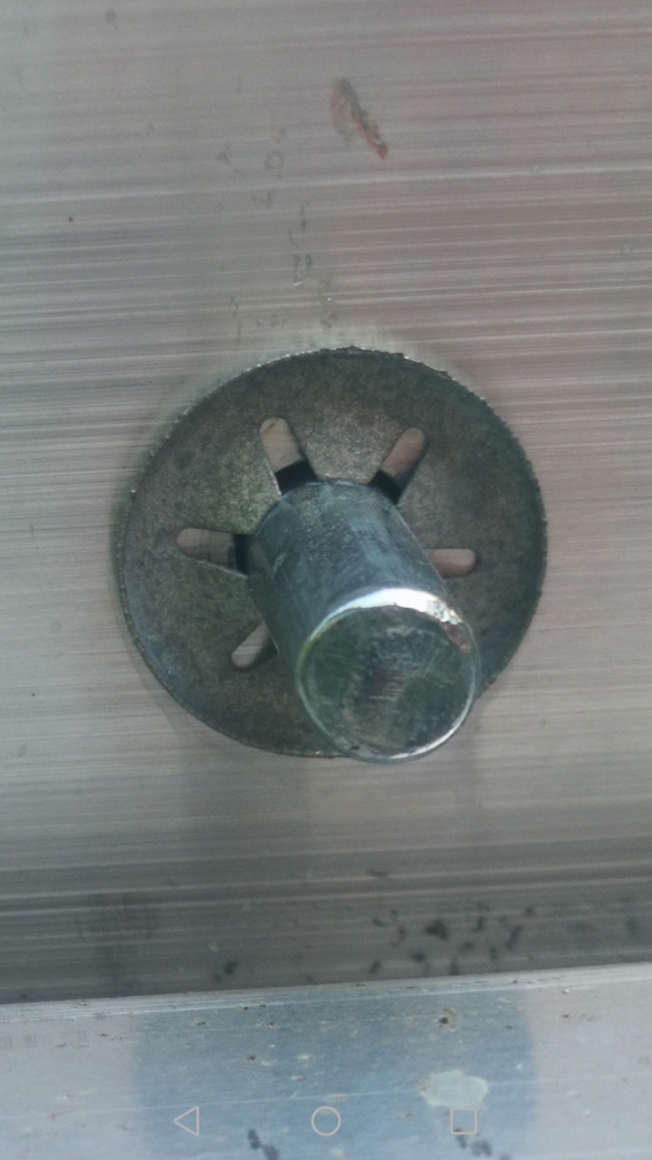

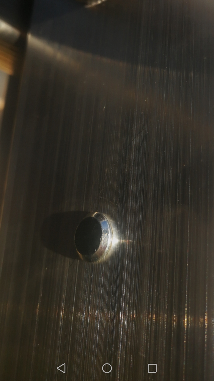

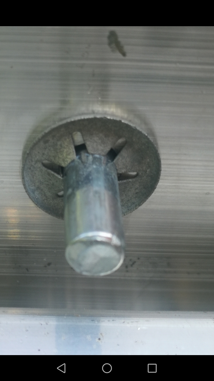

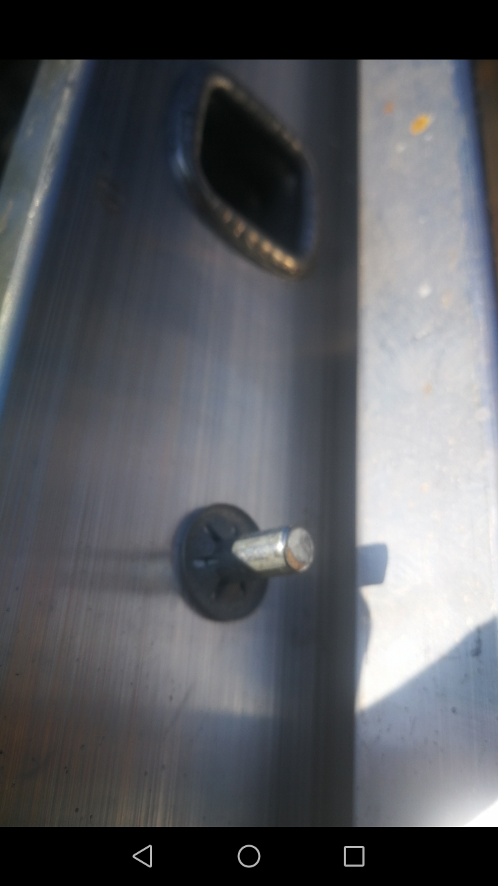

Все едно, тази стълба е много тежка. На снимките на етикета и на сайта е показано, че третото рамо се откача. То е застопорено а някакви като слепи нитове, които аз не виждам как освен ако не се отрежат или пробият ще се махнат. Вече опитах с чук, нищо не става. Стълбата по упътване, според онлайн магазина е 20кг. Според мен повече.
Ако не махна третото рамо е напълно неизползваема.
Моля за помощ.
Прикачвам снимки.
Предварително благодаря!
bleuetoile - специалист
Моля модераторите да преместят темата в случай, че не е в подходящата секция.
Благодаря 🌹
iliya_i - майстор
Тези нитове трябва да ограничават вдигането нагоре.
А ваденето е надолу.
Благодаря. Обаче нит има и в горната, и в долната част. Няма как да се приплъзне както на клипчето, защото и двата нита спират всякакво освобождаване. Ужасно глупаво се чувствам.
ESPACE - майстор
Махаш стоманените зегерки и изваждаш нита.
Ако имаш предвид механизмите с куки за застопоряване на едното рамо към другото, то те нямат никакви винтове или друго за откачане... Поне за моите очи такива не са видими.
Днес се прибирам в София и ще ида в Практис. Ако не измислят какво да правя, или ще режа нитовете с ножовка или флекс, или ще викам някой а бор машина, защото ме е страх сама да опитам...
В този вид тази стълба е абсолютно неподходяща за моите 50 кила. Щях на няколко пъти да се пребия, местейки я.
ESPACE - майстор
чет юни 26, 2025 9:08 ambleuetoile написа:
Е те тия стоманени ламаринки имам предвид
чет юни 26, 2025 10:01 amESPACE написа:
Ама аз това се опитвам и опитвам да махна и не знам как. 😔
Има ли специален инструмент за целта?
чет юни 26, 2025 10:29 amhidrazin написа:
https://www.youtube.com/shorts/YxMEsu4l4LU
Йеее! Ако не стане с отвертка, ще ида и с видеото ще си купя същото нещо!
От сърце благодаря 🌻
