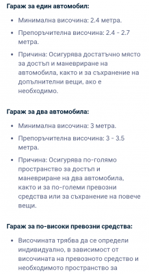

addicted - специалист
Това горното от чатГеПеТе ли е? Бах тоз гараж 3 и педесе висок, че да може да си правиш маневри...интересно...
По темата, наскоро монтирах едни ламБи в подземен гараж ново строителство. Гаража като цяло беше висок около и над 2,50м, но максималната височина при входовете за отделните клетки беше 2,04 заради кутиите на ролетните врати. На практика нищо по високи от два метра не може да ползва гаража.

Lutchezar - майстор
чет юли 24, 2025 7:21 amaddicted написа:
Не, от Гугъл. Ако му зададеш въпрос той търси в нета и рови по документи, стандарти и всякакви други поданици като форума например. Подобни работи и Майкрософтския, там всичко което ти показва е с линк откъде е взето.
На ChatGPT в различните му варианти много-много не вярвам, питам го като 3ти или 4ти.
Има си ИИ А компютърни въпроси, има си за звук, има си за графика, за филми и за какво ли още не. Всички са отделни и специфични. Едно от простите неща е че можеш да си направиш самообучаващ се локален интелект, който да следи мейла, форуми и да пише в вместо теб използвайки твоя стил. Напоследък се споменава някакъв чатбот, с което някой е кръстил някакъв интерфейс към някакъв интелект без да се назовава изрично. Българският GPT по отзиви се справя доста добре.
Та това встрани, има хора които са 2.10, като вдигне ръцете пипа тавана. Бусове и пикапи също са високи. Двоен гараж е хубаво да има лебедка на релси си мисля.
Та 3.50 е може би долен минимум. Само дето с тези стени и този покрив от първия пост 6 метра ще трябва да е с жп релси за да не се огъва от сняг и вятър...
