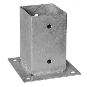

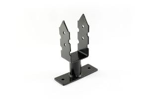

А какви пети е най-добре да се използват? Отворени или затворени?
изтеглен файл (1).jpg (9.56 KиБ) Видяна 595 пъти
изтеглен файл.jpg (3.23 KиБ) Видяна 595 пъти
