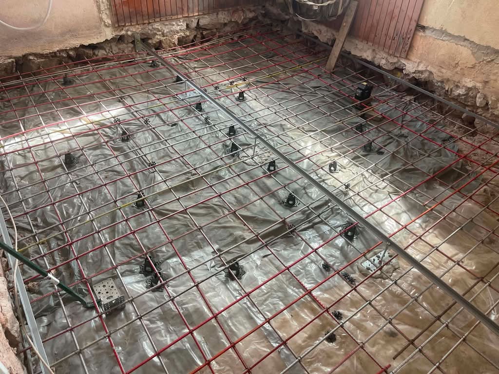

С голямо желание започвам ремонт на къщата от дядо ми.
За начало, изхвърлих гредореда на пода с дюшемето. Изкопах 20-25см. Найлон, арматура номер 10, сложих и нивилирах 3 винкела за водещи при изливането на бетона. Самата смес ще си я правя сам, изчетох доста от старите книги. Арматурата ще е покрита с бетонов слой от поне 4-5см.
В бетона ще се добави добавка за водоплътност на “Сика”, цимента ще е поне 350-400кг на кубичен метър. Вероятно ще добавя метални фибри.
Бихте ли споделили ако пропускам нещо, също и търся схема как да сглобя вибро мастар за бетона.

Това не се прави така! Като стегне бетона и се свие, винкелите ще са ти най-високата точка.
Махни винкелите, налей си бетона, нивелирай доколкото можеш и след това правиш замаска с майки, там слагаш метални майки, които като дръпне(да може да се ходи) се вадят или саморазливна.

Не знаех, че винкелите ще излезнат над бетона, след като той се свие. Това ще е проблем.
Цялата ми идея е, след втвърдяването на бетона, полагам един слой с фибран за под (5см), върху него есин слой изолационна подложка за подово отопление и после финално покритие.
Не съм правил такива неща, за първи път ми е. Основата е доста крива, парцела е под наклон, но големият ми проблем се оказаха камъните. Стигат размер до над 1 метър. Каквото можах - изравних и затова ми хрумна да опитам да дам ниво с винкелите.

Ама фибрана се слага под бетоня.
Подово какво?

От долу в посока нагоре:
Бетон 10см - изолация с дебелина до 10см + тръби за подово - 10см бетон
Подовото е допълващо отопление, на него няма да разчитам. Ще бъде свързано към слънчев колектор за топла вода.
Основното отопление е подов климатик.
Rakeem - специалист
Така и така си го почнал и си си играл, а и това няма да е преди финишно, прави го така, но бетона с по малко вода + пластификатор, от никакви фибра няма смисъл, еле пък метални, сложи една идея повече чакъл, по- добре. После фибрана на двоен гребен го лепиш, за да обере неравностите, като грундираш с дълбокопроникващ, преди това . А това с подово и слънчеви колектори не знам как го мислиш и смяташ, но рискуваш сериозни главоболия.

За бетона съм предвидил да добавя добавка на Сика за водоплътност (1-2% от масата на цимента. 18кг торба е около 70 евро). Ще следвам листовката, препоръчват вода:цимент да е до 0.4. Мисля да се купи и добавка за забавяне на свързването на бетона, заради високите температури. Евентуално да се добавят метални фибри.
Ако имате съвет за друг пластификатор - ще се радвам да чуя предложението ви.
