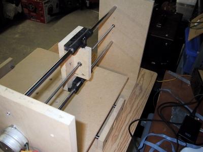

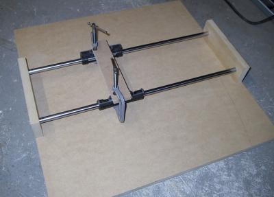

Дълго мислех преди да пусна тази тема във форума. Дали въобще е възможно такава машина да се направи от любители, но след като прегледах няколко сайта реших че може да опитам (в крайна сметка и видео стената изглеждаше трудна но много хора сега си гледат dvd и филми на жяла стена). Та значи всичко започна от тази тема Релси чехмеджета. Ето няколко сайта които може да ви накарат да мислите по позитивно:

И така приемам всякакви съвети мисля да започна от основата - някакви идеи ?
velsi - Почетен майстор
Като за начало... ако търсиш висока точност не използвай дървени елементи. Мене повече ме вълнува електрониката.
masteradmin - майстор
Velsi тебе съм те признал и знам, че механиката няма да ти се опре - още мисля части от стар принтер ли да използвам (всеки има поне 3-4 на тавана си) или някакви профили от алуминиева дограма ?.

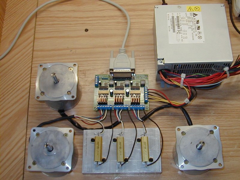

Така ето схема на контролера:
http://www.instructables.com/files/orig ... B7SXUN.pdf
Ето елементите:
2-та чипа са Cmos единя струва 0.80 ст а другия 1лв. ето тук
транзисторите и диодите са без пари:
Ето и оригиналната статияако някой иска да пие от извора. Някой ще се включили ? Доста сложно и интересно е :) Може и да не успея да направя гравираща машина, но поне един двигател ще развъртя от компа.
ELEMENTAL - специалист
Предложената схема на драйвера има доста недостатъци.Първият недостатък е, че при евентуално прекъсване на enable проводника една от намотките на стъпковия ще остане непрекъснато под напрежение.Ясно е, че резултата няма да е приятен :wink: .Освен това напрежението 6,2 волта е прекалено ниско за да се отпушат надеждно MOS транзисторите.Трябва да има и резистори в гейтовите им вериги (10-47ома).Те са необходими заради значителният ток който ще е необходим за зареждането на паразитният капацитет м/у гейта и сорса.Тая лампа хич не е необходима (ако използваш двигател с номинално захр. равно на захранващото в случая).
За решаване на проблема с enable сигнала и с напрежението за транзисторите може да използваш един шесторен инвертор с тригер на Шмидт (примерно 40106), като на входовете за посока, разрешение и стъпка сложиш по 2 инвертора свързани последователно (като буфер).В тоя случай изтеглящия резистор (100К) ще го вържеш към маса.Така ако се прекъсне линията за разрешение намотките ще се изключат.След като се извършат горните операции може спокойно да се използва захранващо напрежение 8-9волта което ще е предостатъчно за пълното отпушване на транзисторите.За транзистори сложи IRFZ44, те са доста по-евтини, но пък имат максимален ток 49 ампера и максимално напрежение 55волта.
Стъпковите двигатели може да са от принтер (сравнително мощни са).Ако решиш да използваш такива от флопи потърси някое от Правец :lol: - те са бая мощни, пак са асинхронни (но са с 5 намотки с общ извод)
