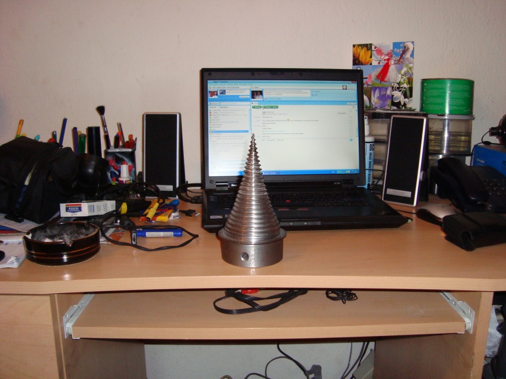

Бе да бе. Ма не знам защо останах с впечатлението, че по телефона му диктува исканите размери на конуса и оста и по тях майстора за ден го правел, термообработвал, оксидирал (черната боя) и пращал същия ден. Работата си е много, изисква време, и няма как да стане за няколко часа. Явно осите горе-долу стандартни, съчетани с трите модела конуси - не са кой знае колко варианта. Вероятно продавача има от всички (по десетина да кажем) и така се оправя с поръчките.
Да кажа как би било най-добре да се изработи детайла. Нисковъглеродна стомана, цементация след остъргването, обемна закалка, отвръщане. Защото не виждам как би се изпълнил индуктора за повърхностно закаляване.
