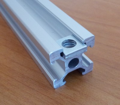

Проблема е решен :)
DIN-562 + 1 мин. с шкурка по ъглите ... ще взема една машинка и ще впрегна жената да ми произведе 200.бр :D

brainstorm написа:
С какво ще я излъжеш :? :lol:
stiv1961 - майстор
Мдааа, остава да кажеш ,,благодаря на всички, които решиха моя проблем" :-D Успех с договарянето с жената :-D
brainstorm - напреднал
Няма да се лъжеме ... плащам по 30 ст. на гайка :lol:
И разбира се .. благодаря на всички за помоща! :partyman:
