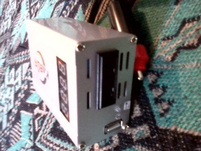

Да си кажа честно миналата година много исках соларен комплект и баща ми се съгласи най накрая кумихме панел 20 ватов батерия 12 волта 12 ампера и инвертор 200ватов но ако си имаш ток НЕ СИ СТРУВА ПАРИТЕ И ТРУДА.първо всичко вървеше панела бачкаше и зареждаше батерията и една лампа светеше май беше 60 вата но после идват проблемите за уреди с роторни части трябва инвертор с пълно синусоида а те са между 1500 и 2000 (ако ще ги ползваш за захранване на къща) после са батериите и най важното Контролер за да контролира заряда на батериите. та ако решиш да правиш нещо такова за да може да ползваш ел ток като от мрежата ще ти трябва инвестиция най малко 3-4 000 лева. и сега мойте ги разпродавам панела го взеха само батерията http://prodavalnik.com/prodavam-bateriy ... -i14367767 и инвертора ми останаха http://prodavalnik.com/invertor-100w-12 ... -i14367925
P070212_1151.jpg инвертора
P040912_2142[02].jpg панела
P180412_1413[03].jpg батерията
