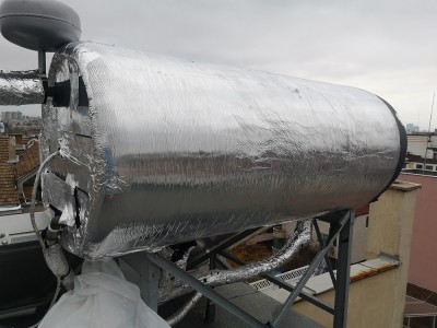

ср окт 30, 2019 2:38 pmlov написа: Кой те излъга че корка е най добрия изолатор. Еле пък че и 5мм корк ще ти помогнат. Пък да не говорим като се накисне с вода под това алуминиево тиксо на какво ще заприлича.Да за това не съм мислил. Вкъщи съм сложил (наистина в сухо помещение) и ме смая 0.5 см направиха чудо. Буквално.
ср окт 30, 2019 3:34 pmшоп написа:Благодаря за мнението, но мисля че добрата изолация помага за по-бавното изстиване (то това е и темата). Факт е, че изолацията на бойлерите на Елдом (външни) е символична . В крайна сметка не ги продават само в Петрич, а в цяла България. Бих се радвал да споделите коренно различните системи (мислил съм го много, но може и да не съм го измислил). Живея в София (кв. Гео Милев, блок) на последния етаж. Елдома ми е на покрива, плосък. Ще приложа и снимки, за да изясна ситуацията.вт окт 29, 2019 10:12 pmmopi написа: .Нормално. Губите 10 киловата топлинна енергия за една нощ по това време на годината.
Прави ми впечатление, че по това време на годината, когато нощите са хладни, водата в бойлера изтива ``в миг``. Вечерта е 55 С...на сутринта е едва 25 С.А какво правим при -20?!
Идеята на тези системи е да се използват в райони с мек климат. Каквото хванеш през деня да го ползваш вечерта и на следващия ден, ако е слънце пак отначало.
Съвет от мен, не си давахте парите за глупости, ефекта ще е нула. При тази система-толкоз.
Ако искате топла вода и през зимата системите са коренно различни.
Успехи!
