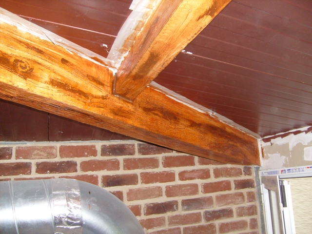

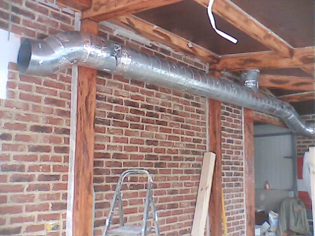

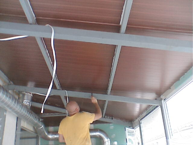

ми смятам че се получи много добре. чакам още похвали :) тва с жълтото по нагоре сам аз :) там е и първоначалният вид
mitko414 - специалист
@MalBazaar. Може ли да опишеш това на снимка S7302135.JPG как го направи. Удивително как прилича на чам.
Благодаря.
MalBazaar - напреднал
ами картон. върху картона гипсова шпакловка драскам и отгоре лак за дърво. просто и супер ефективно като гледка. много хора не могат да познаят че не е дърво

Поздравления, станало е много истинско. А жилките и чворчетата отделно ли си ги рисувал?
ами нищо не е рисувано сичко е отдолу
само малко тъмна боя съм слагал тук там
