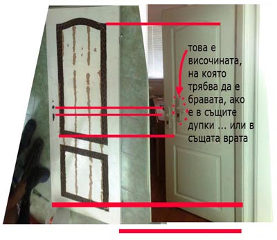

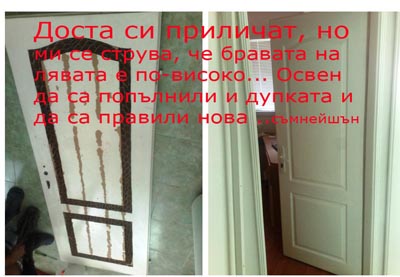

поиграх си малко със снимките

Отговарям на скептиците, за начина на изработка.
1. Купува се релефен пресован картон с показаната форма. - 12лв. 75.5см за нормална интериорна врата
2. Очертава се профила на касата върху фазерната врата с хлабина около 1мм.
3. Взимат се размерите от вратата и по тях се изрязва пресования картон
4. Изпълкналата задна част се очертава върху свалената фазерна врата.
5. Със зегето със скъсено ножче, се изрязва въпросния профил с оставена 5мм. двустранна хлабина
6. С300 обилно се нанася с четка по вратата и се поставя картона, като се намества според очертанията
7. Заковава се с пирончета през 5см.-10см. периферията на картона към вратата и се затиска с тежести до 5кг в средата.
8. След като изсъхне лепилото не по-малко от 12 часа пироните се изваждат и вратата се поставя на старите си панти. Очертава се отново разликите в хлабините и с ренде за фалц се коригира за еднаква хлабина.
9. Пробиват се отворите бравата.
10. Отворите от пироните се китват с автокит, както и по-големите хлабини спрямо касата.
11. Със шкурка и мокетно ножче се коригират китованите участъци
12. Боядисва се с малък велурен валяк с автоемайллак.
Това е, нямам дърводелски цех, всичко е направено в домашни условия.
Ако има още скиптици, срещу заплащане мога да ви направя и на вас ;)
Очаквам почерпка за knowhow-a и качвайте снимки да видим как е станало.

rockwall , Голямо разследване. :) Наистина вратите от снимките са различни, а нямаше и как да не са, защото ги снимах по едно и също време.
Качвам и същата (изрязаната) врата, за да премериш пак, ако искаш.
Обаче не е китована и боядисана още.
rockwall - майстор
tehribo, поздравления , човече - страхотна работа !!!
не се дразни излишно - аз не съм казал, че не може да се направи такава врата, а че вратите на снимките са различни - прочети пак и ще видиш.
